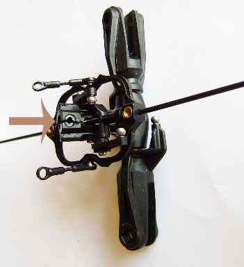

Ich bin Heute bei besten Flugbedingungen über meinem Feld geschwebt. Beim letzten Akku ist es passiert: Im Schweben in etwa 10m Höhe neigte sich mein Mini Titan plötzlich unsteuerbar nach vorne und stürzte mit der Nase voraus ins Feld. Es ist mein erster nicht selbst verursachte Crash :(
Jetzt möchte ich natürlich die Ursache finden, daher meine Frage an die "erfahren Crasher :wink: Bei einer Empfangsstörung würde der Heli doch erst zucken und dann in irgendeine Richtung abhauen, oder? Bei mir sah es so aus, als hätte ich den MT absichtlich Kopf voraus in den Boden gebohrt :roll:
Neben den üblichen Beschädigungen fiel mir der gebrochene Rotorkopf auf (Siehe Anhang)
Hat das schon mal jemand erlebt dass der spontan brach oder kommt das doch vom Absturz selber? Servos und Gestänge sind ok, nur ein Mischhebel ist noch gebrochen. (Und natürlich HRW, Zahnrad, Haube, Akkuhalter)
Sollte ich doch auf Alu umrüsten :?:
Viele Grüße Jürgen :cry:

Was vorher oder nachher gebrochen ist, lässt sich meist nicht mehr genau rekonstruieren, der Kopf ist für gewöhnlich die am meisten belastete Stelle, so dass hier auch die grössten Schäden zu erwarten sind. Da hilft natürlich, auf Alu umzurüsten, auch wenn es kein Allheilmittel ist. Schliesslich muss die Belastung ja irgendwo abgeladen werden und die geht dann eben woanders hin (Wellen, Blätter, usw.)
Es muss keine Empfangsstörung gewesen sein- beliebt ist hier bspw. auch ein Ausfall des Nickservos, Bruch des Gestänges, Lösen einer Schraube am falschen Ort (was ist schon richtig :P ), usw.
Da hilft nur Wartung: Alle Teile regelmässig checken, Schraubensicherungslack verwenden, Antenne störungsfrei verlegen, usw., will man weitgehend sicher sein.
Die ultimative Sicherheit gibt es nicht.

Ich hab jetzt doch nen Alu Rotorkopf bestellt http://flying-hobby.com/catalog/product ... ts_id=2981
Hoffentlich sagt jetzt niemand dass der Mist ist. Laut Internetrecherge ist das Preis-Leistung-Verhältnis ganz ok, dir original MT-Teile sind mir zu teuer, Kasama auch, zumal da keine Taumelscheibe dabei ist. Nunja ich werde unter der Rubrik MT berichten.
