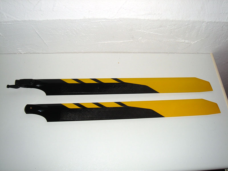

Habe heute die Rotortech 430mm CFK bekommen. Die Blätter sind sehr gut verarbeitet und haben einen 9mm Blattanschluss, passen perfekt in die Standardblatthalter. Leider nicht ganz billig diese Blätter, unter 65€ habe ich sie in DE/AT noch nicht gesehen.
- rotortech.jpg (59.31 KiB) 988 mal betrachtet
Gruß Tim
