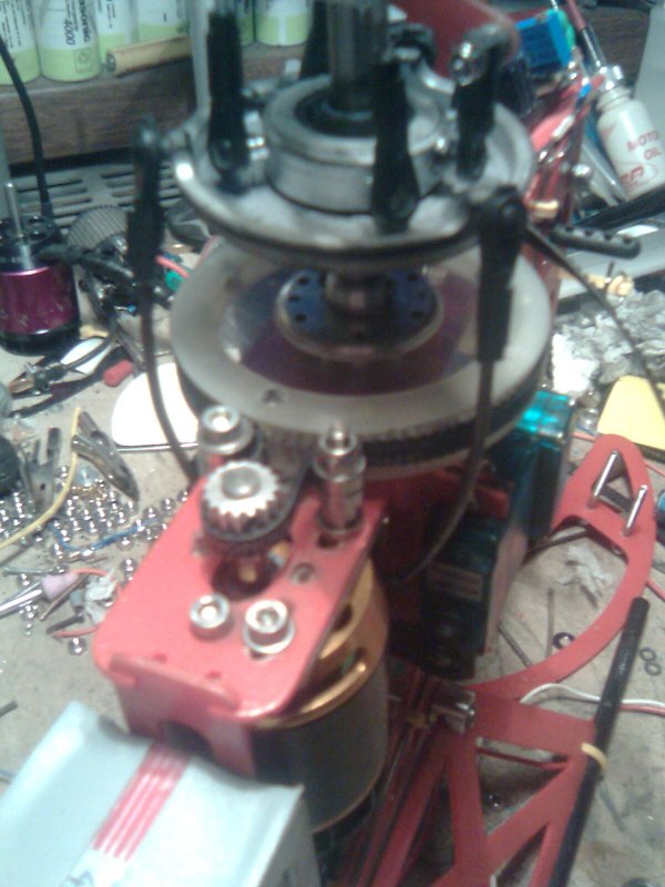

Grad war ich draußen, endlich Flugpraxis mitn lipoly zu sammeln, bis jetzt hatte er eine Menge Kinderkrankheiten, nur diese beschäftigt mich noch:
Bei Vollpitch(10°) gibts ein Knacken, so richtig wenn etwas bei jeder Umdrehung streift. Betrifft sowohl den positv, wie auch den negativen Pitchbereich.
Bei 40% Öffnung knackts auf den letzten 2 Grad, bei 50% geht die Grenze runter, daher glaube ich, es ist Lastabhängig und irgendwo im Antriebsstrang versteckt.
Nur wo? Hat wer eine Idee?
Kanns sein, dass der Freilauf rutscht?
Zum Gerät: Riemen schön gespannt(vorn/hinten gleich,läuft sauber), keine Vibrationen,neue HRW, schöner Spurlauf, Pitchbereich -10 bis +10°, erste Begrenzung am Rotorkopf bei ca15°(Muttern für Zentralachse), Ritzel 16Z, Hauptriemenrad 90Z, Riemen rennt mittig und hat zu beiden Seiten(rauf/runter) Spiel.

So, Problem gelöst: der Riemen is vorn übers Ritzel übergesprungen, mit mehr Spannung gehts zwar besser, aber es is immernoch da.
Kehrseite davon: der Riemen is runtergesprungen (?), schlechte AR hingelegt, Heckrohr&Paddelstange put,ein Blatt hat ne Macke-> :drunken: Jetzt kann ich mich überlegen, auf ein 21mm Heckrohr umzusteigen..

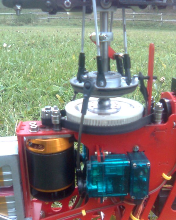

... wenns mal geknackt hat, den riemen penibelst nachsehen, ob nicht doch 2,3 Zähnchen "umgeklappt" sind.. Soo dolle muss der riemen nicht gespannt sein, ich kann zwischen Motor und riemenrad-HZR ca 1-1,5mm leicht durchdrücken.
6er Riemen (statt 4,5) macht Sinn, kost aber Geld (Riemenrad ALU umrum >45€ + u.U. Heckriemenrad ~20) - das Riemenrad vom Motor auch mal nachsehen, wenn das "rund" ist (bei meinem nach ca 450Flüge Hacker-motor und dann noch mal 30 mim scorpio) rumdrehen oder wechseln...

Der 4mmRiemen is leicht beschädigt, kein Zahn umgeknickt, nur auf die ganze Länge ausgefranst, und die Zähne sind leicht abgerundet. Da für eine Verlegung der Spannrolle kein Fleisch im Chassis mehr vorhanden is, kommt eine Zweite rein, direkt auf der Motorschraube. Quasie HZR->Spannrolle->Ritzel->Spannrolle#2->HZR.

Habe ich damals nachgefragt: weil dann die Umschlingung am HZR auf der Zugseite grösser(=mehr Zähne im eingriff) ist. Die position der Spannrolle spielt nur dann eine rolle, wenn sie nicht starr ist. Im Lipoly ist das nur eine Umlenkrolle

mit dem hacker auf jeden fall. derr dreht sich sonst tot. das 16er ging bei mir so bis max 2000 Headspeed, drüber (1800-2400) das 18er - alles an 3s... bei 4s - k.A.

war grad fliegen, nach ziemlich genau einer Woche Um-bzw Neubau des Hecks plus Motorservice.
Also, 6mm Riemen drin, nochimmer 16Z, und es ging. Perfekt, und das mit normaler Riemenspannung (ca. 5mm Eindrückweg).
Nur, nach 3 Minuten fängts schonwieder an, aber ärger als mit dem alten Riemen, mit ordentlichen Leistungsverlust( war am Schweben/Rundflug). Tja, der Riemen is ordentlich verrutscht, durch eine lockere Schraube, welche die untere Bordscheibe am HZR fixiert, die Scheibe machte eine Wellenbewegung, und da wollt der Riemen mitmachen.....Schraube wieder angezogen, geht wieder.
Interessanterweise, der dünne Riemen is über die Zähne gehüpft, und der Dicke wandert aus :drunken:
Das Thema zusätzliche Spannrolle hab ich mal fallen gelassen, leider braucht man dafür einen längeren Riemen, und die Spezialistin, wo ich sonst immer bestell is nicht da, und die Vertretung kann nicht zwischen Wirklänge& Zähnezahl unterscheiden... :(
Jedenfalls, jetzt bekommt das Ritzel Seitenscheiben (is zwar 1,3 mal so breit wie der Riemen, aber was solls), und der Riemen bleibt.
Ansonsten, mein erster Flug, den ich mit leeren Akku beendet hab. :mrgreen: (Sonst hab ich immer nach 10-15min ausgehört)
Das Heck und dessen Trimmung ärgert mich noch, sowie die Heckblätter sind noch zu laut, die Kreiselempfindlichkeit is bei 52%, und der Motor wird bei 40% Öffnung schweineheiß; Sonst bin ich rundherum zufrieden.
Tja, schaut so aus, als wär das Problem gelöst ;)

Nachdem das auch nicht immer geholfen hat, hab ich die zweite Spannrolle eingebaut.
Der Umschlingungswinkel vergrößert sich damit von ca.140° auf 180°, dh. es lässt sich 1,3mal mehr Leistung übertragen. Dazu noch Seitenscheiben, und es gibt kein Problem mehr.. :bounce:
