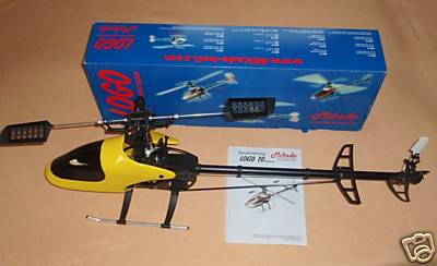

Es war schon lange ein grosser Traum von mir einen Logo zu besitzen. Und wie der Zufall es so will, fand ich am Mo. in der Bucht einen der genau zu meinem Budget passte :)
Nun hätte ich da eine Frage: Ist der Preis mit 200,- Euronen ein Schnäpchen oder zu teuer gekauft?
Es handelt sich hierbei um eine CFK Version, natürlich ohne Elektronik, mit Rotorkopfupgrade (was das auch immer Bedeutet :oops: )
Würde auch gerne wissen zu welchen Setup ihr mir raten würdet?
Bin im besitz einer Helicommand-Rigid und würde ihn dementsprechent gerne auf Rigid umrüsten :) :)

Jack_B hat geschrieben:Nun hätte ich da eine Frage: Ist der Preis mit 200,- Euronen ein Schnäpchen oder zu teuer gekauft?
Ich find's verdamt günstig!!! - der sieht ja aus wie neu :)

nein, das war nicht zu teuer, es sei denn der ist mal rihtig runtergefallen und du findest noch krumme wellen. Das HZR war nämlich nicht Serie.
Toller Heli bis auf die gelbe Eistüte vorne dran , die geht mal gar nicht 8)

Ja, das wurde auch angegeben, das das Hauptzahnrad erneuert wurde.
Die Haube soll aber dafür aus GFK sein,da muss ich dir absolut recht geben die Farbe wird natürlich geändert :)

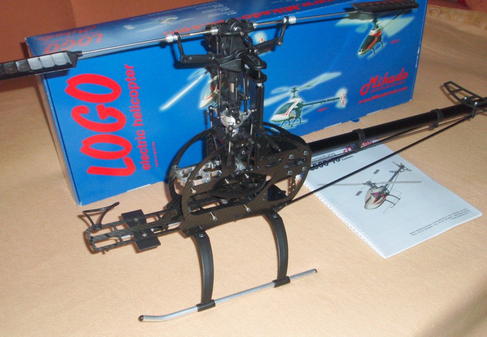

Der Preis ist für einen Logo 10 Carbon sehr gut.
Ralf hatte mir seinerzeit empfohlen, auf 5S zu gehen, besser aber 6S.
Als Motor hatte ich nen SHP XM12, in wie fern man die aktuell noch bekommt, weiss ich nicht.
Regler Jazz 80, oder vergleichbarer Jive.
Mit etwas basteln bekommst Du S9650 auf die TS.
Fürs Heck würde ich den GY401 nehmen, den 611 bekommst Du platztechnisch nicht schön eingebaut.
Beiträge: 63972
#12 Re: Logo 10- Fehlkauf???
Nachtrag: Wenn die Bilder nicht von Dir sind, bitte durch Links ersetzen, oder durch eigene, wenn er dann da ist :)
