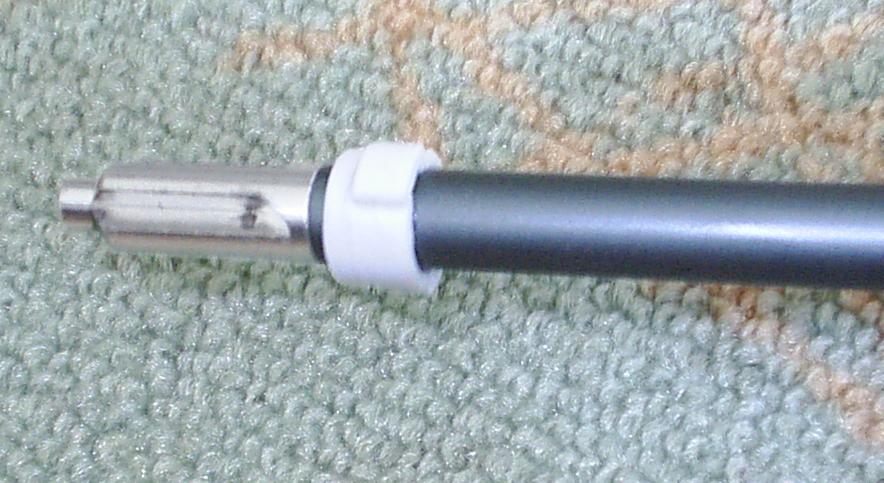

sollen das abstandshalter sein?
die früheren wellen hatten das nicht.

sieht fast da nach aus !

mhm kann ich mir nicht vorstellen. Wo sollte der ring anliegen?
sieht man leider nicht gut, aber is da wo dieser ring ist nicht der stift quer durch das rohr geht um das gefräste teil im rohr zu halten? vielleicht wird das nimmer geklebt sondern mit diesem ring gehalten....

naja, der ring könnte einfach am ritzel anliegen.
und ja, da ist dieser stift.

Moin,
die Plastikkappen sind dazu da das der Stift sich nicht mehr lösen kann. Sowas soll es wohl gegeben haben....
Chris

Ja, gab's. Aber nur bei den Schüttelnitros. Meine neue Welle hat das auch und läuft leider nicht sehr rund.
EDIT: wer jetzt ein ungutes Gefühl wegen seiner alten Welle ohne diese Sicherung hat: Man kann auch einfach einen kurzen Schlumpfschrauch an der Stelle drübermachen.
