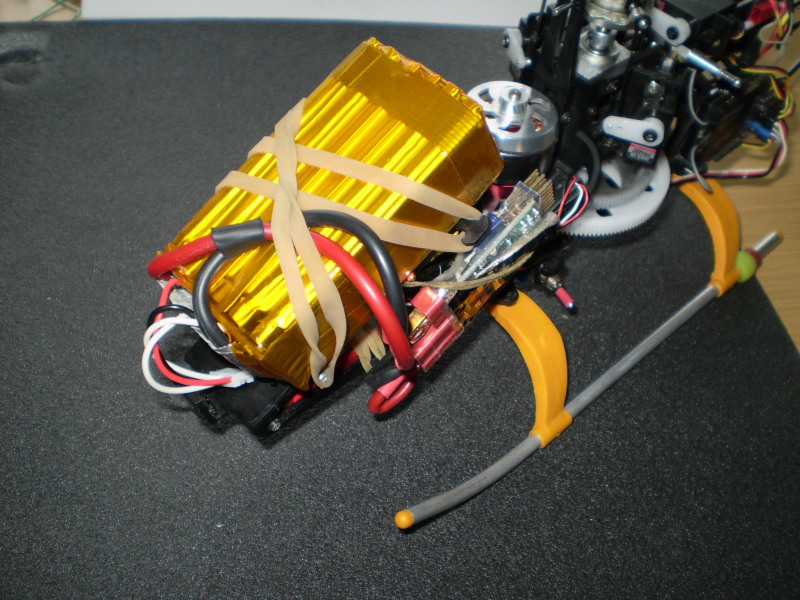

Hi Matthias,
ich habe in meinem MT einen 4S A123 :D Jazz und 500TH
Wiegt ganz ordentlich, fliegt aber noch. Probier es einfach
mal aus.
Gruß Torsten

#6 Re: A123 im Mini Titan
Torsten, du bist mutig, das noch fliegen zu nennen - mir kam das damals vor wie nen Omnibus durch die Luft zu bewegen :D

Moin Christian,
für meine bescheidenen Flugkünste ist das Setup völlig ok, aber Kunstflug geht damit wohl eher nicht.
Der Test Deiner Wunderzellen in Warburg hat ja leider nicht geklappt, so ist es bei den A123 geblieben.

Der Schwerpunkt stimmt bei meinem Setup auch!
Was wiegt denn der 3S2P 3000?
Gruß Torsten
