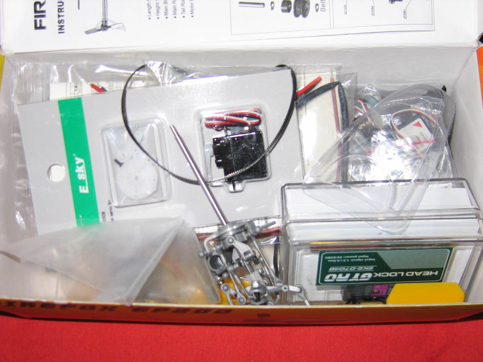

So, soeben ist es angekommen, ein unscheinbares kleines packet.mein erster gedanke: da soll ein zu 95% fertiger heli, mit allem zubehör (außer funke) drin sein??
und tatsächlich:
*ein firefox 200 (eher nur zu 50% fertig, aber 95% geht ja wohl fast nicht)
* 2x 2s 850mah akkus
* 3x 3g servos für die ccpm taumelscheibe
* 1x 5g digital heckservo
* 1x microempfänger
* 1x motor
* 1x regler
alles da, und das innerhalb von 2 wochen aus hongkong, zum unschlagbaren preis von 143€ (gekauft bei http://www.cy-model.com)
das einzige was fehlt ist eine vernünftige anleitung, aber da hab ich zum glück bei http://www.ele-eu.com ein pdf gefunden.
im vergleich zu meinem piccolo ist der echt noch mal um einiges kleiner. werd sobald ich zeit habe den mini mal zusammenbaun und schaun wie er fliegt. bin ja echt schon mal gespannt, werde dann wieder berichten. im anhang 2 fotos mit fc-16 zum größenvergleich daneben.

- IMG_2975.JPG (118.99 KiB) 4601 mal betrachtet
- IMG_2974.JPG (105.93 KiB) 4607 mal betrachtet

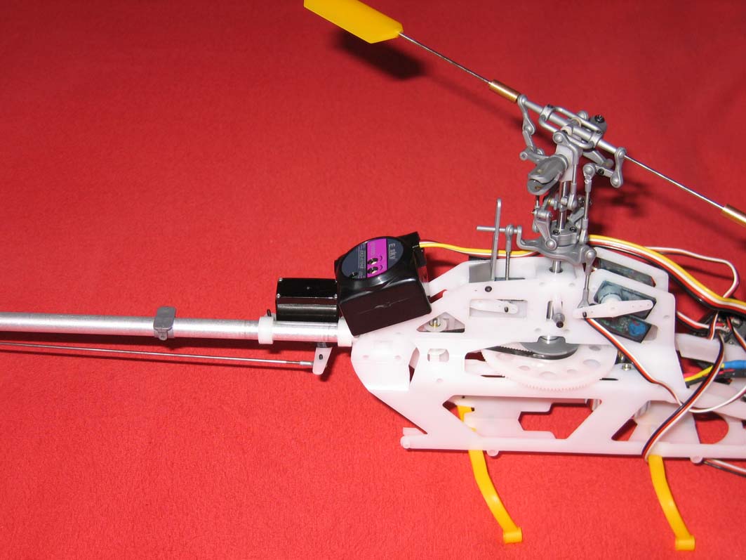

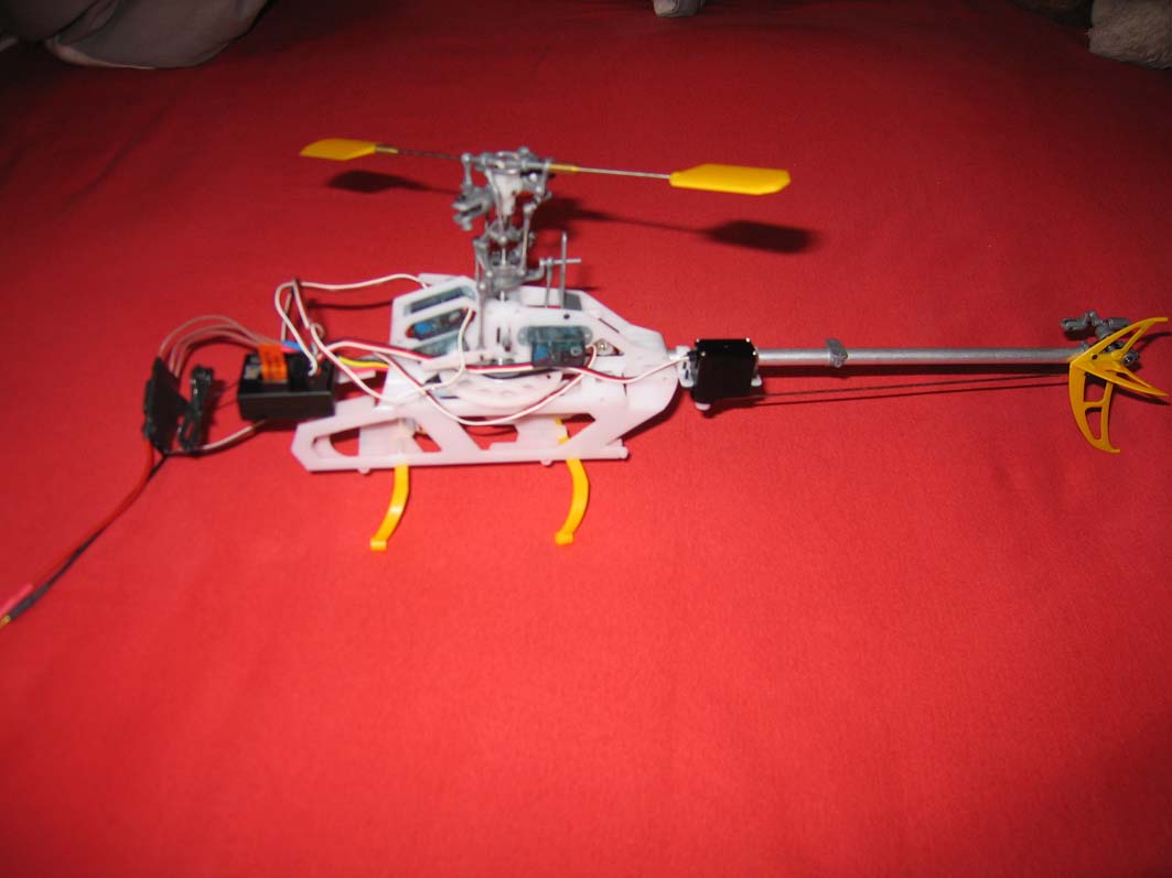

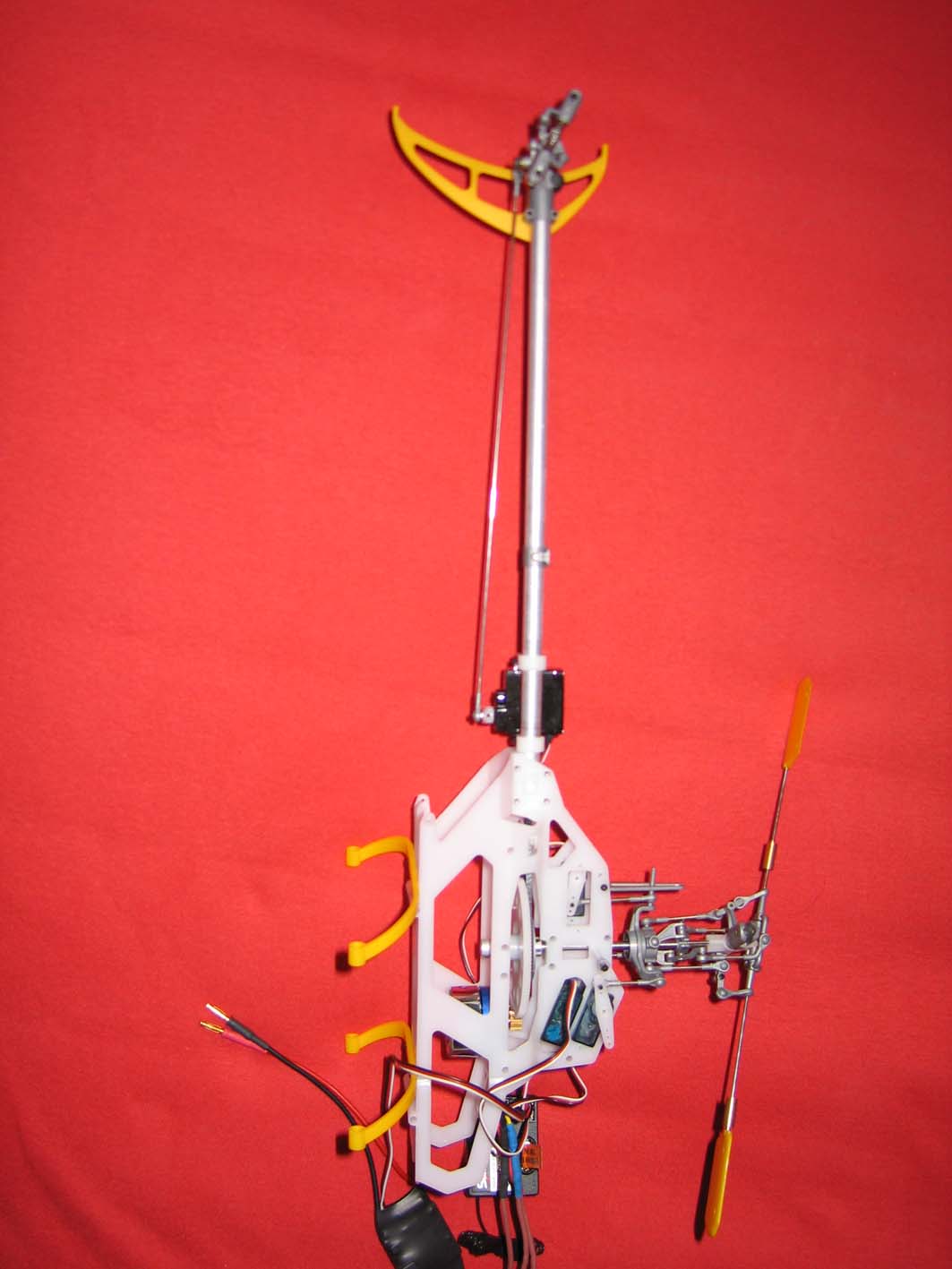

So, was ich als erstes mal loswerden muss, die bedienungsanleitungen sind entweder schlecht weil klein und nur bilder, oder auf chinesisch (die vom regler), oder nicht vorhanden.
Hab zum glück bei google dann eine anleitung für den regler gefunden, der lässt sich damit prima programmieren. Ist ein hobbywing, pentium 12A-E.
Das Allgemeine zusammenbauen ist es eigentlich kein allzu großes problem, wenn man schon mal einen heli zusammengebaut hat. Für einen anfänger ist der heli sicher nicht zu empfehlen. Was ich mir als erstes besorgt habe, ist ein mini kreuzschraubenzieher vom conrad, weil ich hab zwar schon am piccolo kleine schrauben gehabt, aber die sind echt der hammer. Und noch dazu sind die so tief im chassis versenkt, dass ich mit dem schaft des schraubenziehers nicht reingekommen bin.
Zu aller erst hab ich den akkus 2mm goldkontakte statt den bec steckern verpasst, damit sie zu meinem restlichen steckern passen, und dann die verbindung zwischen motor und regler gelötet. Da waren sogar 3 paar 2mm goldkontakte dabei, aber irgenwie sind die vom rest der verbindung viel kleiner als man die bei mir üblich erhältlichen.

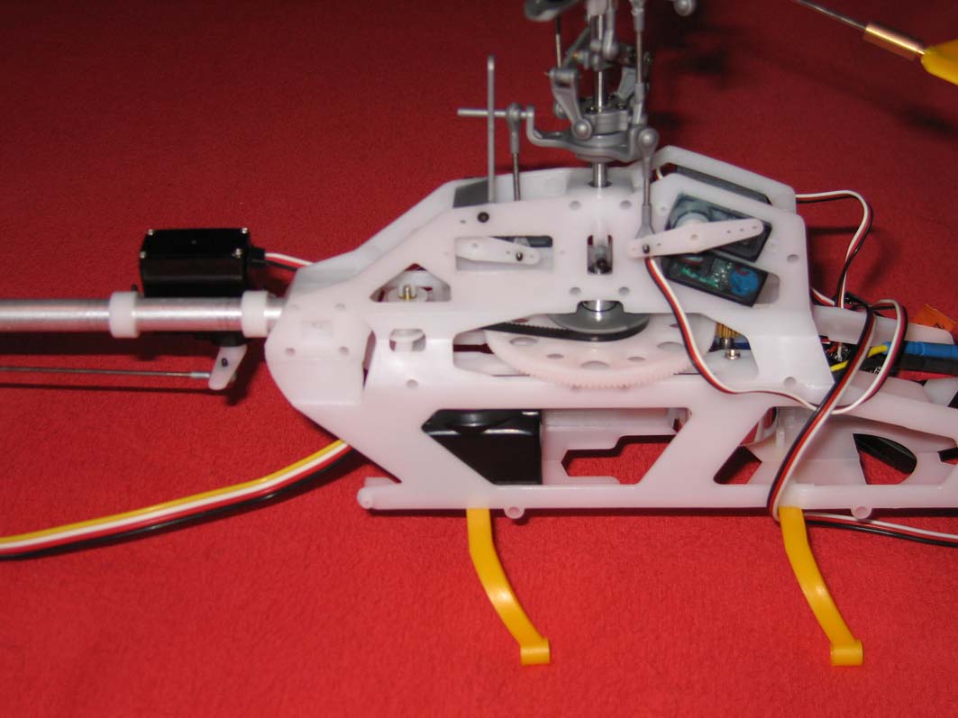

Als erstes hab ich dann mal die servos eingebaut, da musste ich ein bisschen feilen, weil die servos um einen halben millimeter größer als die öffnung sind, aber lieber zu klein als zu groß, jetzt halten die servos auch ohne schrauben schon fest im chassis. Dann hab ich den motor mal vorsichtig eingeschraubt. War schon etwas problematisch weil die servos beim anschauben im weg waren, ging dann aber ohne große probleme.

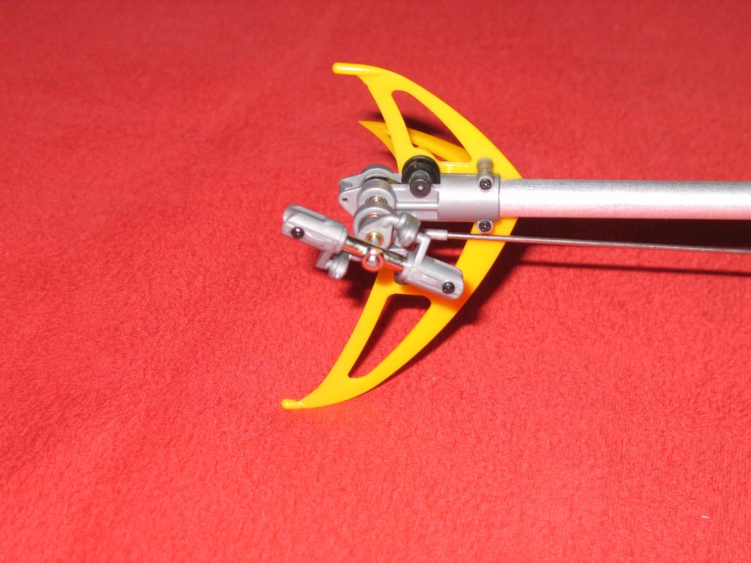

Dann hab ich mir mal das heck angeschaut, einmal zerlegt und wieder zusammengebaut und den zahnriemen eingebaut. Grundsätzlich hab ich immer alle lager geölt, weil die haben so ausgesehn, als ob sie noch nie von auch nur einem trofen öl berührt worden wären.

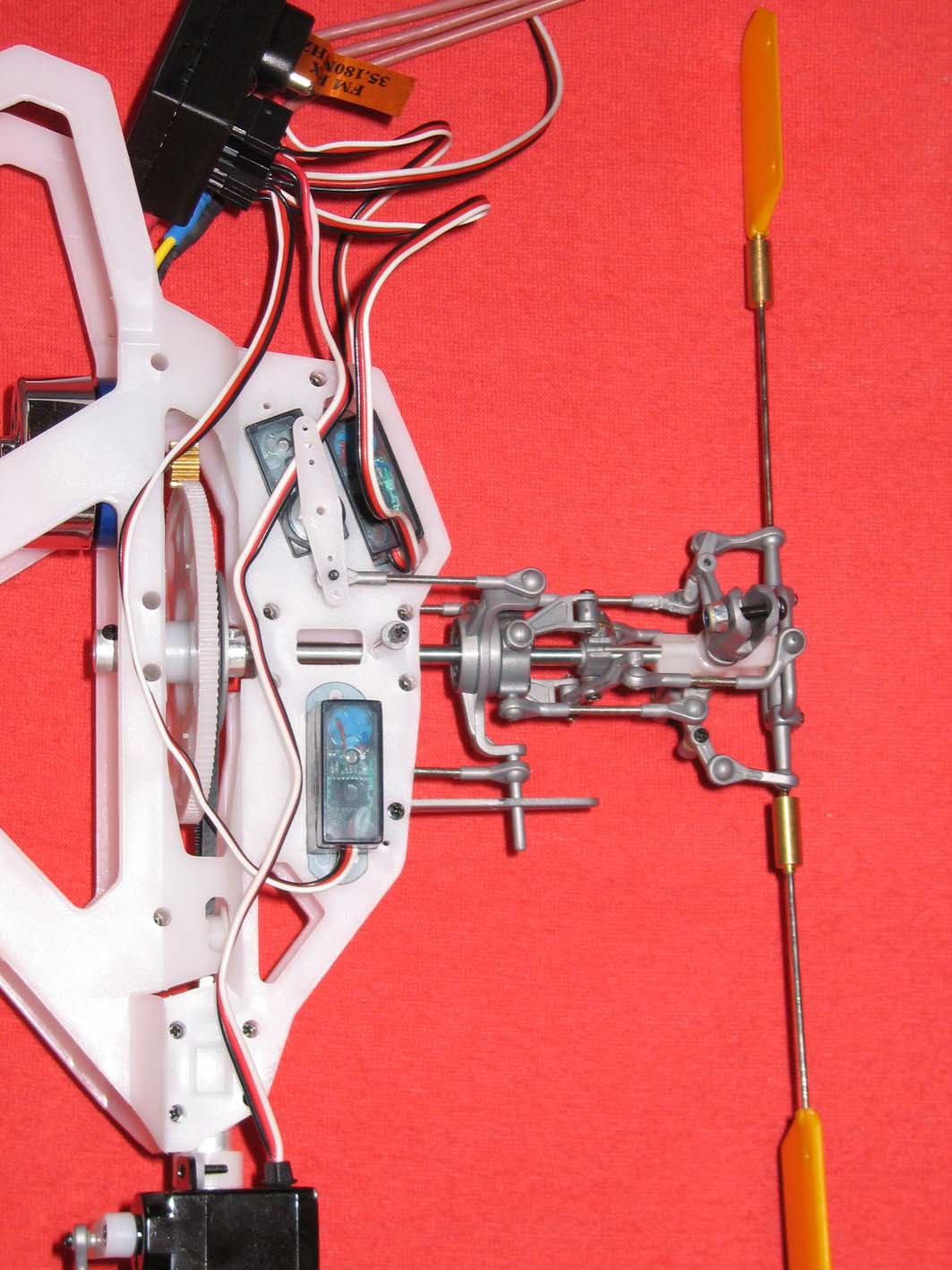

Als nächstes habe ich mir den kopf vorgenommen, der kommt ja schon fix fertig montiert, d.h. wenn man die welle einbaun will, hat man gleich den ganzen kopf oben drauf, also hab ich den zuerst mal zerlegt, und geschaut ob alle gestänge gleich lang sind. Ergebnis: natürlich NICHT, also nach der anleitung aus dem internet eingestellt (da stehn sogar maße dabei, welch luxus) und wieder zusammengebaut. Dann in das chassis einbaut und das heck so angepasst, dass der zahnriemen schön leicht und doch gespannt läuft.
Die paddel am kopf sind aufgeschraubt, wobei eines total leicht verdrehbar war. Ein bisschen loctite ran und jetzt hält das paddel schön fest. Was einige zeit gedauert hat war das mittige anbringen der paddelstange, die ist so dünn und rutscht so leicht bis man die 2 mini imbus angezogen hat, dass ich erst nach dem 5 versuch wirklich die mitte erwischt habe.
Dann hab ich die kugelköpfe in die servohebel geschraubt. Dabei hab ich fast einen anfall bekommen. Mann muss eine schraube durch den kugelkopf durchstecken und dann anschrauben. Es sind aber alles nur gleich schrauben dabei, und die haben alle keine spitze. Bis ich die diese verdammten kleinen dinger eingschraubt hatte, war sicher eine halbe stunde um.
Dann hab ich mal probiert, die gestänge einzuhängen und zu schaun, wie die taumelscheibe so steht. Muss dazusagen dass das mein erster heli mit 120 grad taumelscheibe ist. Hab bis jetzt nur den pic gehabt und der hat ja 90 grad. Mein glück ist aber, dass ein freund einen trex 450 hat, und ich mir bei dem schon vorher mal alles genau angeschaut habe. Was hier allerdings nicht machbar ist, ist dass die servohebel waagrecht stehn (in mittelstellung), das problem ist, dass die servos alle 3 verschiedene höhen haben, und die gestänge minimal zu kurz sind um die hebel wirklich horzontal einzubauen. D.h. man muss sie nach oben neigen(eines noch dazu ein bisschen mehr), was aber dazu führt, dass in max pitch, sich die taumelscheibe leicht zu seite neigt, was sie eigentlich nicht sollte. Das kommt daher, dass sich die kugelköpfe am servoarm ja auf einer kreisbahn bewegen, und dies 2 kreisbahnen nicht gleich sind wenn die servoarme nicht gleich stehen. Mal schaun vielleicht weiß ja jemand, wo man einen 1,3mm gewindestab herbekommt??, oder lange schrauben, dann könnte man das sicher noch verbessern. Im moment lass ich es so und wird schaun wie sich das beim fliegen auswirkt. Dann hab ich noch die maximalausschläge der servos angepasst, damit die führung am kopf nicht rausrutscht (siehe bild) exaktes pitchmessen ist schwer, weil meine pitchleere viel zu schwer ist. Hab mir schon für den pic aus einem lineal und ein bisschen schnur eine kleine gebaut. Pitch hab ich nun so ca. von -10 bis +10, also mehr als genug.
Heute sind die einstellung des heckservos (sowas gibt’s beim pic ja auch nicht), test des gyros (jeah, der hat eine englische anleitung, aber nur wo man was reinstecken muss, ein glück dass ich mich mit meinem 401er auskenn, sonst würd ich hier schon wieder anstehn), einbau der komponenten und schaun wie ich den schwerpunkt hinbekommen, und dann 1. Flug, naja, das wird sich wohl nicht alles heute mehr ausgehn
Mfg Andreas

- aber ich denke hier unten sollt es gut passen, geht sich von der breite genau aus
- 8.jpg (102.44 KiB) 4597 mal betrachtet
- sehr großer kreisle für den mini heli, passt hier nicht gut hin
- 7.jpg (116.93 KiB) 4598 mal betrachtet
- 6.jpg (105.58 KiB) 4600 mal betrachtet
- 5.jpg (127.71 KiB) 4595 mal betrachtet
- 4.jpg (173.36 KiB) 4599 mal betrachtet
- 3.jpg (81.18 KiB) 4597 mal betrachtet

#10 Re: FireFox200-Bericht
Irgendwie sieht das sehr krumm und schief aus am Kopf.
Die Mischerhebel müssten bei 0° Pitch alle waagerecht sein.
Kann der Gyro das ab, das er schräg montiert ist?
#11 Re: FireFox200-Bericht
das ist ja genau das problem das ich beschrieben habe, da sind dann aber die anlenkungen zu kurz. die ts fährt aber trotzdem schön horizontal auf und ab.
der gyro ist da nur hinglegt, um zu zeigen dass er da keinen platz hat. denk mal das ihm das schiefe nicht besonders bekommt. kommt unten rein. ist aber noch nicht alles so fix.

#13 Re: FireFox200-Bericht
also wegen ersatzteile hab ich auch noch keine ahnung, es gibt bei ebay nur die hauptrotorblätter. muss ich mal bei ele nachfragen.
freilauf hat das ding ja.
was die qualität der sachen angeht: das chassis mach einen sehr robusten eindruck. der rotorkopf eigentlich auch (nur die paddelstange ist ein wenig dünn für meinen geschmack), bei den kugelkopfpfannen gibts bisher eigentlich auch keine probleme, obwohl das plastik dort schon eher weicher ist. hab einmal eine schraube versehentlich zu weit reingedreht, da hat sich sofort das plastik auseinandergebogen. was mir heute beim einbau der heckrotorblätter passiert ist hat mich im ersten moment doch ein wenig geschockt: da hat die bohrung nicht gepasst, d.h. der abstand von der blattwurzel war zu lange. das aber bei beiden blätter gleich, also hab ich dort je einen millimeter weggeschliffen. ob ich mir dadurch eine unwucht eingehandelt habe werd ich dann im betrieb sehen.
was auch nicht ganz passt sind die kufen, die sind zu dünn, da hab ich zuerst tesa drüber wickeln müssen, dass die genau passen, wird man dann auf den nächsten bildern sehn.
alles in allem würd ich sagen, die qualität ist (vor allem für diesen preis) ok; vor allem die servos gehen gut (drehen sehr gleichmäßig), und der regler und motor sind super. die akkus taugen auch was (850mah -40g incl. goldkontakte), also ich bin für mich zufrieden, mal sehn ob ichs auch noch bin wenn er fliegt,
mfg Andreas
mfg Andreas

also so wie die den gyro dort aufgebaut haben kann ich mir nicht vorstellen das der irgendwas sinnvolles macht. aber der heli von denen kann sowieso nicht fliegen, schau dir die bilder genau an, vor allem das letzte bild (da sieht man es gut). hier noch mal der link: http://www.hobbycity.com/hobbycity/stor ... elicopter_
ich sag nur der hauptrotor dreht IM UHRZEIGERSINN:also sollte man auch die rotorblätter so montieren.
das krasse ist aber, das ist auch so auf meiner verpackung drauf, also falsch herum. ich hatte anfangs gerätselt in welche richtung der hauptrotor nun drehen soll, bis ich einfch mal alles zusammengebaut hatte, und bemerkt habe, dass da eh ein freilauf drin ist, der nur im uhrzeigersinn zulässt.
@volkmar:
mfg Andreas
@volkmar:
meinst du mit saugend dass die genau passen?? weil bei mir hats 2 lagen tesa geraucht damit die kufen wirklich halten, davor sind die herumgerutscht wie sie wollten. wie ist das bei dir mit den heckrotorblättern, passt die bohrung?freudnick hat geschrieben:Zur Qualität kann ich bis jetzt noch nichts negatives sagen, die Kufen sind saugend im Landegestell
