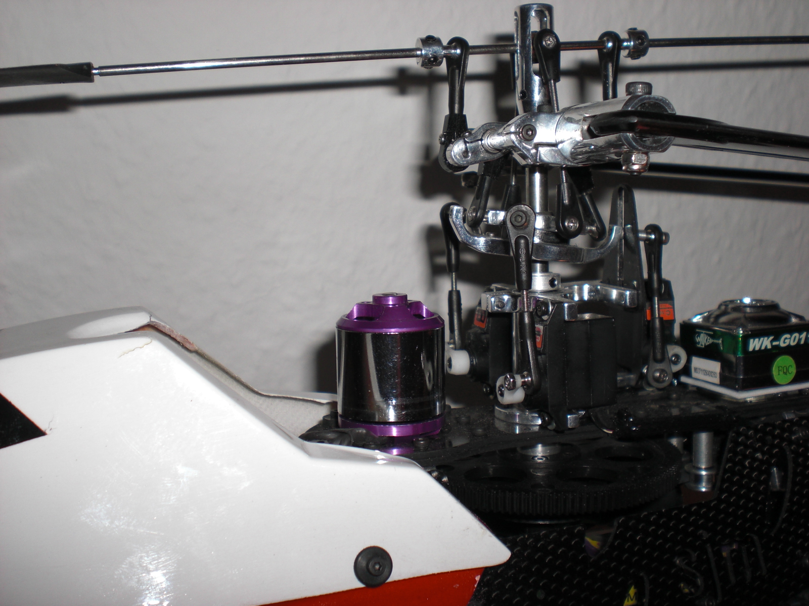

Helix hat geschrieben:Hallo Ingo,
der SJM- Standardmotor ist ein 6-Poler.Gruss Dieter
Hi Dieter
Ist es der wie auf dem Bild zu sehen ?
Tests mit DPR50 ergaben das max. 28 A durchfliessen , reicht also , Ich bin kein 3 D Pilot , sollte also gehen.
Kan nur hoffen das das Bec es mitmacht !
ER Corvulus
Beiträge: 16688
#10 Re: Phoenix Castle Creation 35 A
Beitrag von ER Corvulus »
Hallo Ingo,
bei dem Motor kannst prima Magnete zählen.
µBEC gibts gerade (nur noch noch 1 :cool: ) günstig im Basar...)
Grüsse wolfgang

Helix
Beiträge: 1062
Registriert: 04.04.2006 18:09:18
Wohnort: Bretzfeld
#14 Re: Phoenix Castle Creation 35 A
Beitrag von Helix »
Hallo Ingo,
der Motor auf Deinem SJM-325 ist nicht der originale aus dem Bausatz. Der sieht so aus:
http://www.mans-toy.de/Shop/products/de ... 600KV.html
Alternativ die stärkere Version:
http://www.mans-toy.de/Shop/products/de ... 000KV.html
Für das normale Programm reicht der Standardmotor aber vollends aus.
Gruß Dieter
