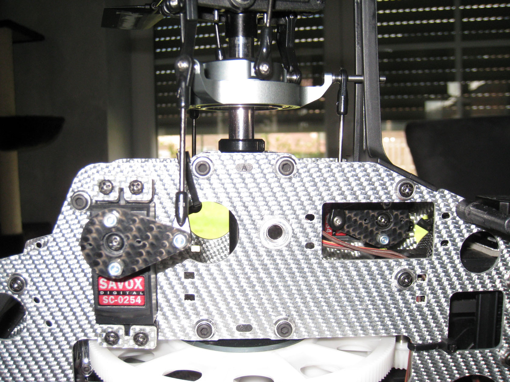

das gleiche Set habe ich auch dort bestellt. Ist alles reibungslos gelaufen. Die Servos waren auch dabei, habe sie aber noch nicht eingebaut, nutze derzeit noch 3152. Es gibt hier jemanden, Icebear, der sie an seinem Rex mit Direktanlenkung nutzt. Wenn da in der Zwischenzeit keine negativen Erfahrungen dazu gekommen sind, dann war er glaube ich recht zufrieden damit. Ich werde die Dinger jedenfalls mal ausprobieren, wenn ich mal irgendwann wieder zum Basteln komme :evil:, hab momentan wenig Zeit dafür... Jedenfalls hat Mikado die Dinger mittlerweile auch im Programm. Schau ma hier und hier...
Wegen der Gewährleistung ist das natürlich so eine Sache. Einschicken darfst Du den Kram dann entweder direkt wieder dahin, oder du fragst mal bei Ripmax in UK an, ob die Dir helfen, wenn was kaputt ist. Aber ich sag mal so: Die Teile kommen ALLE aus der gleichen Fabrik, egal, wo Du kaufst. Das was direkt bei Auslieferung defekt ist, kann Dir natürlich passieren, aber ich gebe zu, das Risiko war es mir Wert. Kaum eines der Bauteile ( bis vielleicht auf den Gy ) hätte im Falle eines Defekts die Ersparnis klein gekriegt. Mußt Du aber für Dich wissen, wie risikofreudig Du bist.
Versand: 65$ Speedpost
Einfuhrumsatzsteuer: 19%
Zoll: 4,7%
Du mußt aber bedenken: Der Dollarkurs ist schon wieder gestiegen, d. h. Deine Ersparnis wird sich relativieren. Bei mir war der Kurs noch ca. 1.50, da war die Welt noch in Ordnung 8)

Jep, ich fliege die Servos und bin zufrieden damit. Sie verrichten absolut unauffällig ihren Dienst und haben auch ihren ersten Absturz sehr gut und ohne Schäden überstanden. Ich kann keinen direkten Vergleich zu anderen Servos machen da ich noch keinen anderen 600er geflogen bin. Von den Herstellerdaten her sind die Savox aber sogar schneller und stärker als die 3152. Was man davon jetzt glauben kann oder nicht mag ich nicht beurteilen. Aber das ist ja wieder bei allen Herstellern so. Immerhin verbaut der Highend-MadeinGermany Hersteller Mikado mittlerweile auch Savox-Servos, so schlecht können die also nicht sein :wink: .
Zum Import: Ich habe auch bei knapp 1,50 bestellt, da war die Ersparnis wirklich heftig! Jetzt bei gerade mal 1,35 wirds natürlich schon weniger. Zoll dürfte aber keiner anfallen bei Modellbauzeugs, "nur" die 19% Mehrwertsteuer.
Zur Garantie: Ist direkt bei Anlieferung etwas defekt soll der Fung von flying-hobby sehr vernünftig sein und keine Probleme machen. Wenn später etwas kaputt geht ist das mit Garantie in unserem Hobby ja sowieso immer so eine Sache, denn nach ein paar Monaten bist du irgendwann auch mal abgestürzt, wer kann dann noch sagen woher der defekt kommt...?
