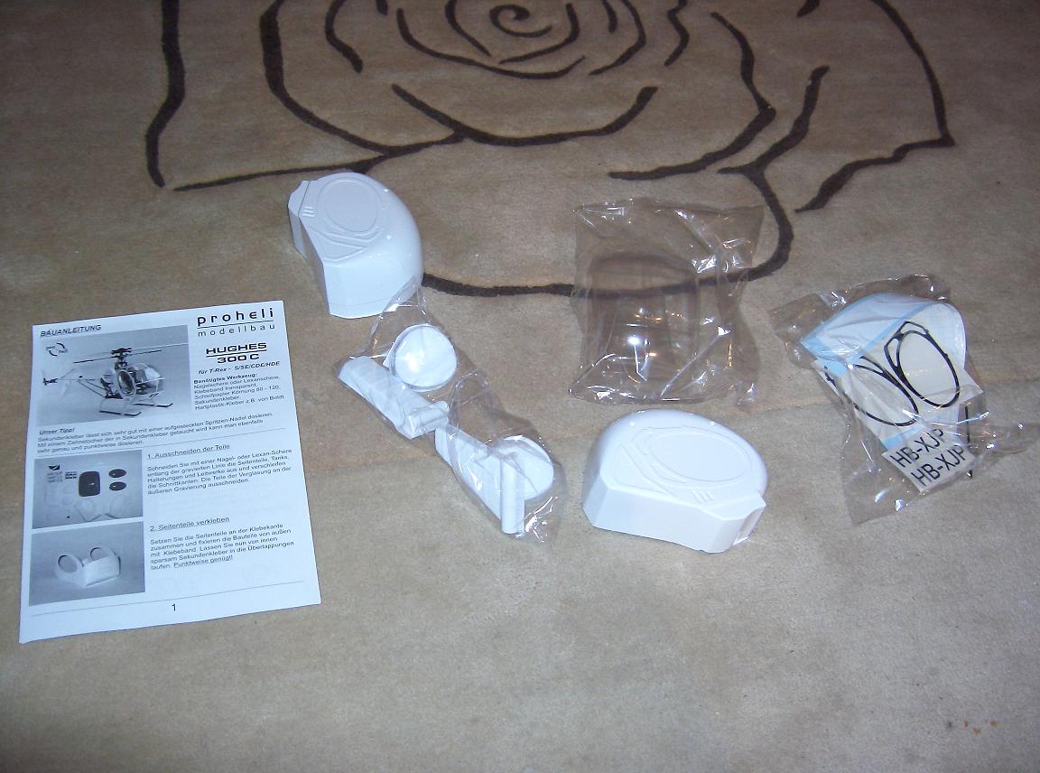

Hier gibt's den Bausatz
http://www.proheli.de/onlineshop/produc ... ts_id=1823
Und hier ein Bild vom Lieferumfang:
Fortsetzung folgt

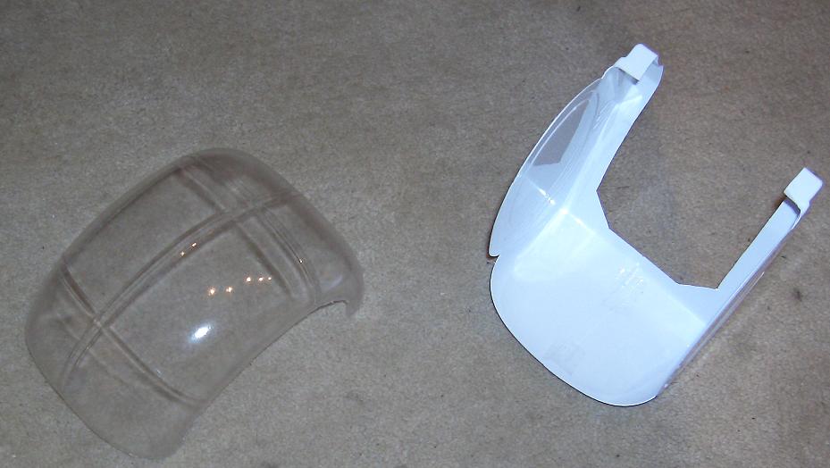

Hab die Kabinenhaube ausgeschnitten (bis auf die Fenster) und die Verglasung vorbereitet.
Das Material ist super und lässt sich mit einer handelsüblichen Bastelschere bearbeiten. Allerdings sollten dann die Kanten nochmal verschliffen werden. Dann sehen die Übergänge wenn alles verklebt wird besser aus.
Was mir aber in der Anleitung NICHT gefällt: Die sagen das man zum Fixieren von Außen Klebeband draufkleben soll (um die Einzelteile zu verbinden) und von Innen Kleber in die "Naht" laufen lassen soll. Ich mach es umgekehrt!
Grund: Wenn da einmal Tesa für paar Stunden drann war, werden Klebereste drann bleiben die dann auf Dauer dunkel und grau werden.
Und warum das Ganze dann nochmal reinigen, wenn ich gleich das Klebeband dort anbringen kann wo es bleiben kann und auch später nicht stört? ;)

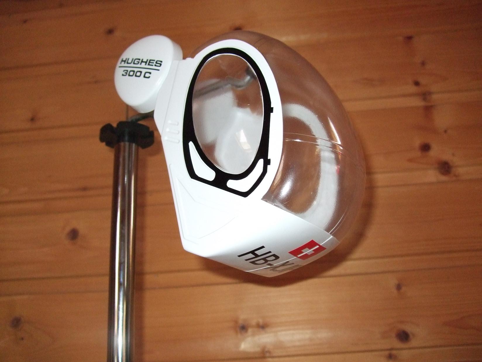

Mittlerweile ist die Haube fast fertig (wird auch mal zeit ;) )
Muss noch die Scheibe putzen damit die letzten Klebereste weg sind und die Haubenhalterung montieren.
Da ich das aber mit Magneten lösen will, mache ich das gaaaaanz zum Schluss um abzuwarten wie ich die am besten wo befestige.

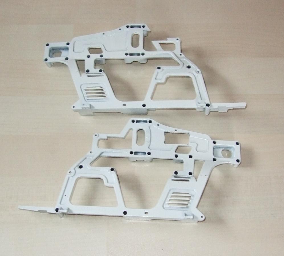

Heute hab ich das Chassis mal etwas umgebaut.
Zum Einsatz kommt ein T-Rex 450 XL Chassis. Da ich keine Lust auf schwarzes Innenleben in einem weißen Heli habe, wird es später noch weiß lackiert.
Um den Akku ordentlich unter zu bekommen (hochkannt) hab ich vorne den Servorahmen entfernen müssen und auf Direktanlenkung umgebaut.
Fotos folgen wenn das Chassis fertig lackiert ist.
Die Schneid- und Schleifarbeiten am Chassis sind erfolgreich abgeschlossen.
Nach Fertigstellung des Chassis kommt das Heckrohr drann.

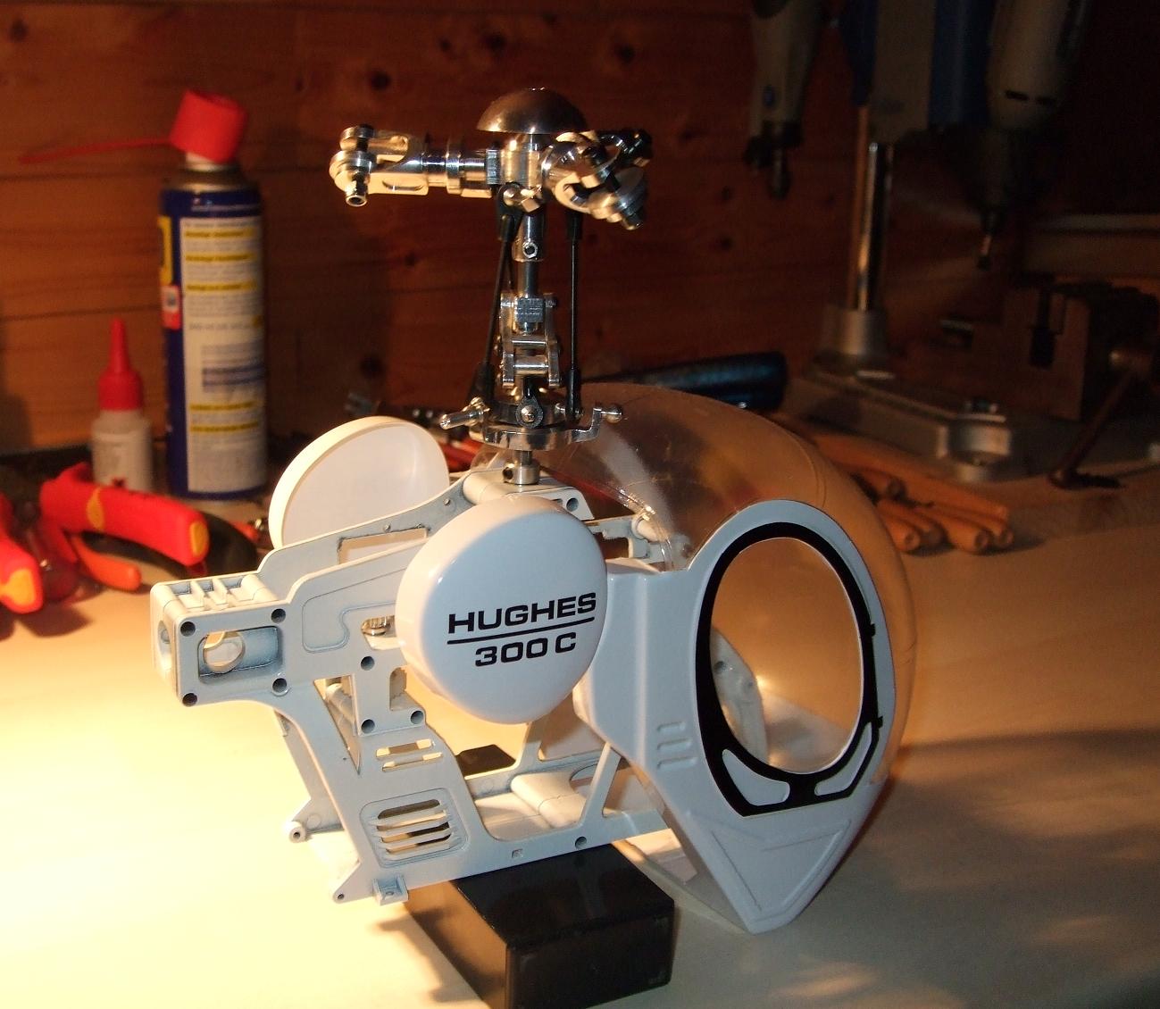

mein 3-Blatt Kopf ist angekommen *freu*
Danke Yogi!!!!
Als Grundlage für den Heli nehme ich ein T-Rex 450 XL Chassis, das ich auf 120° Anlenkung umgebaut habe.
Leider ist das Chassis schwarz und passt nicht zu einem weißen schweizer Heli... also: Umlackieren ;)
Das Ergebnis seht ihr unten....

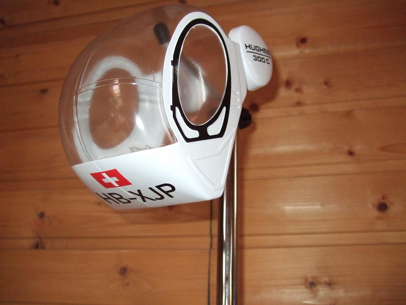

ich habe auch mal für die Optik die Haube angelehnt und den Kopf montiert.
