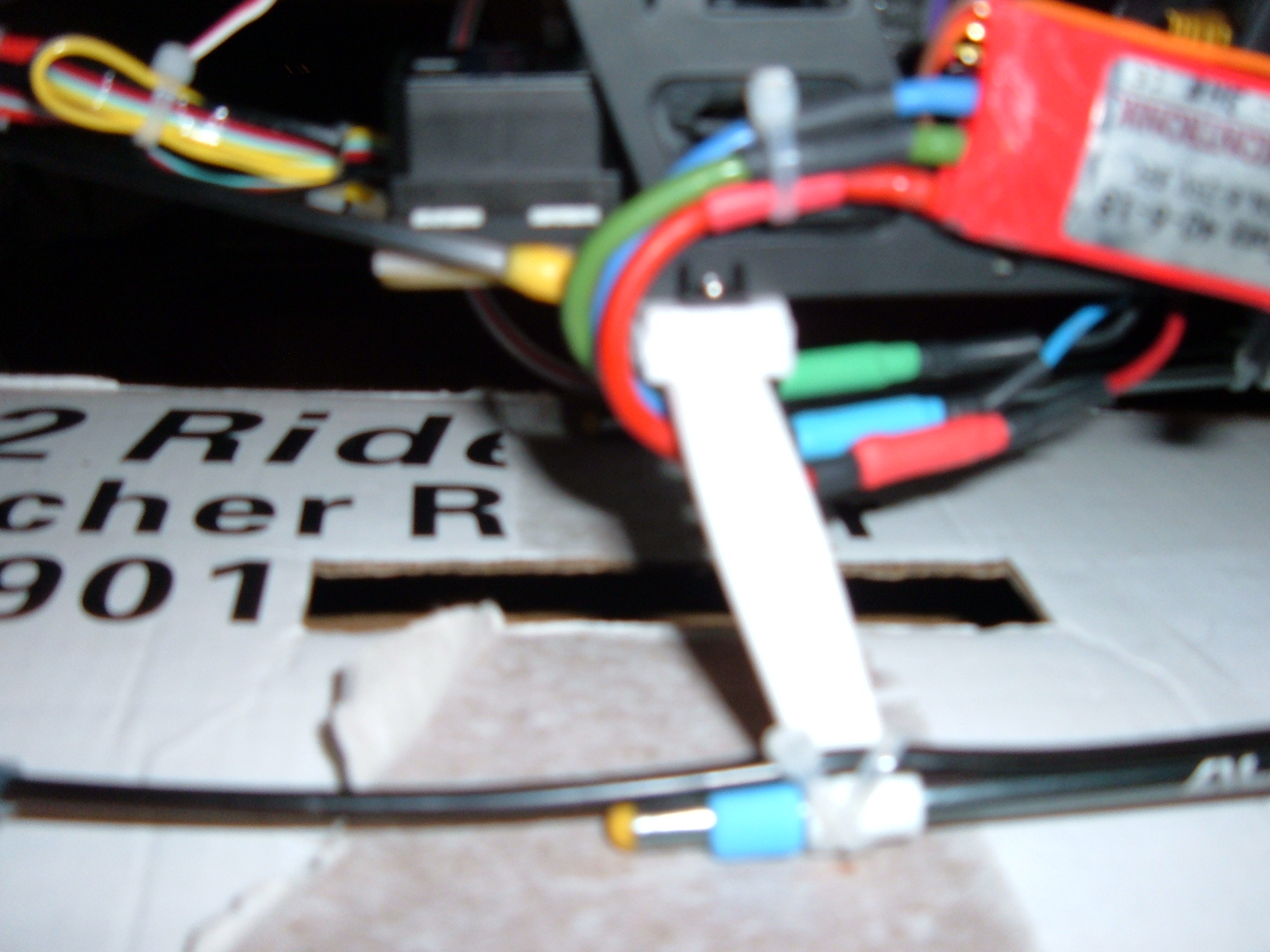

Hallo, hab heute neuen GY 401 bekommen. Um diesen vor Paddeleinschlag zu schützen, habe ich unten im Chasis (CDE) eine GFK Platte geschraubt u. auf dieser den Gyro montiert. Nun habe ich bemerkt, daß bei Schwebeflug das Heck keinerlei Zuckungen hat. Sobald ich aber in den Rundflug übergehe zuckt das Heck des öfteren. Zuvor hatte ich ihn auf der Gyroplattform befestigt u. mit den gleichen Einstellungen keinerlei Probleme. Ist der Platz dau unten vielleicht nicht geeignet? Was kann schuld daran sein?
MFG. Roland

dachro hat geschrieben:Hallo, hab heute neuen GY 401 bekommen. Um diesen vor Paddeleinschlag zu schützen, habe ich unten im Chasis (CDE) eine GFK Platte geschraubt u. auf dieser den Gyro montiert. Nun habe ich bemerkt, daß bei Schwebeflug das Heck keinerlei Zuckungen hat. Sobald ich aber in den Rundflug übergehe zuckt das Heck des öfteren. Zuvor hatte ich ihn auf der Gyroplattform befestigt u. mit den gleichen Einstellungen keinerlei Probleme. Ist der Platz dau unten vielleicht nicht geeignet? Was kann schuld daran sein?
MFG. Roland
Kann auch mit Windeinfluss zusamm hängen. Nehme doch mal die Sense ein bisschen weiter zurück.
Gruß Wendy

Könnte u.U. sein, dass der gyro zu hahe an Magneten/Stromführenden Kabeln liegt. das mag er nämlich nicht sonderlich. Oder der neue riemen lädt den heli statisch auf - Kabel zwischen HeRo-Welle und Motorplatte ziehen - "Blitzableiter"
Grüsse Wolfgang

Versuche mal ein Bild hochzuladen. Hoffe , daß man sieht wo der Gyro sitzt.
MFG. Roland

von Eisi
Moin,
also ich hatte meinen Gy, als ich noch das Serienchassis hatte, genauso eingebaut und hatte keinerlei Probleme. Auch Sohni hat diese Variante für seinen Rex damals benutzt - problemlos.
Es könnte allerdings so sein wie Wolfgang schreibt. Wobei ich von seine beiden Theorien eher zu der mit den stromführenden Kabeln tendiere.
Meinen Jazz hatte ich, wenn ich mich richtig erinnere, seinerzeit deutlich weiter vorne angebracht, wie der auf deinem Foto.
Sense zurücknehmen wie Wendy schreibt ist auf jeden Fall auch einen Versuch wert.

Hallo, habe nun meinen Gyro wieder oben auf der Gyroplattform montiert. Bin heute 4 mal erfolgreich (ohne Heckzuckungen) geflogen. Als er unten im Chasis (siehe Bild oben) montiert war, zuckte das Heck. Nun hab ich wieder den Nachteil, dass mein Gyro vor Paddeleinschlag leider nicht geschützt ist.
Gruß Roland
