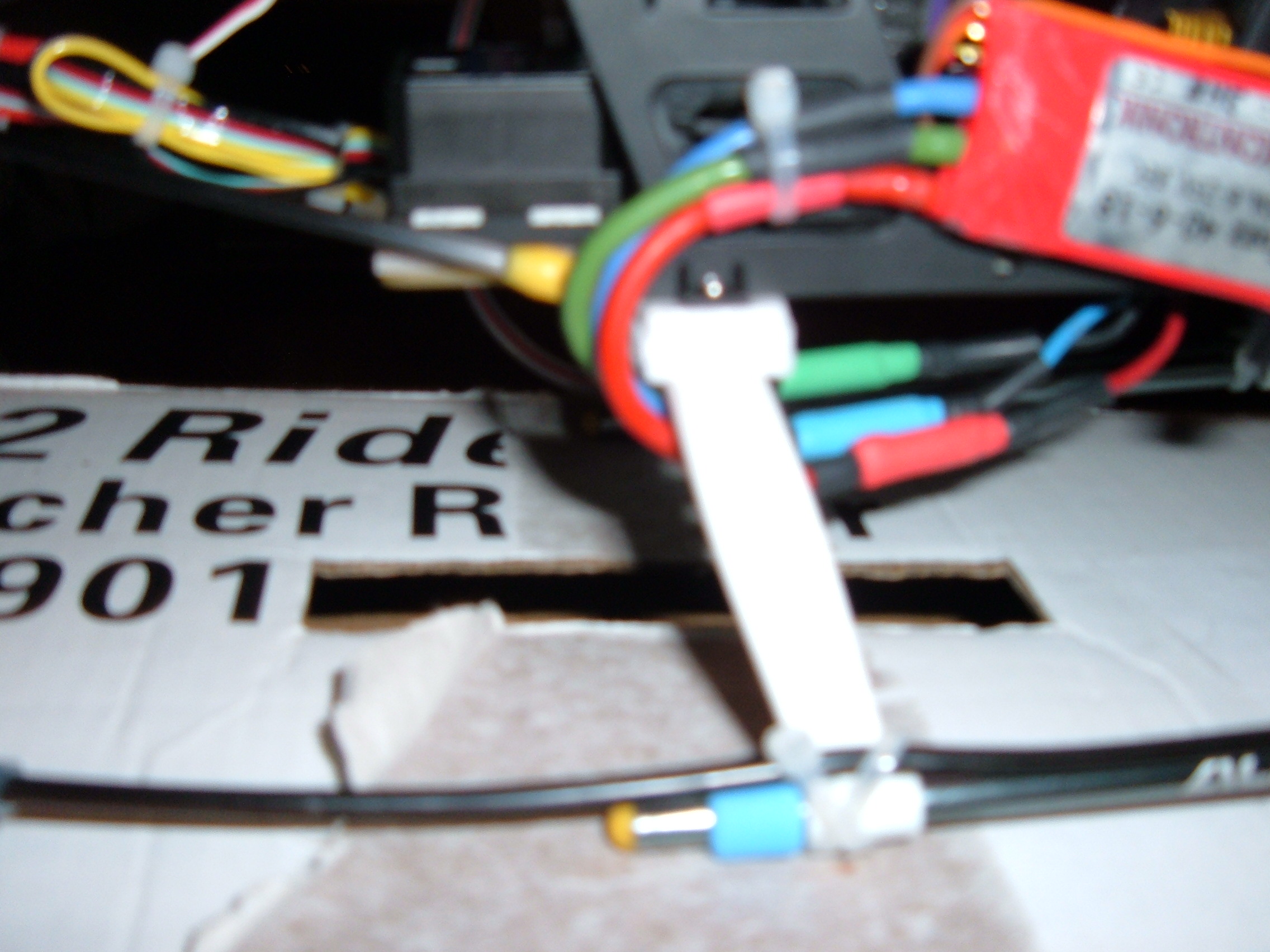

Versuche mal ein Bild hochzuladen. Hoffe , daß man sieht wo der Gyro sitzt.
MFG. Roland

#11 Re: GY 401 nach Absturz defekt
Beitrag von Eisi »
Moin,
also ich hatte meinen Gy, als ich noch das Serienchassis hatte, genauso eingebaut und hatte keinerlei Probleme. Auch Sohni hat diese Variante für seinen Rex damals benutzt - problemlos.
Es könnte allerdings so sein wie Wolfgang schreibt. Wobei ich von seine beiden Theorien eher zu der mit den stromführenden Kabeln tendiere.
Meinen Jazz hatte ich, wenn ich mich richtig erinnere, seinerzeit deutlich weiter vorne angebracht, wie der auf deinem Foto.
Sense zurücknehmen wie Wendy schreibt ist auf jeden Fall auch einen Versuch wert.

#12 Re: GY 401 nach Absturz defekt
Beitrag von dachro »
Hallo, habe nun meinen Gyro wieder oben auf der Gyroplattform montiert. Bin heute 4 mal erfolgreich (ohne Heckzuckungen) geflogen. Als er unten im Chasis (siehe Bild oben) montiert war, zuckte das Heck. Nun hab ich wieder den Nachteil, dass mein Gyro vor Paddeleinschlag leider nicht geschützt ist.
