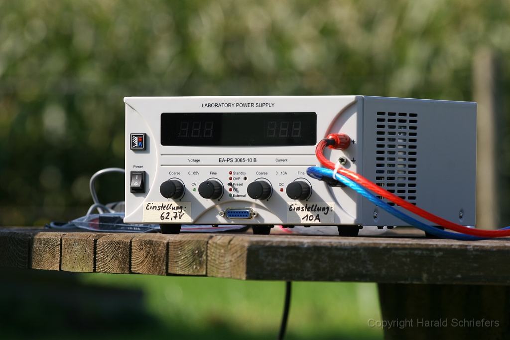

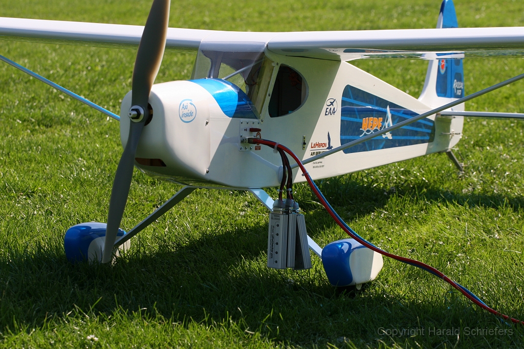

Öhmm,
das Ganze geht auch recht gut über ein anständiges Labornetzteil in Verbindung mit einer entsprechenden Anzahl Balancer.
- 15 S Rascal 110 Ladeanschluss
- IMG_9404.JPG (611.73 KiB) 972 mal betrachtet
- Labornetzteil mit programmierbarem Spannungsschwellwert und Ladestrombegrenzung
- IMG_9406.JPG (409.57 KiB) 971 mal betrachtet
Allerdings sollte man da ganz genau wissen, was man tut. Das Labornetzteil sollte unbedingt elektronisch auf Maximalspannung und Ladestrom begrenzbar sein. Unabhängig davon, ob jemand an den Drehreglern spielt, oder nicht.

Das ist eine interessante Möglichkeit. Kannst Du über das Netzteil auch ablesen wie viel Kapazität Du nachgeladen hast?

Healy hat geschrieben:Das ist eine interessante Möglichkeit. Kannst Du über das Netzteil auch ablesen wie viel Kapazität Du nachgeladen hast?
erst mal. Das ist nicht mein Modell. Die Maschine gehört dem Verein in dem ich bin.
Nein. Leider kann man die nachgeladene Kapazität nicht ablesen. Ob da noch ein Logger, oder so etwas geplant ist entzieht sich meiner Kenntnis.
Es ist derzeit so, dass die Maschine nach jedem zweiten, oder dritten Schlepp bzw. dann, wenn gerade mal niemand geschleppt werden muss, direkt an die Station angeschlossen wird. Die Kiste muss dafür nicht geöffnet werden, sondern rollt nur von der Startbahn, wird verdrahtet und ist im Prinzip nach 10 Minuten schon wieder startklar (dann ist der Ladestrom von 10A auf 1-2A runter.
Die Nummer mit dem Akkuladen im Modell würde mir nun nicht wirklich gut behagen. Aber diese Entscheidung habe ich nicht getroffen bzw. Treffen müssen. Passieren wird nicht viel. Die Kiste brennt dann eben komplett ab

flaechengleiter hat geschrieben:Passieren wird nicht viel. Die Kiste brennt dann eben komplett ab
was eigentlich schade wäre.... netter "kleiner" Schlepper
Zu dem Netzteil: da dann unbedingt drauf achten, dass es auch für den "Kurzschlussbetrieb" (dauernd in die strombegrenzung rennen) geeignet ist.
Vor dem Kauf daher unbedingt mit dem Verkäufer/Hersteller/shop "kurzschliessen" - so ein Netzteil ist ja auch nicht unbedingt in der 50€-Klasse.

ER Corvulus hat geschrieben:netter "kleiner" Schlepper
Der zieht mit seinen 7,5 Kilo auch nette kleine Modelle
Ein paar Bildchen sind auf meiner HP im Bereich MFG-Achental
http://www.helihopper.de/index.php?opti ... &Itemid=54
Eigentlich wäre jetzt mal langsam Tandemschlepp angesagt. Aber das Wetter spielt nicht mit (wir stecken im Nebel).
