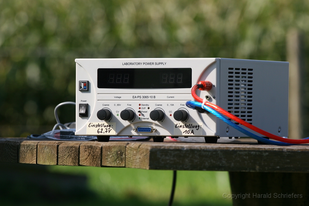

das Ganze geht auch recht gut über ein anständiges Labornetzteil in Verbindung mit einer entsprechenden Anzahl Balancer.
15 S Rascal 110 Ladeanschluss
Labornetzteil mit programmierbarem Spannungsschwellwert und Ladestrombegrenzung
Allerdings sollte man da ganz genau wissen, was man tut. Das Labornetzteil sollte unbedingt elektronisch auf Maximalspannung und Ladestrom begrenzbar sein. Unabhängig davon, ob jemand an den Drehreglern spielt, oder nicht.

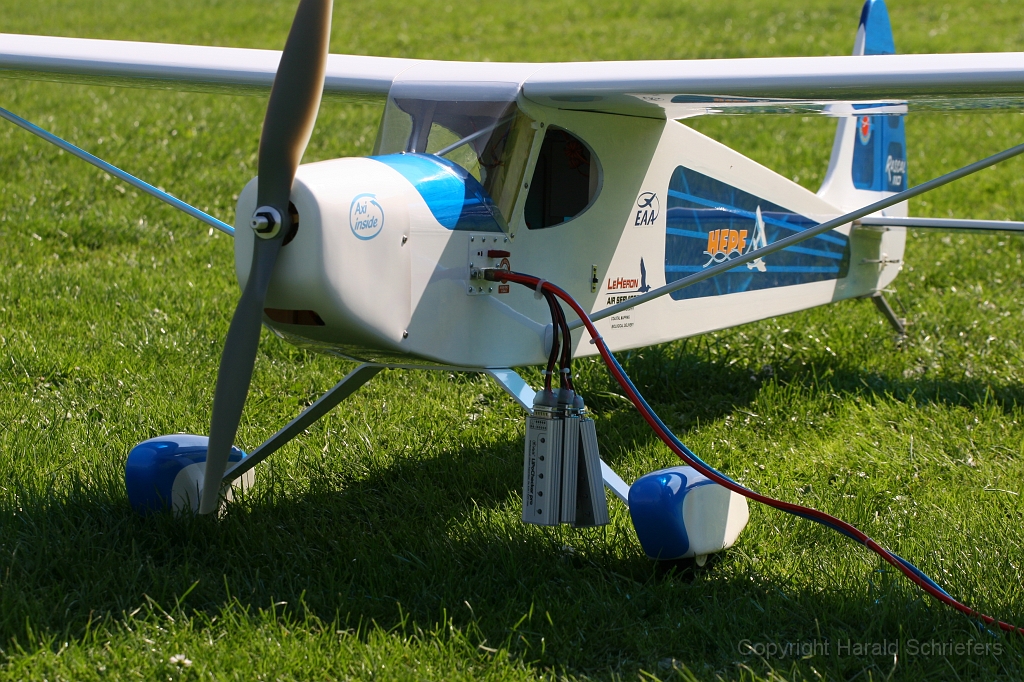

Healy hat geschrieben:Das ist eine interessante Möglichkeit. Kannst Du über das Netzteil auch ablesen wie viel Kapazität Du nachgeladen hast?
erst mal. Das ist nicht mein Modell. Die Maschine gehört dem Verein in dem ich bin.
Nein. Leider kann man die nachgeladene Kapazität nicht ablesen. Ob da noch ein Logger, oder so etwas geplant ist entzieht sich meiner Kenntnis.
Es ist derzeit so, dass die Maschine nach jedem zweiten, oder dritten Schlepp bzw. dann, wenn gerade mal niemand geschleppt werden muss, direkt an die Station angeschlossen wird. Die Kiste muss dafür nicht geöffnet werden, sondern rollt nur von der Startbahn, wird verdrahtet und ist im Prinzip nach 10 Minuten schon wieder startklar (dann ist der Ladestrom von 10A auf 1-2A runter.
Die Nummer mit dem Akkuladen im Modell würde mir nun nicht wirklich gut behagen. Aber diese Entscheidung habe ich nicht getroffen bzw. Treffen müssen. Passieren wird nicht viel. Die Kiste brennt dann eben komplett ab :D
