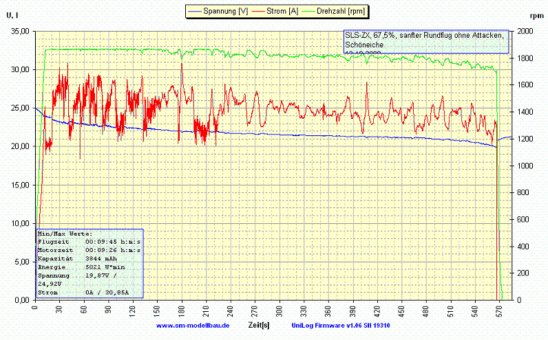

da muss ich dir leider voll widersprechen, ich fliege meinen LOGO 600 mit SLS-ZX 30C und den neuen LiMnPo's und beide brechen ganz normal ein...
Ich habe das geloggt, weiß also, wovon ich rede
Mich hat das ja auch interessiert. Und diese Bedenken kamen ja schon bei den Kokams H5 hoch...
Der Unterschied zu einem "normalen Lipo", sry. für den Ausdruck, soll nicht abwertend sein, ist, dass die normalen Lipos mit zunehmender Entladung bei Belastung weiter einbrechen. Die SLS-ZX, jedenfalls die 30C halten die Spannung bis zum Ende gut weitestgehend konstant, das lässt den "normalen" Piloten glauben, die Spannung würde über die gesamte Flugzeit nicht einbrechen. Aber die Spannungskurve neigt sich, wie bei jedem anderen Akku auch
Ich habe es mal hier in einem anderen Fred, wo es um die neuen LiMnPo's geht, mal gepostet, hier mal das Log vom SLS-ZX (ruhiger Rundflug)...
und du siehst ganz deutlich, wie die Spannung sich neigt
- und - ich fliege IMMER NUR NACH BLITZER - und is noch nix böses passiert
Und das ist eine ganz sichere Sache mit dem Blitzer, eben auch bei diesen Akku-Typen. Beim LiMnPo brauchst du den Blitzer est recht, nicht, weil der Akku Schaden nehmen könnte (das tut er nicht bei Unterladung), sondern weil diese Dinger am Ende noch schneller in die Tiefe gehen als die SLS-ZX und der Heli sonst vllt. nicht mehr nach Hause findet
Auch Electron6 wird dies bestätigen können
Grüße Stephan

Selbstredend wird bei jedem Akku - abhängig von der höhe der Last - die Spannungslage mit abnehmender Kapazität weiter einbrechen, das liegt in der Natur der Dinge. Wie stakr dies der Fall ist ( Spannungskonstanz ) ist mit abhängig von der Chemischen Zusammensetzung und dem Aufbau.
Das wir nicht jede Änderung der Spannugn direkt mitbekommen verdanken wir zumeist dem Governormode der Regler, die die Drehzahl trotz sinkender Spannung kosntant halten ( über einen weiten Bereich ) - daher auch keine 100 % Regleröffnung, dann wäre nix zum "nachlegen" drinne
