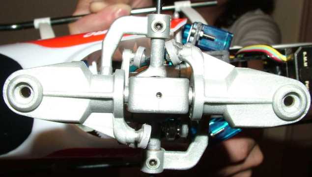

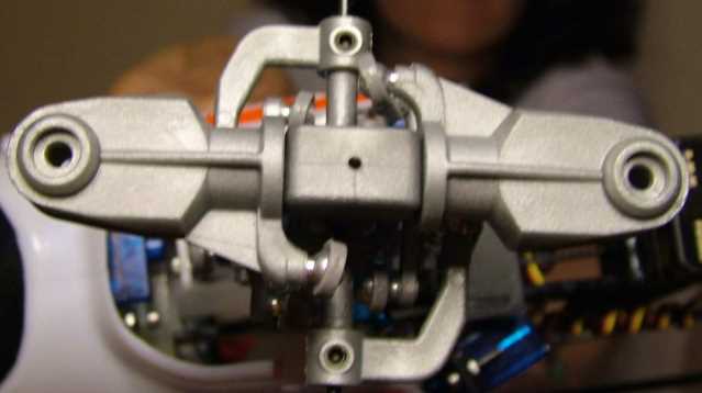

joh genaui, fester gehts nicht auch nicht mit 2 Schlüsseln....
so schaut daß bei mir dann aus
Christian
Christian

kuck Bild 1.
Wollte nur das "Spiel" zeigen wenn man die Blatthalter auseinander zieht und zusammen drückt..
Chrisitan
