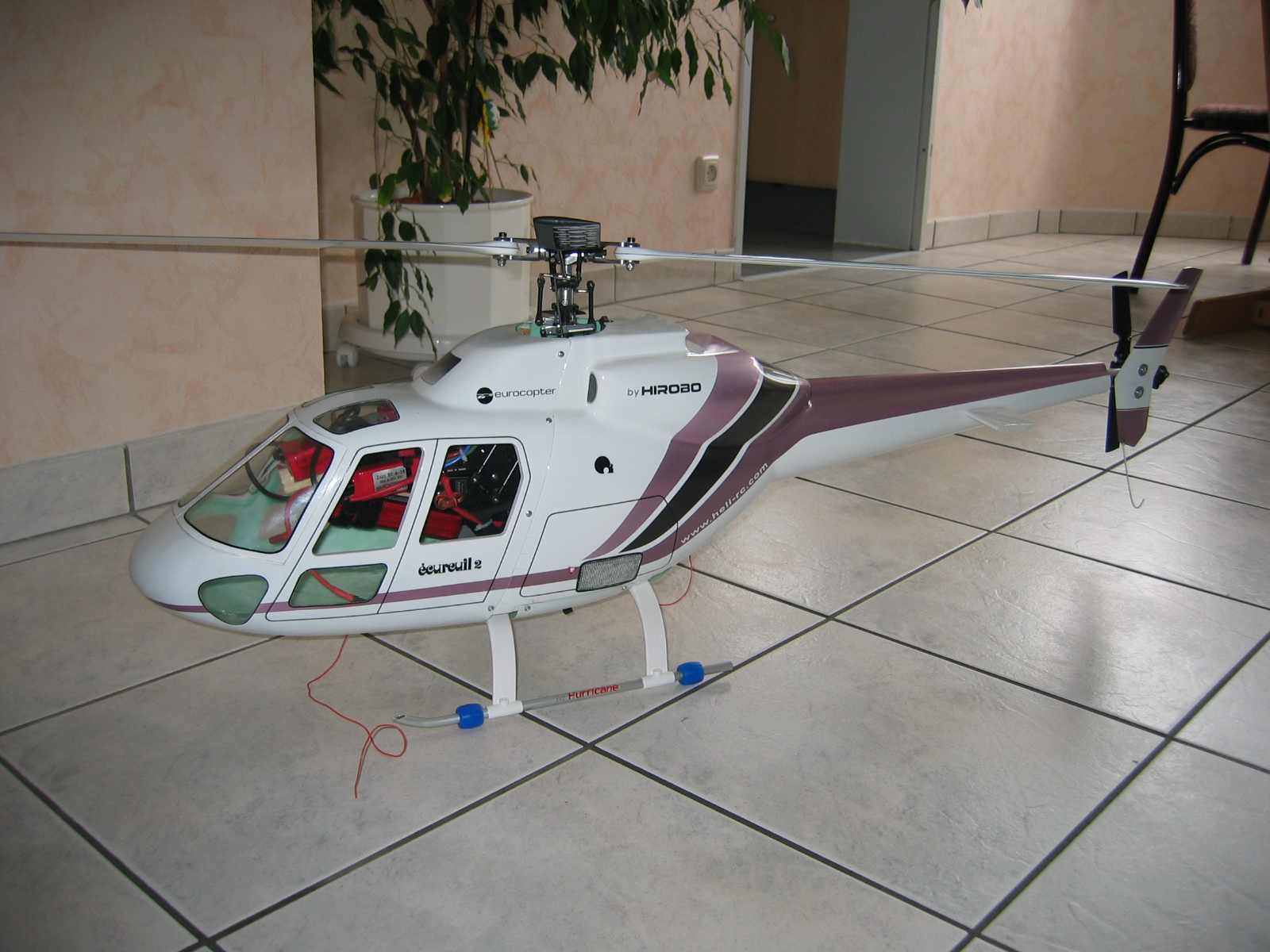

Ich habe eine Hurri 550 Mechanik in diesen 30er Ecureuil Rumpf von Funkey Heli eingebaut. Passt alles sehr gut, nur bei dem Heckrohr ist der Rumpf ca. 2 cm zu kurz! Das habe ich aber bereits verkleidet. Bei der kurzen Heckrohrversion hätte ich den Rumpf um ca. 3 cm kürzen müssen, was ich vielleicht auch noch tun werde. Aber dann wäre ich auf 515mm Rotorblätter beschränkt.
Die Mechanikaufnahme habe ich aus Alu gefertigt. Das Landegestell ist vom T-Rex 600 und mit der Aufnahme verschraubt. Der Rumpf liegt dann dazwischen...
Bei Bedarf kann ich Dir auch mehr Bilder schicken! :)

Sehr schöner Hurri. Vielleicht noch die Fenster verspiegeln/abtönen, damit die Akkus nicht zu sehen sind?

Wow! Der Rumpf sieht klasse aus!

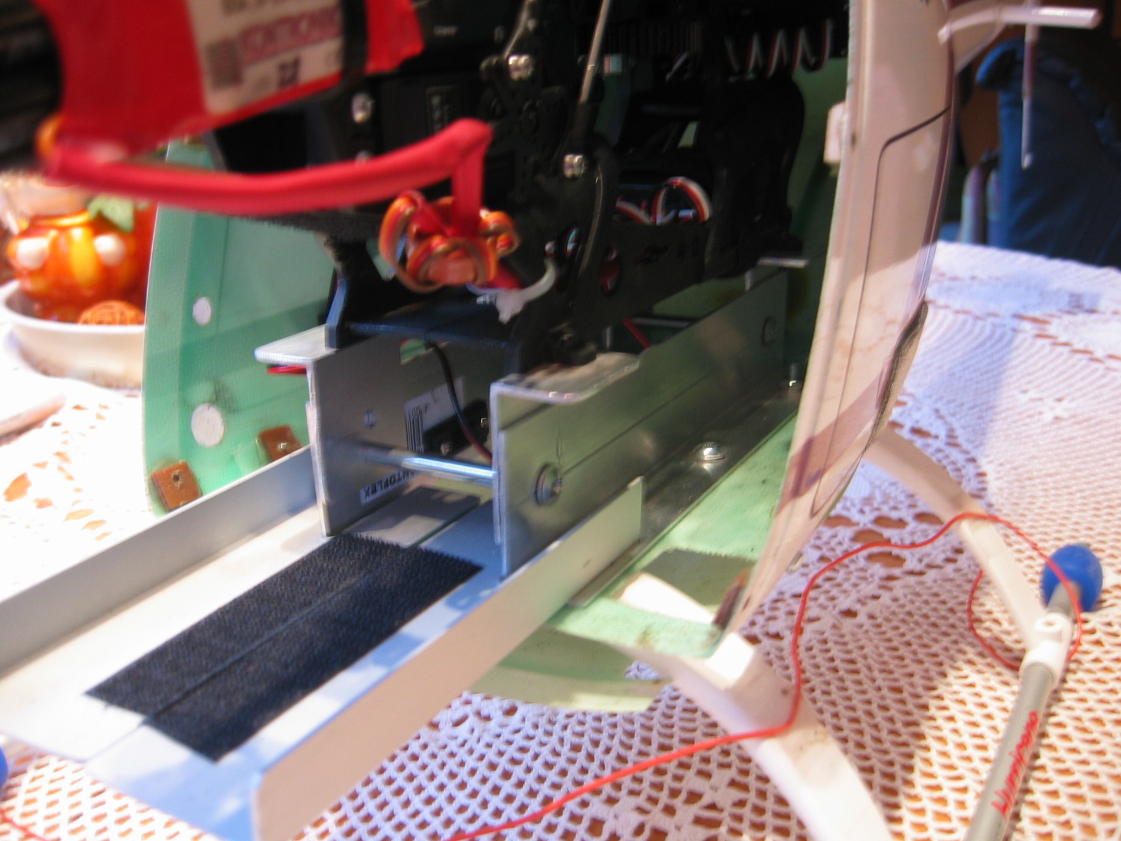

Der Bauaufwand war sehr gering..... Der Rumpf ist fertig, für die Alu-Mechanikhalterung habe ich mit einpassen ca. 4 Std. gebraucht (mit Standardwerkzeug feile Säge etc.) und der richtige Einbau der Mechanik dann nochmal ca. 3.5 Std. :D

Den Rumpf habe ich bei Ebay geschosen im Sofortkauf für 130,-- :mrgreen: :mrgreen: Euro plus Versand! Habe es nicht bereut!!! War aber gebraucht, aber top. Verbaut war vorher eine Hirobo Shuttle Mechanik. (Verbrenner). Ein bisschen von innen gereinigt und Spass gehabt :D :D :D :D. Kufenhalter vom Rex 600 und dann aus dem Baumarkt 8mm Alu-Rohr und die Kufen eben im Schraubstock gebogen. (Preiswert und gut).

Hier noch zwei Bilder!
Die Aufnahmen sind jeweils pro Seite 17,5 cm lang, die Alu-Schienen sind einfache aus dem Baumarkt. ALU-Kante 3,7cm x 1,8cm.
Die Verschraubung der Mechanik sind einfach nur Stücke aus der Aluschiene umgedreht und mit den 17,5cm langen Schienen auf die entsprechende Höhe (Mechanik zu Rumpf) verschraubt. Die Abstandshalter zw. den Schienen sind einfach aus dem Baumarkt. Die "langen" Schienen wurden an 4 Stellen mit den Kufenbügeln unterm Rumpf verschraubt. Das hält top! :P
Vorne die Bleche sind einfach nur auf mit den ersten Schrauben fixiert, somit habe ich eine stabile Akkuhalterung! :wink:
Ich hoffe, die Bilder sind aussagekräftig genug, ansonsten stelle ich mal mehr ein (besser beleuchtet) :oops:
