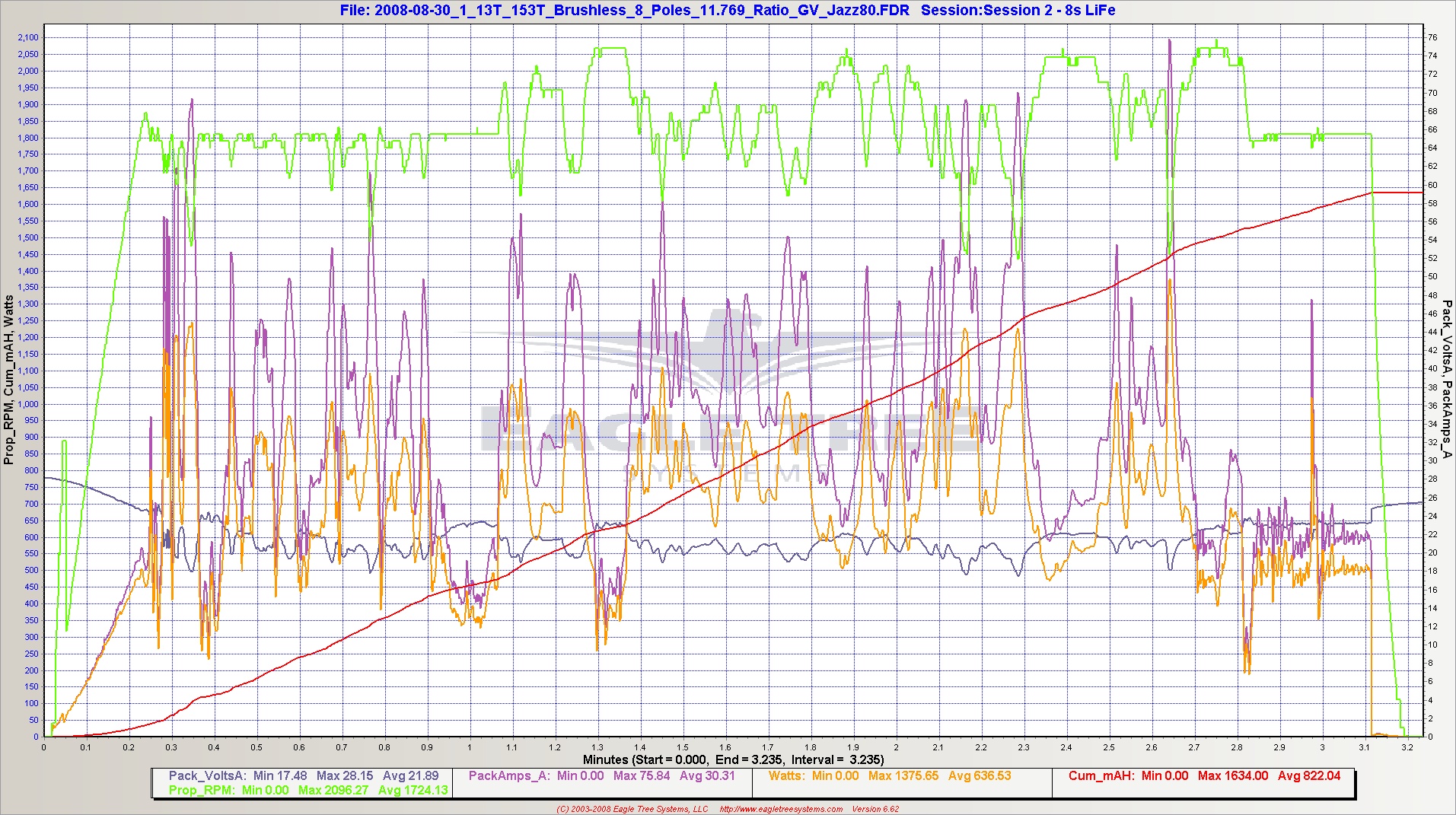

Du meinst wohl Leerlaufspannung und unter Last?
ich kann dir nur anbieten das du dir eines meiner Logs ansiehst und deine Schlüsse daraus ziehst, siehe Anhang. Ich nehme meist einen Wert so um die 22V was dann 2,75V pro Zelle wären. Wenn ich das dann mal den KVs rechne komme ich in etwa in die richtige Drehzahlregion. Wobei auch etwas vom Regler und natürlich vom Motor abhängt.
-klaus
-klaus
- 8s LiFe im Logo 500 bei 65% bzw 80% am Jazz
- 2008-08-30_1_Session_2_LiFe.jpg (1.1 MiB) 1756 mal betrachtet

hier christian Samuelis zum Teillastwirkungsgrad beim Jazz im Acrobatse:
http://www.rc-heli.de/board/showpost.ph ... stcount=18
Thread: http://www.rc-heli.de/board/showthread.php?t=81203
"Seite neu laden Regleröffnung 65% oder über 80% ? "
bedenke haber: die setzten hier nen Jazz80 in einem Rex600 ein !!
der AcrobatSE ist da mal locker nur halb so schwer, also der Jazz80 hats im AcrobatSE WESENLTICH leichter
