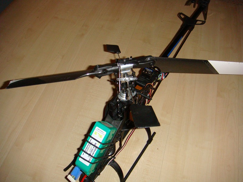

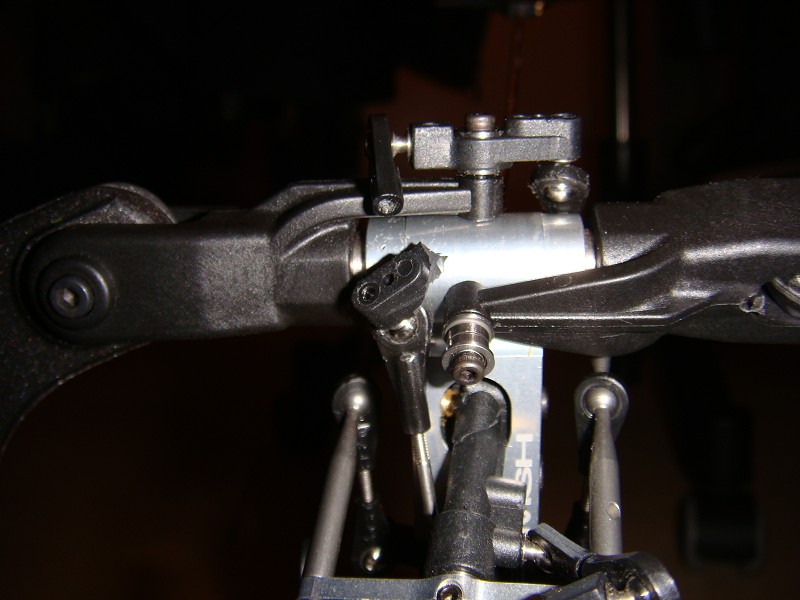

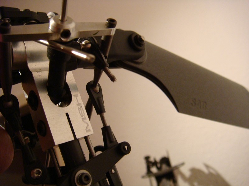

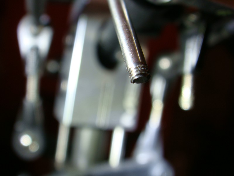

ich hab nichts gesteuert, einfach nach vorn gekippt. meine vermutung ist eine gebrochene Stange. schaut mal bitte drauf
Protos-Leider abgestürzt, warum auch immer ?????
Digger
#1 Protos-Leider abgestürzt, warum auch immer ?????
tja leute, nach einer kleinen schwebeeinlage 1m übern boden geht der heli brutal nach vorn über nick. und den boden geküsst. sch....

was war nur die ursache? das ärgert mich genauso. als wenn ich voll nick nach vorn gegeben habe, hab ich aber nicht.

Hm schwer zu sagen. Aber ein Bruch am Gewinde halte ich für unwahrscheinlich beim Schweben. Vielleicht hat sich irgendwo eine Kugepfanne gelöst?!

hab grad mal nach geschaut, kugelpfannen sind alle drauf. was ist ein statikmod?Timmey hat geschrieben:Hm schwer zu sagen. Aber ein Bruch am Gewinde halte ich für unwahrscheinlich beim Schweben. Vielleicht hat sich irgendwo eine Kugepfanne gelöst?!

Das mit der Kugel und dem ausgehängtem Gestänge hatte ich beim Raptor auch. Der Schaden war ca. 130 € groß und das wegen so ner kleinen Murmel.......
