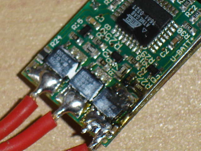

wie man in meiner Signatur lesen kann, hab ich meinen Tsunami10 gegrillt...
hier mal n Bildchen davon im Anhang. was meint ihr? wäre es reparierbar, sprich den Fed oder was das da ist austauschen? sonst siehts nichts defekt aus.

Den FET und die beiden Widerstände austauschen, aber ist keine Garantie das der auch wieder geht.

Die frage lautet eher ob nicht die Leiterbahnen darunter gelitten haben durch die Hitze, sehe es immer wieder bei picco boards das unterhalb oder angrenzente Leiterbahnen Beschädigt oder einfach weggeschmolzen sind, daher unreperabel ..muss mal das Fet runter Löten und gucken was noch defekt ist..
Dann ließ mal was drauf steht auf den FET und google mal, findet sich immer ein anbieter

soo, das kaputte FET hab ich jetzt mal abgelötet und darunter sieht man keine leiterbahn... nur ein helleres Feld...

Ein helles Feld, wie eine große Leiterbahn, oder ein helles Feld wie unlackiertes GFK?Bishop hat geschrieben:soo, das kaputte FET hab ich jetzt mal abgelötet und darunter sieht man keine leiterbahn... nur ein helleres Feld...

wie eine leiterbahn

das ist sicher nur die massefläche unter dem FET...

Stimmt, wird Masse und Kühlung sein.
