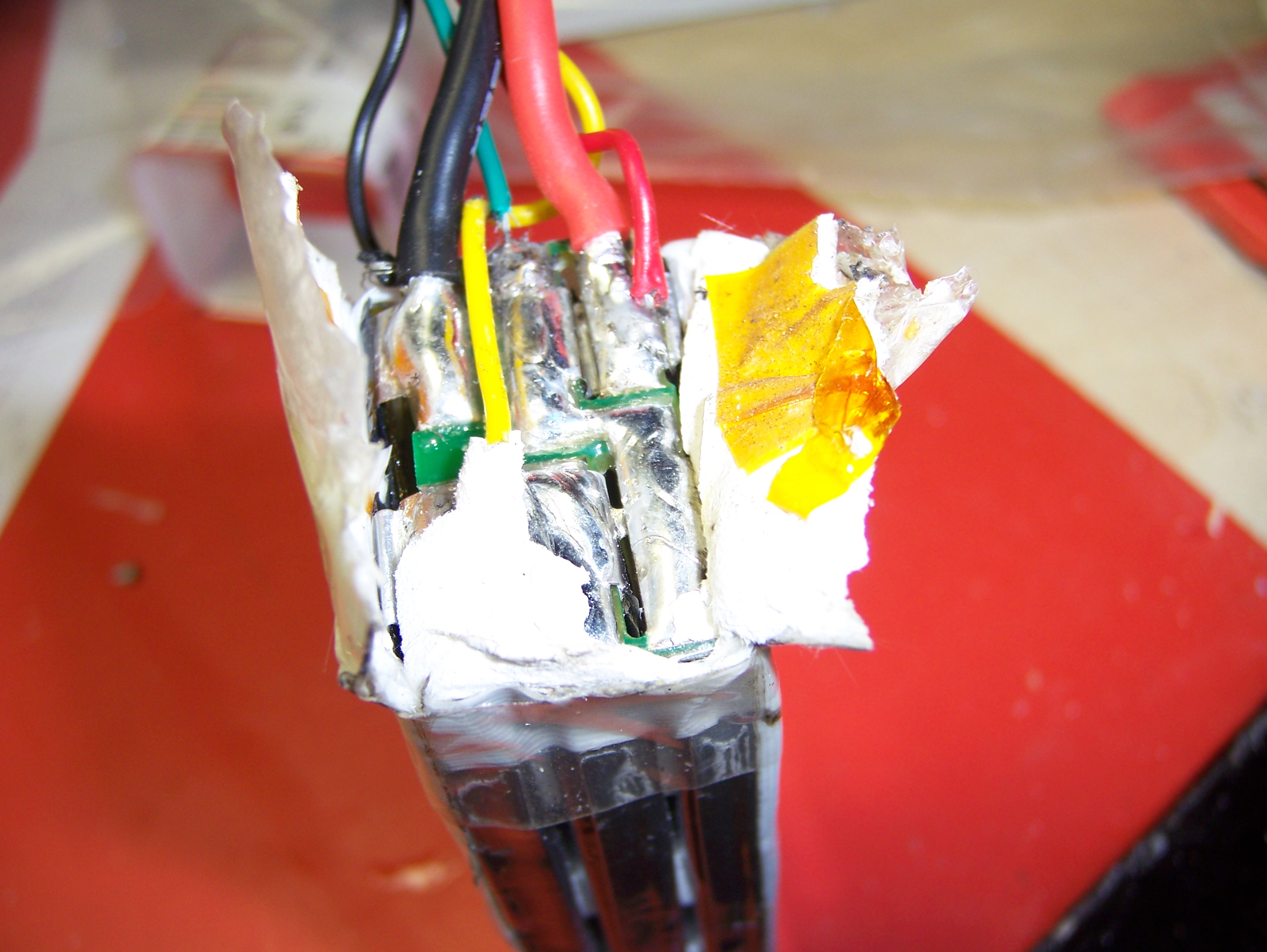

hi,
ich hab mir akkus aus dem ausland bestellt . die akkus sind auch top(schon viel zyklen).
aber ! immer und wirklich immer wenn ich sie wieder laden will ist doch tatsäcklich ein balancerkabel abgerissen . es sin 4 stück a 3s. da sind schon ne mänge kabel die abreissen können ....
jedes mal zeift dan mein lader an "no balancer". schlieslich mach ich mich dan auf die suche und löte es wieder dran .
es nervt ,es nervt ungemein ! ich habe keine lust immer nach dem fliegen die dinger zu löten .
habt ihr ne idee was ich tuen kann ?
danke
ps: ja ich kann löten ......
Bild 035.jpg (703.25 KiB) 155 mal betrachtet
mfg Pascal

Sorry, entweder du kannst nicht löten oder die kabel sind miese qualität. Versuch mal ne zugentlastung zu realisieren

nooob hat geschrieben: ps: ja ich kann löten ......
Aber auf keinen Fall Abisolieren!!!
Also wenn das Schwarze noch dran sein sollte, bald sind die 2 Drähte ab :roll:
dann wird das Grüne dem Schwarzen Folgen .
Wie wäre es mit
a. Kabel sauber ablängen
b. Kabel verwzirbeln
c. verzwirbelte Kabel anlöten
:roll:
P.s. sieht schauderhaft aus ....
Pps. so wie das aussieht , zwickst du immer die Litzen an wenn du versuchst die Isolierung abzumachen, dadurch sind dann effektiv von sagen wir 50 Einzellitzen noch 10 Fest und 20 angeknackst, die anderen 20 gehn schon mit der isolierung mit :roll:
Das man dann nur noch leicht zupfen muss sollte klar sein !
grüße Michael

Mataschke hat geschrieben: P.s. sieht schauderhaft aus ....
*Zustimm*
Einmal ordentlich machen, dann den ballancer am akku lang Legen und mit "Gutem Klebeband" (Gewebeband oder ähnliches am Akku festkleben , das dich die Drähte an den Lötstellen nichtmehr bewegen können. dan sollte ruhe sein. Zusätzlich kannst du Heißkleber auf die Lötstellen machen, der stabilisiert das ganze und wirkt als Mini-Zugentlastung.

eigendlich hab ich an dem akku nichts gemacht :bounce: das ist der einzigste der noch original ist !!!! wollte nur zeigen wie es sich entwickelt ..... wie man sieht wär jetzt das schwarze als nächstes drann....
ja genau ,ich brauch ne zugentlastung . aber wie ? klebeband hab ich schon voersucht aber das ist nichts richtiges .. noch jemand eine idee??
danke

hmm, wenn ich die kabel verlängere würde es mit klebeband gehen . welches kabel nimmt man dafür? und wo bekommt man es ?

Wenn verlängern , dann kannst du es auch glaich ganz Tauschen gegen einen Stecker mit besserem/flexibeleren Kabel (Modellbauladen).
Draht/Leitungen bekommt man im Elektronikfachhandel (zur not Conrad, Reichelt,...) (oder aus alten Geräteleitungen, z.B. Druckerkabel und die gibt es hier auf dem Wertstoffhof)
Ca. 0,25mm² sollte reichen und aufpassen das es Flexibles Kabel ist.

genau, ich nehm die fertigen stecker mit kabel ..
danke ,bin ich nicht draufgekommen :idea:
