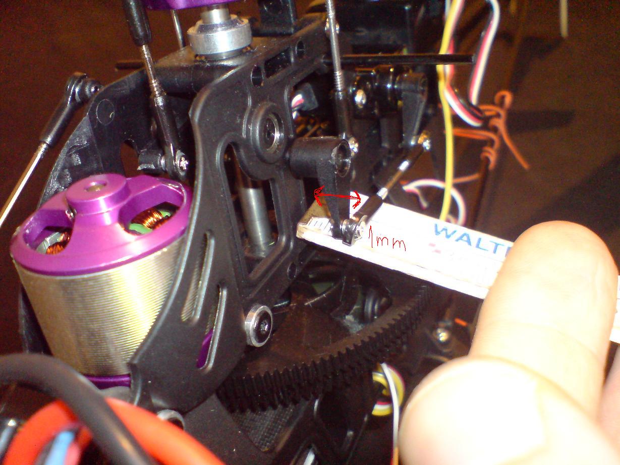

Hab versucht den spurlauf einzustellen. Bei unteren drehzahlen leicht unterschiedlich, geb ich ein wenig mehr gas ist alles in ordnung. Bei halbgas ist der unterschied schon wieder beachtlich. Deshalb hab ich es erst gar nicht bei noch mehr gas probiert. Außerdem hab ich den eindruck, dass die hauptrotorwelle nicht rund läuft da die blattaufnahmen wie es mir scheint nicht gleich laufen. Wenn ich diese beobachte seh ich sie bei laufendem rotor verschwommen.
Ebenfalls hab ich ein spiel einer anlenkung festgestellt, ca 1mm in nicht anlenkungsrichtung. Die gegenseite ist spielfrei. Siehe bild.
Die untere zahnradscheibe läuft ebenfalls nicht genau parrallel zur oberen.
Da ich den belt einer alu-kur unterziehen will wollt ich schon vorher nachfragen falls es sich nicht bessert. zumal ich dann auch gleich eine neue welle einbauen kann.

Da hilft nur, die Schraube für den Umlenkhebel
weiter reinzudrehen...
Am besten die Gestänge ab, Schraube anziehen bis der Umlenkhebel klemmt, dann etwas lockern bis er ganz leicht geht - dann hat er auch nur ganz wenig Spiel. Gestänge wieder dran und fertig.
Sind die Rotorblätter ausgewuchtet? Wenn nicht, dann hol das nach, denn sonst kannst du Spurlauf einstellen getrost knicken, der wird immer anders sein, nie gleichmäßig.

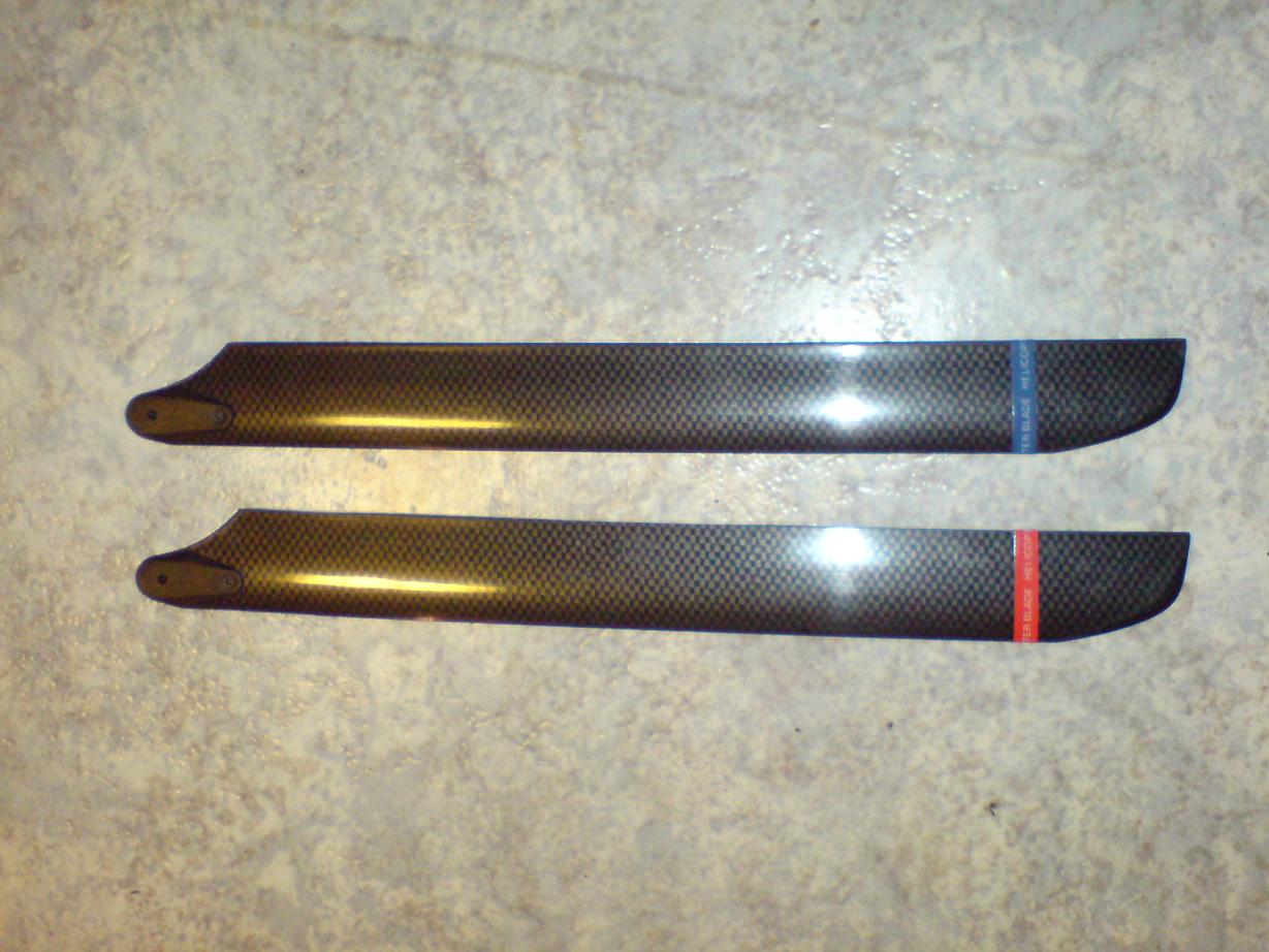

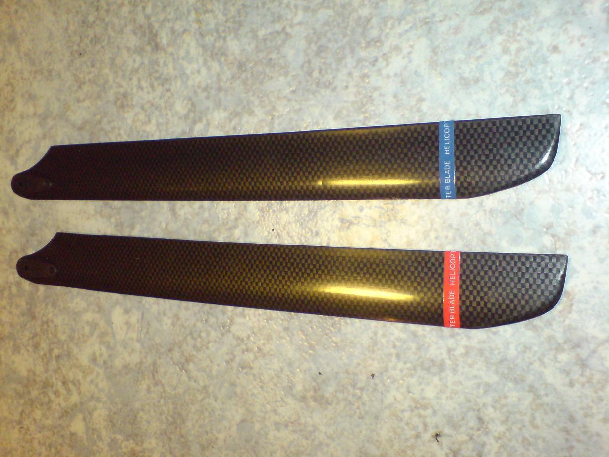

das sin meine blätter in carbon-optik.
bessere blätter gibt es sicher, aber siese sollten doch zum schweben üben ausreichen, oder?

Sind das Holzblätter mit einer Folie mit Carbon-Optik überspannt?
Kontrolliere mal, ob die wirklich gerade sind... Zum Schweben üben reichen die allemal...

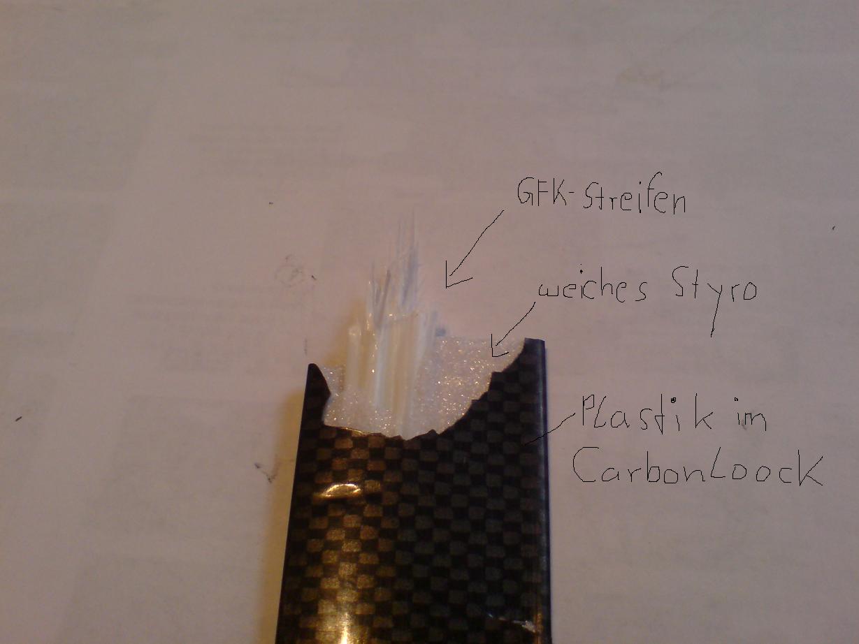

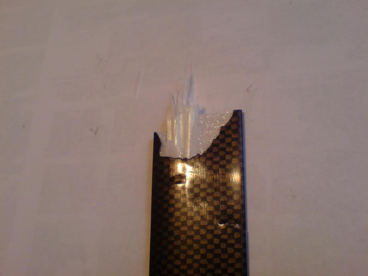

holz ist es nicht. Eins war so ungerade, da hab ich mal nachgesehen:
Der kern besteht aus gfk-atreifen, darauf folg eine schicht escht weiches styro umhüllt von carbonloockplastik
Die blätter haben einen hochwertigeren eindruck gemacht. Sie klangen so sehr nach voll-gfk blättern...

Ich habe jetzt keine Ahnung, wie ein "richtiges" CFK-Blatt aufgebaut ist, deshalb kann ich mir hier jetzt keine Meinung bilden...
Ich würde Dir raten, Align 315 Holzblätter zu montieren, die sind gut. Du brauchst dazu noch Kunststoff-Unterlegscheiben mit 1mm Dicke und musst die Blattwurzel etwas abnehmen wie in diesem Thread oder auf meine HP beschrieben.

Billige GFK oder Carbon Blätter sind so aufgebaut, wie du es bei deinen gesehen hast, oder noch schlimmer. Wenn´s günstig sein soll, dann lieber Holzis nehmen. Oder mit mindestens 35 € rechnen, ab da gibt es gute GFK-Blätter. Und ganz ehrlich, zum schweben üben und Rundflüge sind gut ausgewuchtete Holzis allemal besser als die billigen GFK oder CFK Dinger.
