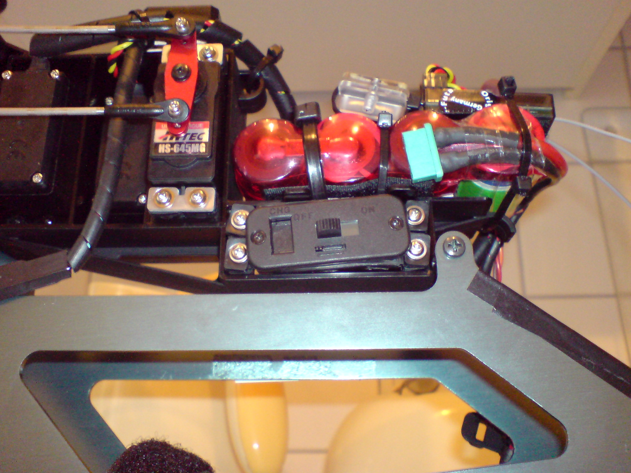

#3 Re: Empfänger Akku Schalter
Bei mir sieht das noch so aus, einfach das Heckservo ans Heckrohr und am Servo vorbau den passenden schalter einbauen.
Wird noch schöner gemacht aber vorläufig gehts auch so.
Mfg Fabian

#4 Re: Empfänger Akku Schalter
ich habe bei meinem Rappi auf einen Schalter verzichtet.
Ich stecke einfach die MPX zusammen. Auf dem Bild der gut zu sehen. Der grüne kommt vom Akku, und der rote geht zum Empfänger.
Übrigens ist ab dem roten Stecker alles doppelt ausgeführt.
Gruß Ralf
