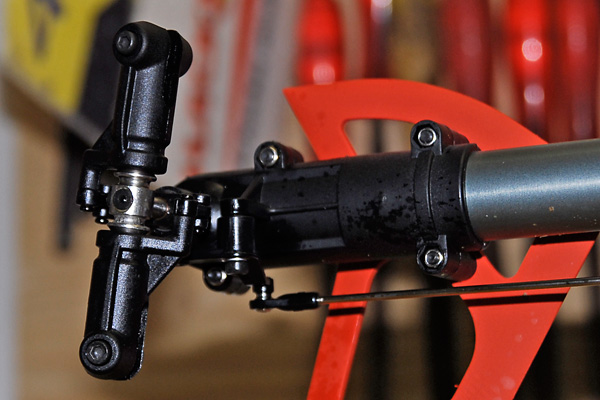

beim Stöbern im Forum bin ich über diverse Beiträge über PMGs gestolpert. Da Heute das Wetter nicht so toll war dachte ich, ich teste das an meinem Rex einmal aus.
Den ersten Versuch habe ich ohne Heckplätter und ohne Schrauben gemacht. Ich war echt überrascht wie hoch die Rückstellkraft ist. :shock:
Als ich aber die Schrauben (immer noch ohne Blätter) wieder montiert habe war es genau umgekehrt. Der HR wollte partout nicht mehr in der Mitte bleiben, sondern er lief immer mit "Schmackes" an einen der Endanschläge. Je nach dem, nach Links und nach Rechts. Meiner Meinung nach also schon zuviel des Guten.
Kann das sein? Hat jemand von euch die gleichen Beobachtungen gemacht? Oder mache ich da irgendeinen Denkfehler?
Ich habe ein Foto meines HRs gemacht:
Ich hoffe auf klärende Antworten :oops:
Gruss Healy

ist normal.
die schrauben wollen nach außen und es gibt keine gegenkraft.
mit heckblättern sieht das ganz anders aus.
schraub sie dran und teste nochmal.
(aber heck gut festhalten)

@Healy
mir kommt es so vor, als hätten Deine Blatthalterungen bereits PMGs integriert und der Wechsel des Verhaltens beim Einbau der Schrauben rührt daher.
Die Aufnahmen für die Blatthalterungsschrauben sind auffallend massiv und da sie um 90° vesetzt zu den Anlenkhebeln sind, wirken sie wie PMGs.
Ohne Schrauben und Blätter ist der Effekt allerdings nicht ausreichend, daher die Tendenz zur Mittelstellung.
Nur mit Schrauben hast Du dann überkompensiert und Tendenz weg von der Mitte.
Erst mit Schrauben unnd Blättern ( das Blatt-Moment ist gleich zur Anlenkung) müsste alles passen.
Also einfach wie schon empfohlen mal mit Blättern testen.
Jörg
