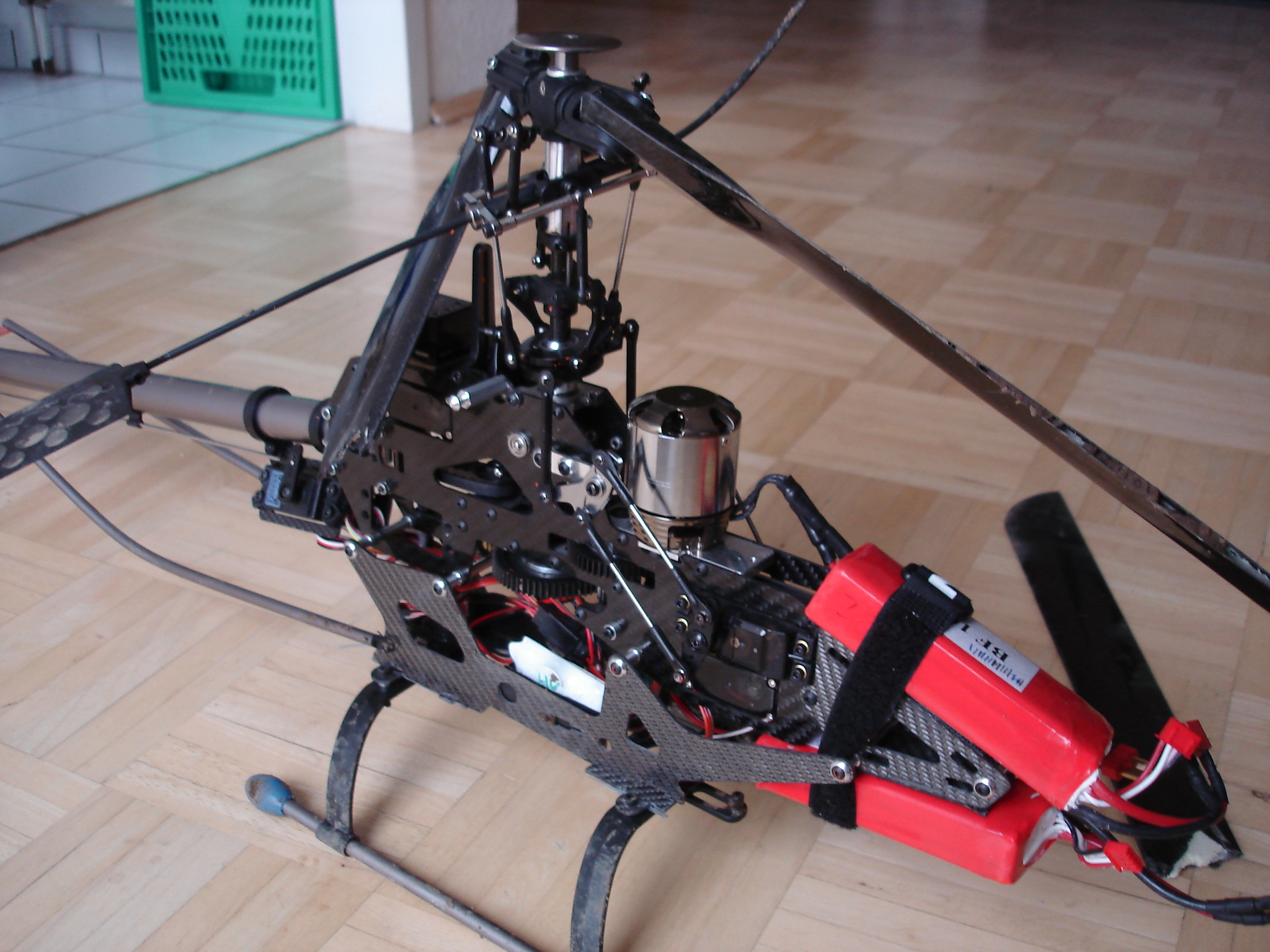

- nicht schön so ein Anblick :(

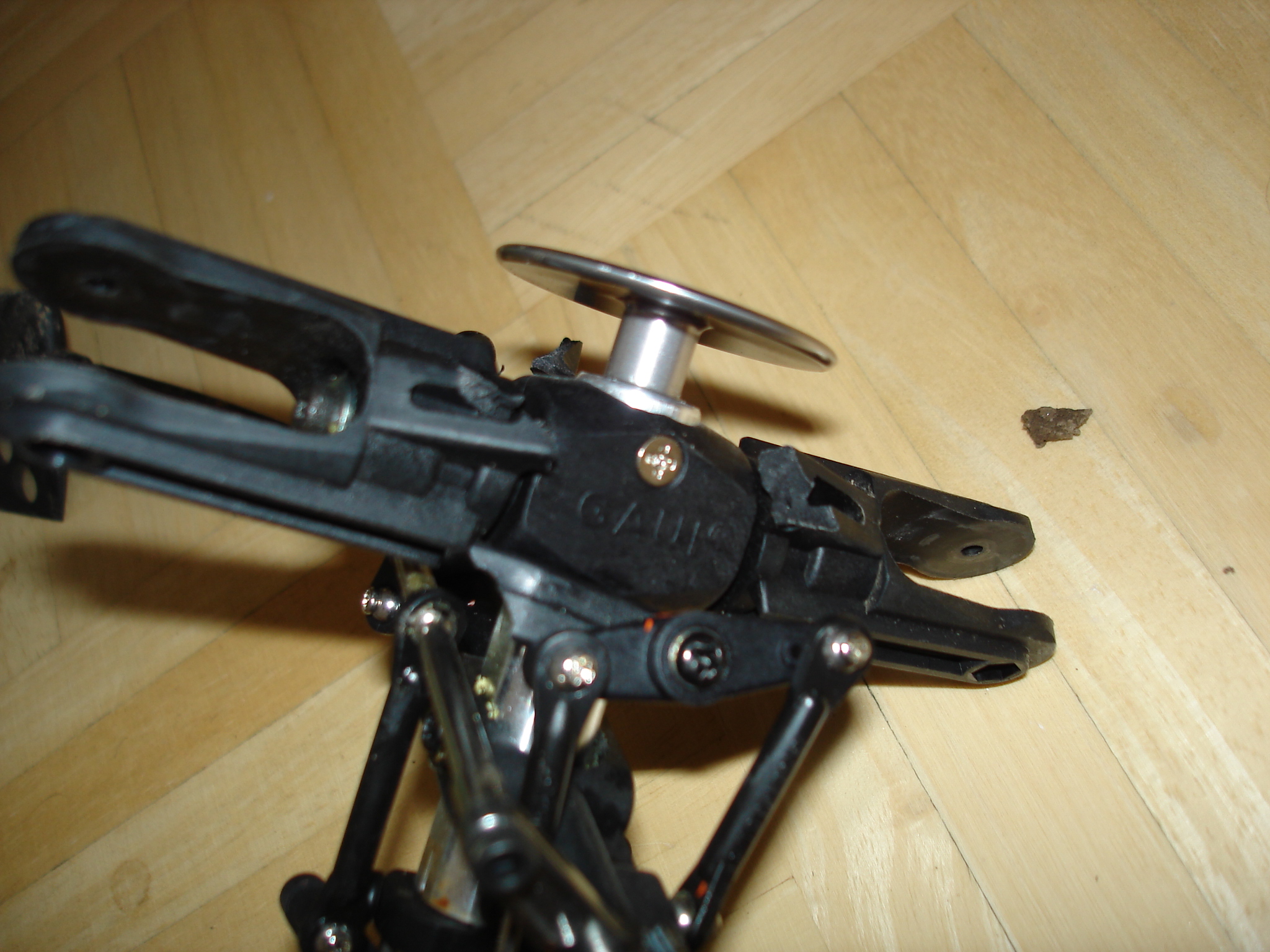

- Blatthalter mit gebrochenen Anlenkungsarmen

der schmale Steg im Rahmen für das Landegestell ! Der hätte wirklich ein wenig massiver ausgeführt werden können !
Was machst Du denn in diesem Fall, reparieren oder neu kaufen ?

Ich denke ich werde die Seitenteile mit den Bodenplatten verkleben. An den Seitenteilen sind nur diese dünnen Stege abgebrochen, sonst sind sie ok. Da ich indirekt bei einem großen Klebemittelhersteller in D´dorf arbeite, werde ich mit Sicherheit den entsprechenden Klebstoff für diesen Werkstoff bekommen. Schließlich kleben die auch die Silberpfeile in der Formel 1. Das sollte halten. Man kann die Seitenteile aber auch nach kaufen (17 Euro/Stück).
Somit dürften sich die Ersatzteilkosten auf ca 40-50 Euro beschränken, Rotorblätter mal ausgenommen.

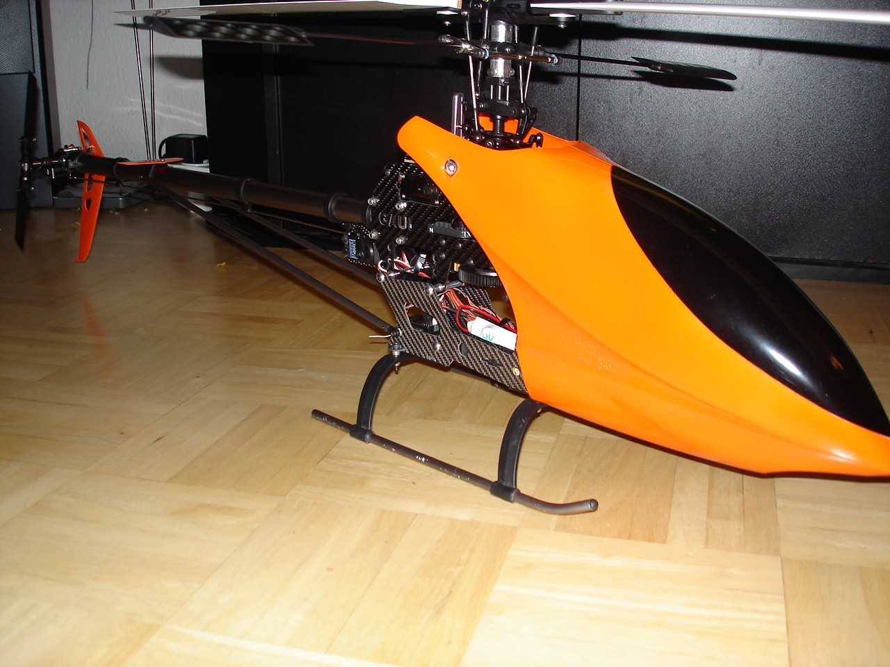

- so sieht er jetzt aus :)
