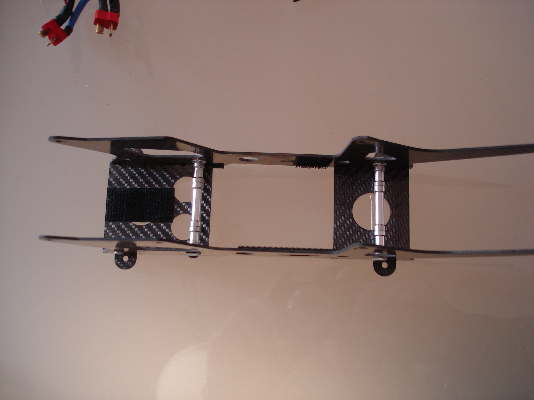

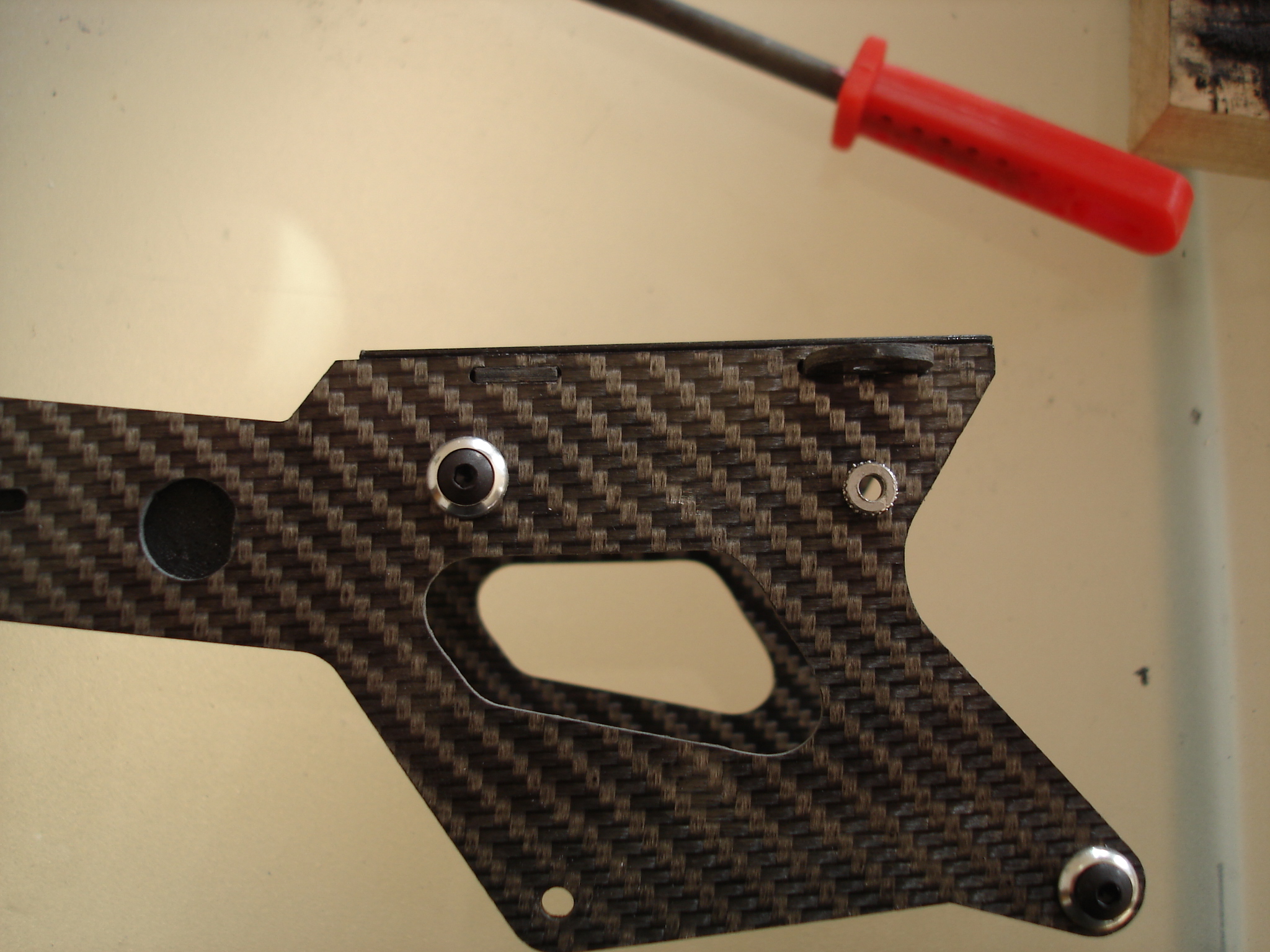

So, hatte heute hatte ich endlich Zeit und angefangen meinen Hurri zu Reparieren. Angefangen habe ich mit dem unterem Rahmen an dem ja einige Stege ausgebrochen sind. Hab letzte Woche Donnerstag bei rc-now die Ersatzteile und einen CFK- Stab geordert. Montag waren die Teile schon da, obwohl Samstag Feiertag war.
Aus dem CFK Stab hab ich mir zu erst kleine Streifen geschnitten und damit die ausgebrochenen Stege ersetzt. Anschließend habe ich noch zusätzlich über die komplette Länge einen Streifen CFK geklebt. Hoffe man kann das auf den Bildern gut erkennen. Ich hatte mir noch ein Set Stabilisatoren für den CFK Rahmen bestellt (das sind die Querverbindungen mit den Distanzstücken, Unterlegscheiben und Schrauben) und zusätzlich zwei Verstrebungen unten in den Rahmen angebracht.
Morgen geht es weiter.
zwei zusätzliche Querstreben
Der Rahmen mit neuen Stegen
