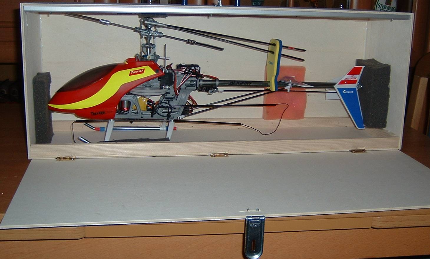

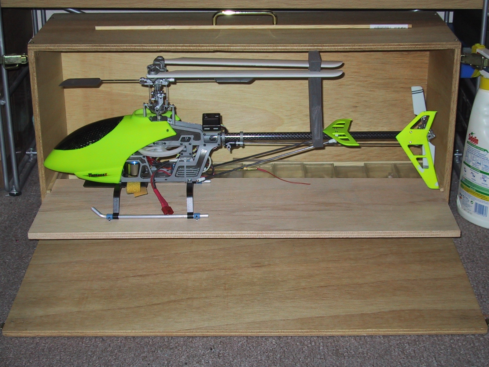

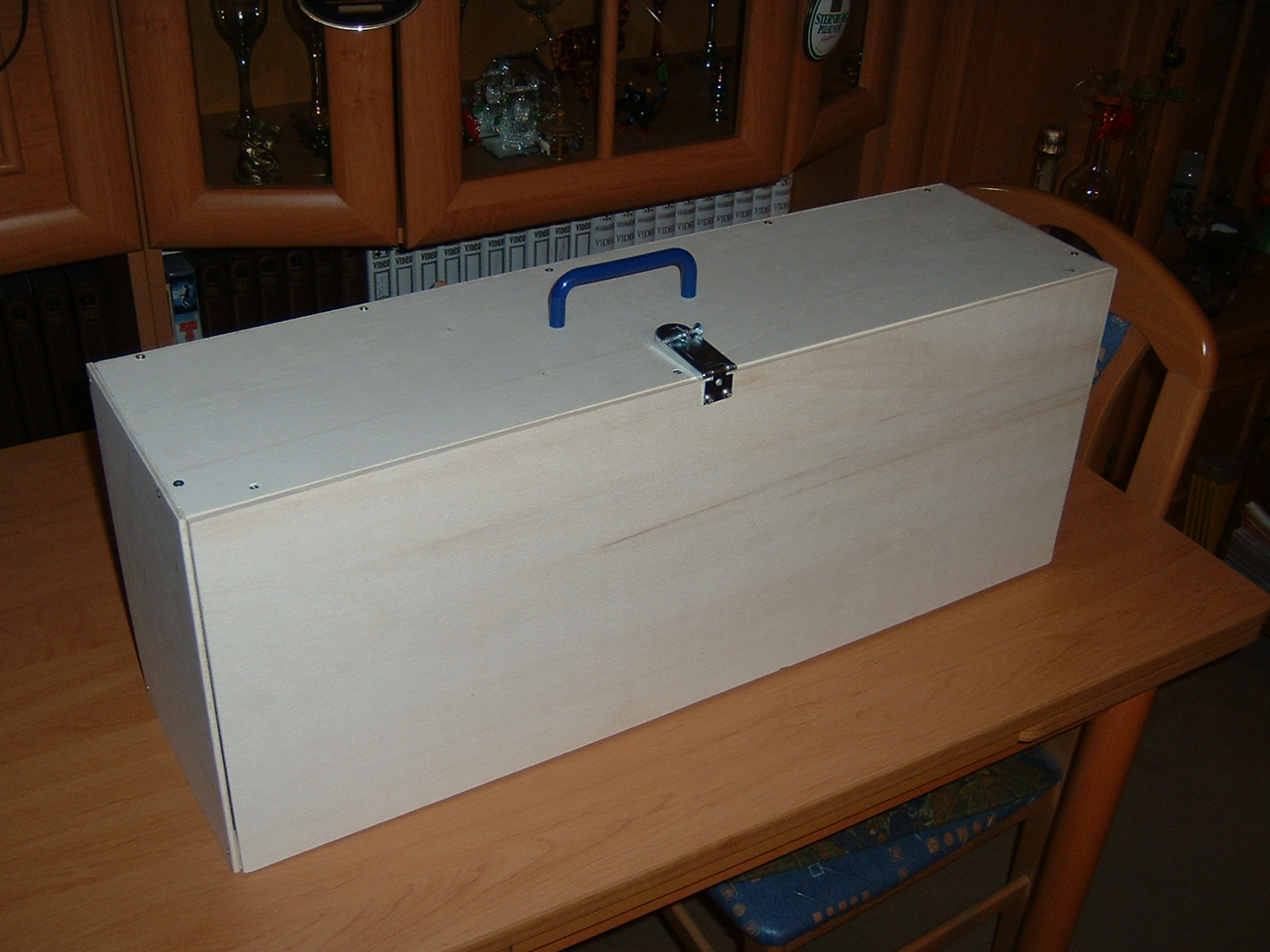

habe mir heute für meinen T-Rex eine Transportbox gebaut.
Habe mir auf dem Baumarkt die Sperrholzbretter zusägen lassen und hab nur noch zusammen geschraubt und geleimt.
Kosten c.a. 20.- Euro
was sagt Ihr dazu :wink:
Gruß Toni

jop gut gelungen , steht der Heli nur drinnen oder machst du unten bei den Kufen so Bügeln damit er nicht verrutschen kann oder am Kopf fallen ??..muss auch noch einiges für Warburg basteln :D ...auch eine Box..für meine Heli's...

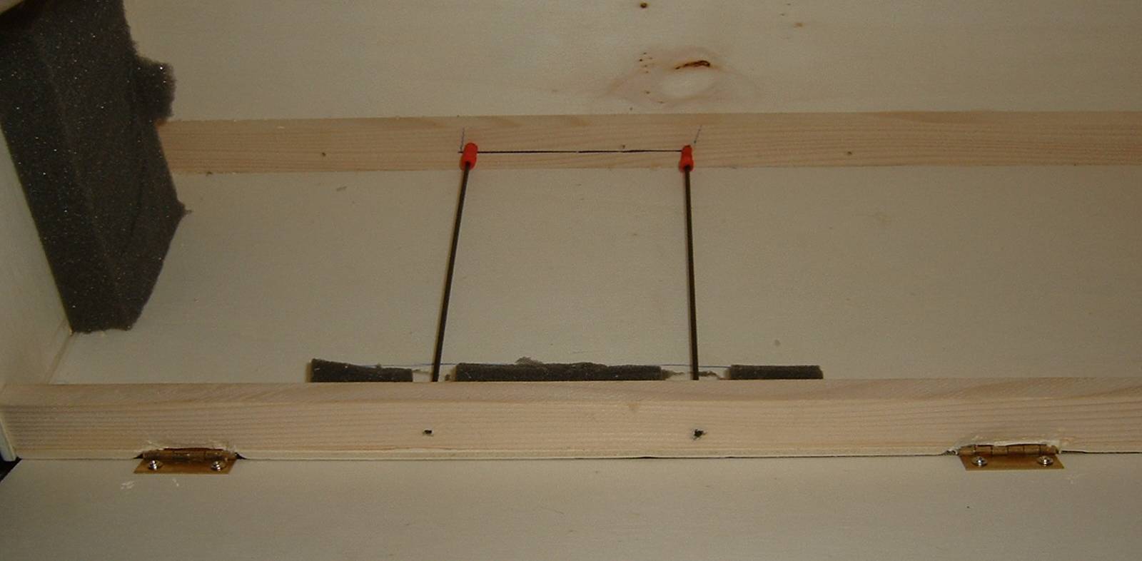

Hallo Richard,
habe löcher an der unteren Leiste gebohrt und 2 CFK Stäbe durchgesteckt
so ist der Heli gesichert.
Gruß Toni

Hi Helitoni,
sieht gut aus die Kiste hätte da aber zwei Fragen dazu.
-Wie schwer ist die leere Kiste ?
-Past da von der Länge auch die T-REX XL Version rein ?
Grüße,
Walter
Helitoni
Beiträge: 295
Registriert: 18.06.2005 20:24:32
Beitrag von Helitoni »
Hallo Walter,
die Kiste wiegt c.a. 1 Kg.
Wie lang ist der XL?
Innen ist die Kiste 65cm lang, wenn der XL nicht reinpasst machst Du die Kiste eben länger :-)
Höhe dürfte passen, breite auch.
Die Sperrholzplatten sind 4mm stark, das reicht aus.
Ausserdem braucht man noch Leisten 15x20mm stark.
Kleine Holzschrauben und Holzleim einen Griff und einen Verschluss
die Scharniere nicht vergessen.
Oben habe ich einen Aluwinkel eingebaut wegen der stabilität, es geht auch eine Holzleiste die darf aber nur 5mm stark sein sonst passt der Heli nicht durch.
Für nicht so geübte Bastler ein Tip.
Wenn die Kiste zusammengeschraubt wird muss unbedingt vorgebohrt werden sonst platzt die Leiste auseinander.
Gruß Toni

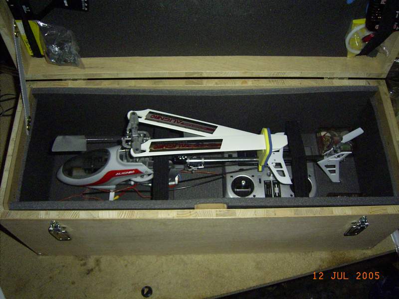

Sieht genau aus wie die Kiste die ich mir mal gebaut hatte!! Nur hatte ich das Brett auf dem der Rex steht zum herausnehmen gemacht und somit gleich eine Arbeitsfläche und darunter gleich die Ersatzteile und Werkzeug!!

Hi Axel,
Die Maße muß ich noch nachschauen!! Ich habe das einfachsete Sperrholz genommen das es gibt!! Den Heli habe ich mit Gummis am Boden gesichert und außerdem in eine Scheine gestellt die ich aus zwei 5x5mm Buchenleisten gemacht habe!! Das Holz ist 1cm stark von der Kiste!!
Das ist leider kein Sticker!! Ich habe das Teil mit Edding draufgemalt!!

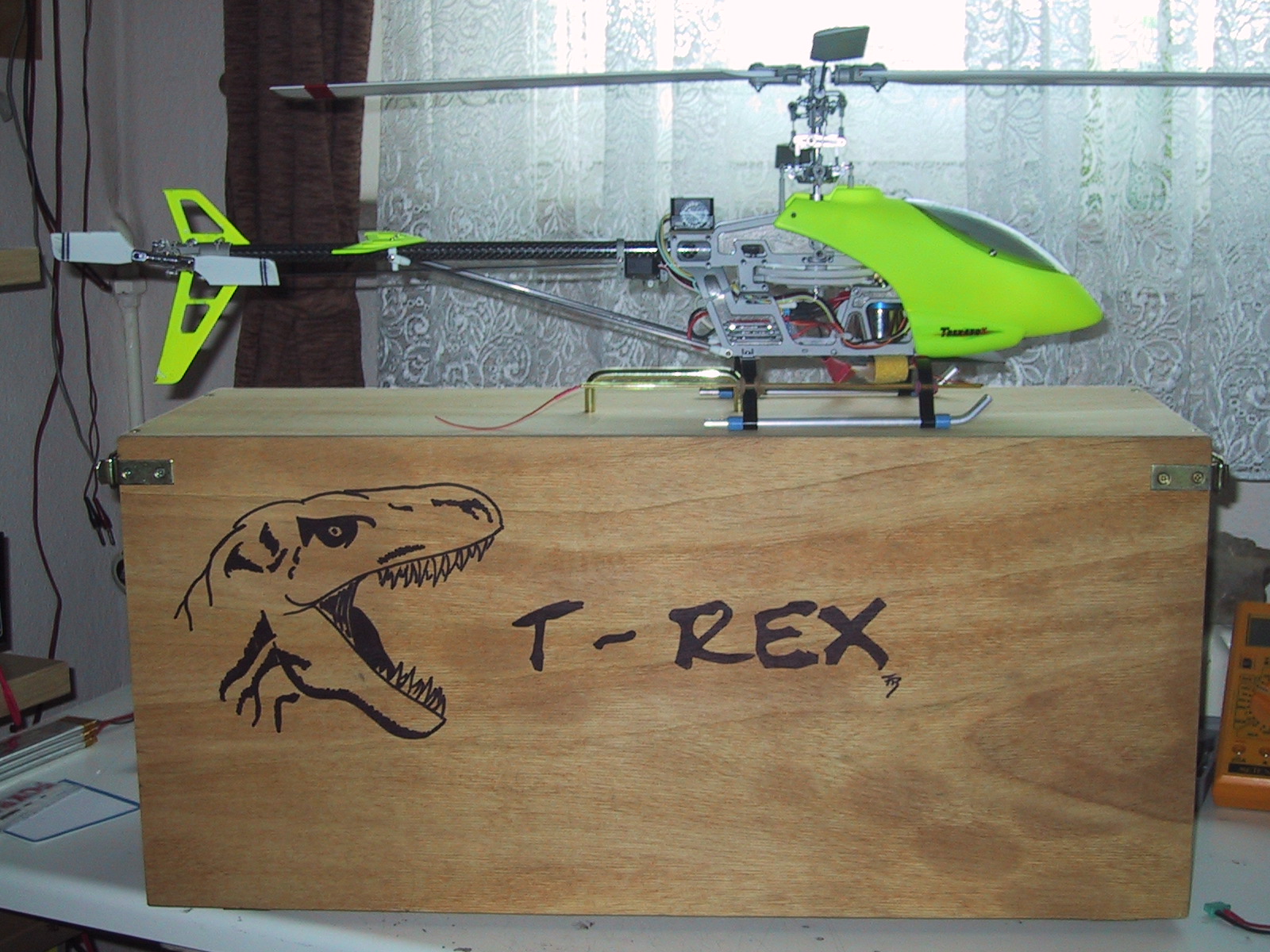

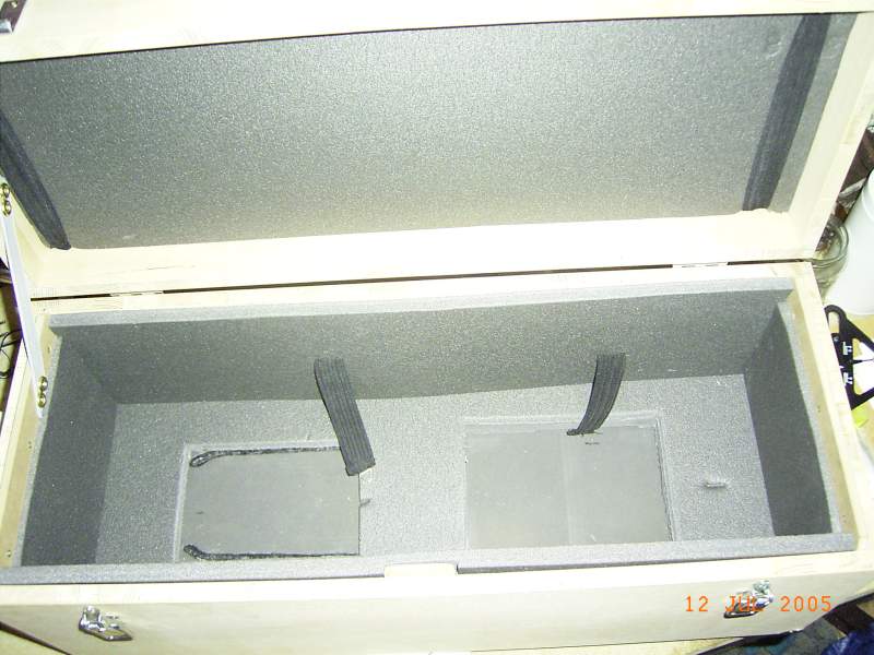

hier meine Transportbox kurz vor der Fertigstellung (es sind noch nicht alle Haltestrapse dran und die äussere Verschönerung fehlt noch), aber ich dachte, das passt jetzt hier in den Thread.
Ist vielleicht etwas schwer (Gewicht ist leer angezeigt), aber wenn man bedenkt, was ein Laptop heutzutage wiegt ... Außerdem wollte ich den Rex nicht auf endlose Spaziergänge mitnehmen.
