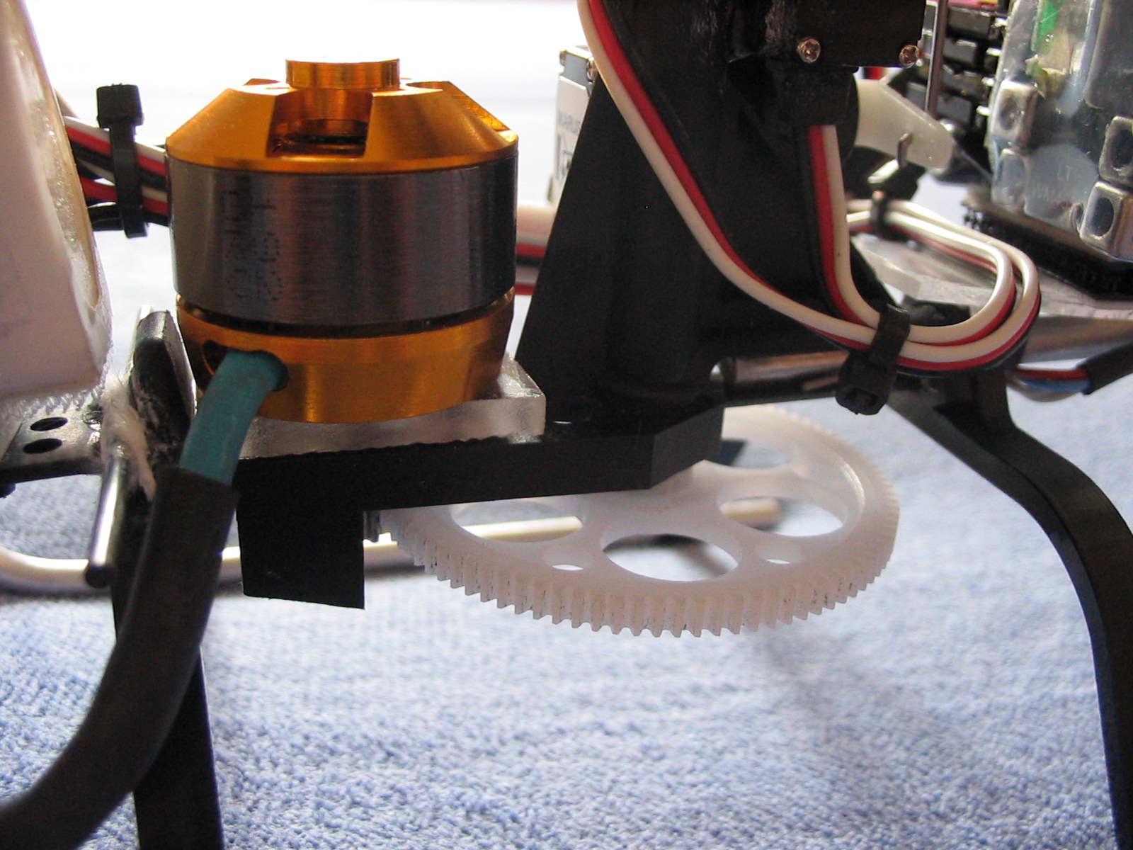

Hallo allerseits,
konnte gestern in FN den Hammerpreisen bei Ikarus nicht wiederstehen und habe mir den WL2 Brushlessmotor gekauft. Komischerweise konnte mir am Stand keiner sagen, welches Ritzel für den Pic V2 da drauf soll. Waren wohl keine "Experten" anwesend.....
Ich habe mir dann ein 12er Ritzel mitgenommen und mußte feststellen, daß damit der Motor nicht mehr montiert werden kann, da er an die Einbuchtung für das Landegestell stößt. Des weiteren sitzt der Motor saugend zwischen dieser Einbuchtung und der Hauptrotorwelle. Muß ich da noch etwas unterlegen oder wegfräsen ? Hat vielleicht jemand ein Bild wie der Ikarus W2 Motor im Piccolo montiert ist ?
Kann mir irgendwie nicht vorstellen, daß man da so murxen muß
Joachim
Joachim
#2 Re: Ikarus BL Motor Montage im Piccolo ?
Hi.
Ich hab den Motor selbst noch nicht in den Händen gehabt, aber soweit ich mich errinere wurde das Thema hier schon öfter angesprochen und es hieß immer:
Landegestellaufnahme vorne muss zum Teil weggeschliffen werden
Ikarus scheint da nicht grade auf Passung geachtet zu haben als sie den Motor ausgewählt haben.
Darf ich fragen was du bezahlt hast?

#4 Re: Ikarus BL Motor Montage im Piccolo ?
Krass! Ikarus kann ja auch andersJoachim08 hat geschrieben:Ich habe 14 Euro für den nackten Motor bezahlt
Super Preis!
#5 Re: Ikarus BL Motor Montage im Piccolo ?
Ja stimmt,
aber der Motor mit dem Zahnrad passt vorne und hinten nicht rein. Ich habe ein Landegestell aus Delrin, dort stößt dann das Zahnrad an.
Verschieben auf der Achse ist nicht, da die Klemmschraube mehr als einen mm rausschaut und eh an der Motorbefestigungsschraube anstößt-
Echt Murx... Nuß mir da vielleicht ein 12er Zahnrad zum aufpressen besorgen...
#6 Re: Ikarus BL Motor Montage im Piccolo ?
Oder ne kürzere Madenschraube verwendenJoachim08 hat geschrieben:da die Klemmschraube mehr als einen mm rausschaut und eh an der Motorbefestigungsschraube anstößt-

#7 Re: Ikarus BL Motor Montage im Piccolo ?
Hallo Joachim,
ich habe ebenfalls de BL-Motor von Ikarus eingebaut und hatte die selben Probleme. Den Motor habe ich ca. 4mm höher eingebaut (Plexiglas als Zwischenplatte). Zusätzlich habe ich von der Landegestell-Einbuchtung oben etwas abgeschliffen ( im gleichen Winkel wie die Schräge vom Motor verläuft). Die Aussparung im Chassis für das Ritzel habe ich dann noch etwas größer gefeilt. Nun passt alles wunderbar und der Piccolo schwebt prima
Ich hänge Dir noch ein Bild an, damit das ganze etwas verständlicher wird.
Gruß Jürgen
Gruß Jürgen

#8 Re: Ikarus BL Motor Montage im Piccolo ?
Hallo Jürgen,
super Lösung ! Ich suche auch gerade noch ein schönes Plätzchen für den BL Controller. ich möchte gerne eine Hughes 300 Haube drauf machen, da habe ich
nach vorne nicht allzuviel Platz.
Joachim
Joachim
