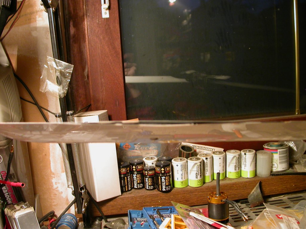

die Spuren deuten darauf hin, Blatt 1 mit den gebrochenen Blatthalter hat das Heckrohr getroffen, und ausgerissen, und dann is er umgeflogen und Blatt2 hat den Boden geküsst und sich geweitet...aber die Blätter sind relativ heil, ohne richtigen Pecker;

Einschlagsspuren an Blatt1

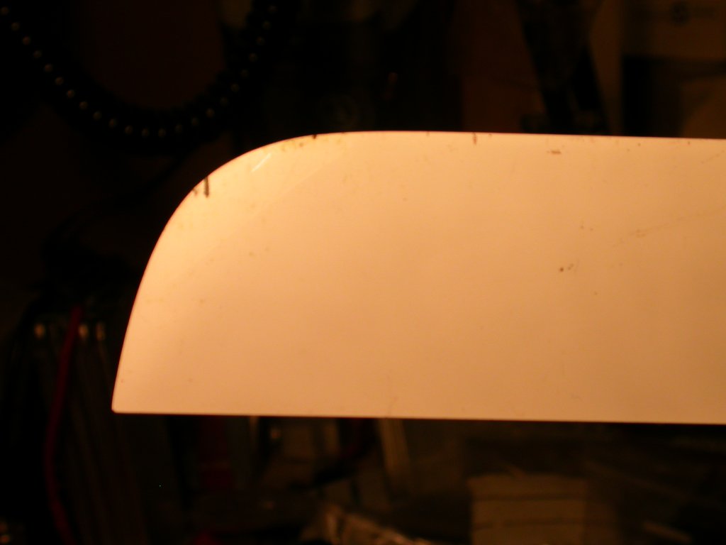

ein geweitetes Blatt2 (das Wuchtgewicht klebt übrigens noch an der Oberseite)

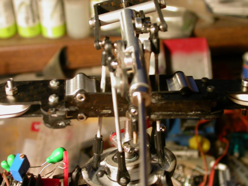

Die Schäden am Kopf (Blatthalter,Anlenkung, die Schärfeebene is a bissal schlecht)

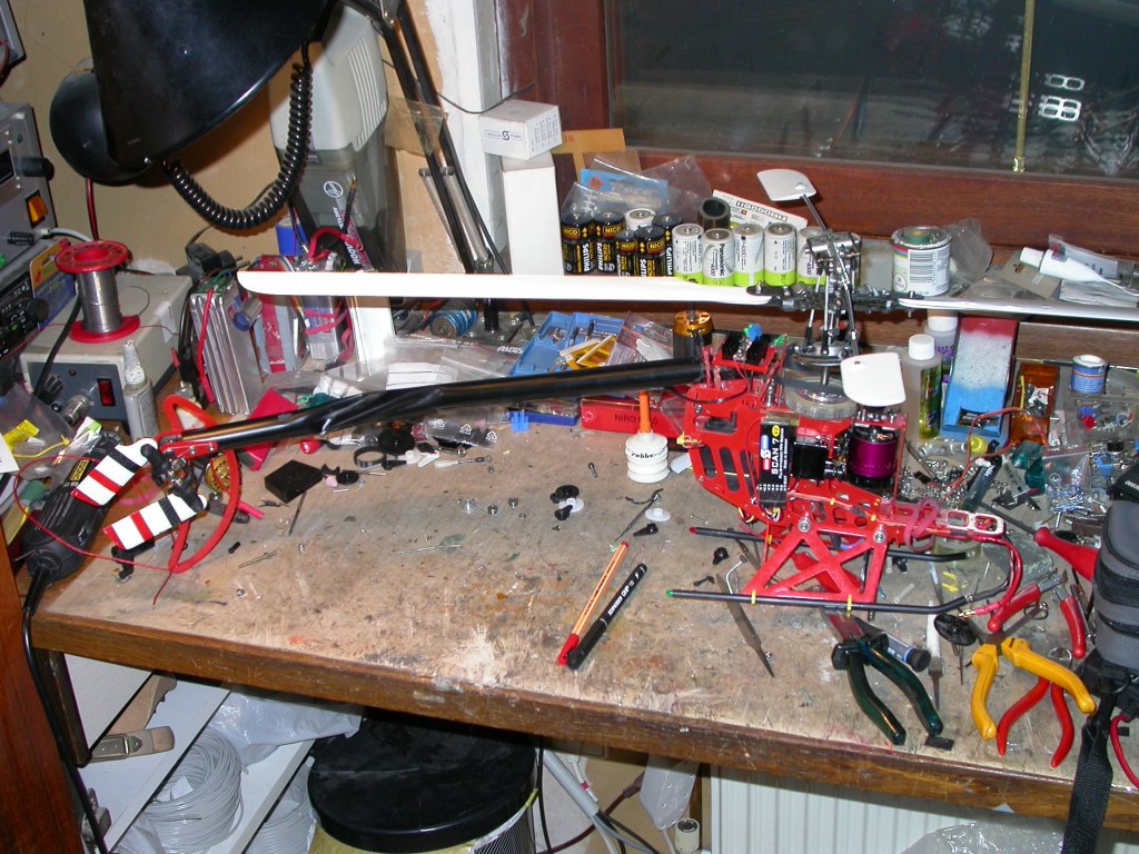

und das Gesamtkunstwerk

Scheint, als wäre der Fehler gefunden: eine der Schrauben zur Einstellung der Kopfdämpfung is verdächtig lose...!lk-axnvncxkb!
