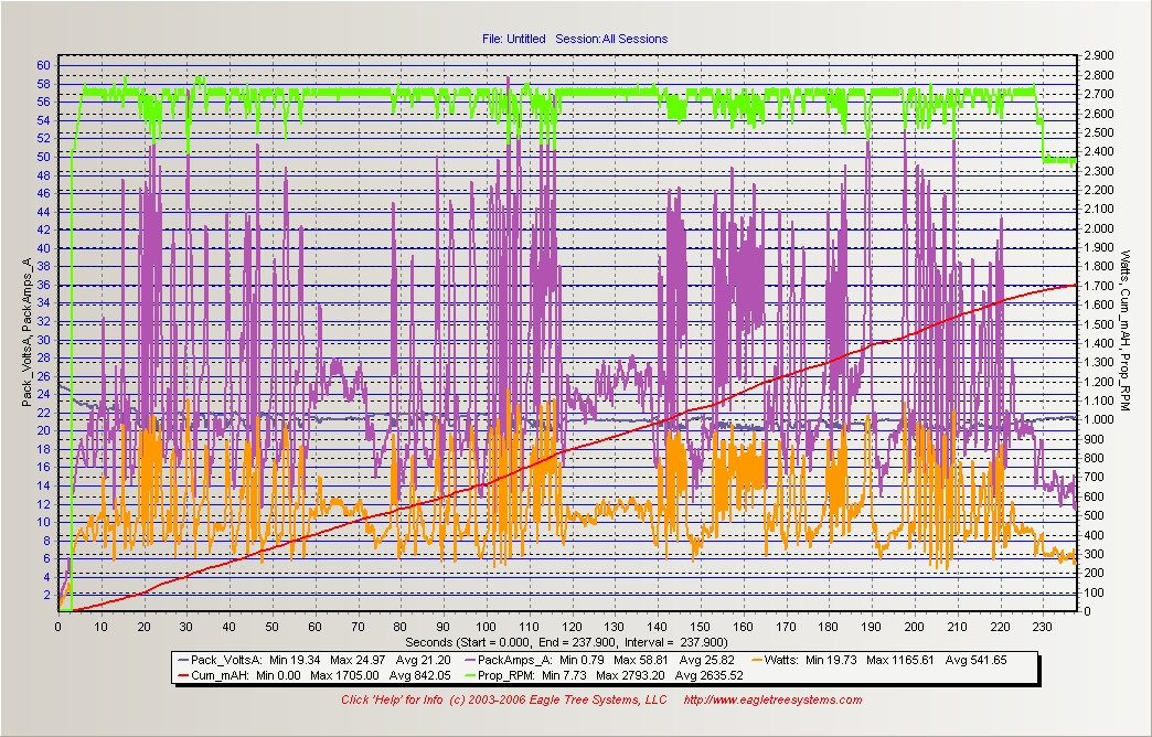

Hallo Leute,
heute konnte ich den Motor endlich mal loggen.
Flugstil 3D Flug
Pitchbereich -13 0 +13
Fazit:
Der Scorpion hält die Drehzahl besser als der MSH Lipotech. Heiss ist er nicht geworden, ist aber bei den Außentemperaturen klar. Hier 2 Logs, einmal Scorpion KV880 15t und einmal MSH KV800 15t.
Zu den KBDD Blättern kann ich noch nicht soviel sagen, momentan ist mein Heck noch nicht 100%ig optimal.
MSH KV800 15t
MSH KV800 15t
Protos 500 Stock JAZZ 70% 13 Pitch 2600RPM.jpg (456.37 KiB) 880 mal betrachtet
Scorpion KV880 15t
Scorpion KV880 15t
Protos 500 Scorpion KV880 JAZZ 67% 13 Pitch 2730RPM.jpg (752.56 KiB) 875 mal betrachtet
