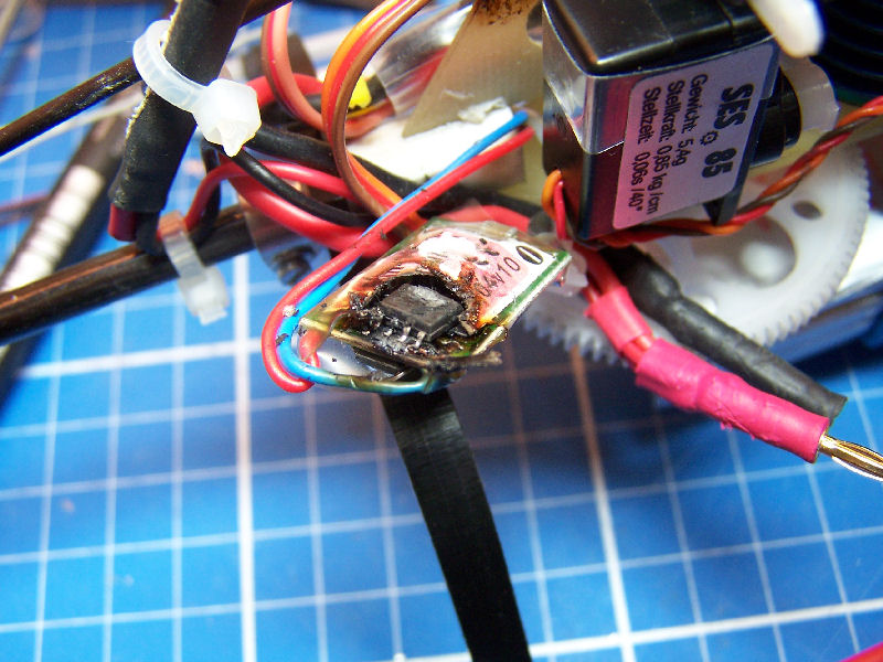

gestern hat mir ein sterbender Heckmotor meinen Heckstelle ( Schulze slim-105He) gegrillt. Den Brummkreisel (Ironet) konnte ich dann brennend aber ohne weitere Beschädigungen landen.
Die Platine schein soweit ok zu sein, vieleicht muß ich eine Durchkontaktierung überbrücken.
Leider ist der FET so stark abgebrannt, daß die Typenbezeichnung nicht mehr lesbar ist.
Hat von Euch jemand die Typenbezeichnung des FET parat?

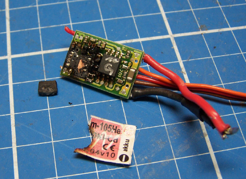

Hi Gerry,
nach der Reinigung sieht das ganze nicht mehr ganz so heftig aus. Die Bauteile, die ich in eingebautem Zustand überprüfen konnte, sind soweit ich es als unbedarfter ehemaliger Elektronikprofi beurteilen kann, noch ok.
Claus

Der FET hat sich ja selbst ausgelötet

Praktisch gell, spart schon ArbeitQuaxx hat geschrieben:Der FET hat sich ja selbst ausgelötet

...hab noch nen ungebrannten Slim herumliegen werde nachher gucken welches FET da drauf ist ...

Also mit meinen Alten Augen habe ich folgendes abgelesen:
4430
BAP kleines dreieck
T248
mehr kann ich nicht entziffern da mit so einem weisen stift draufgekrizelt wurde..
Vielleicht hat ja noch wer einen herumliegen und kann noch nachgucken...
Richard
4430
BAP kleines dreieck
T248
Richard

Danke Richard,
morgen werde ich mal meine Lieferanten abklappern ob die mit der Bezeichnungen was anfangen können.
Claus

Hallo Stefan,
vielen Danke für den Hinweis, ich werde ihn wohl auch bei Nessel bestellen, da die "üblichen Verdächtigen" nicht damit aufwarten können.
Claus
