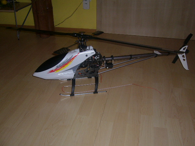

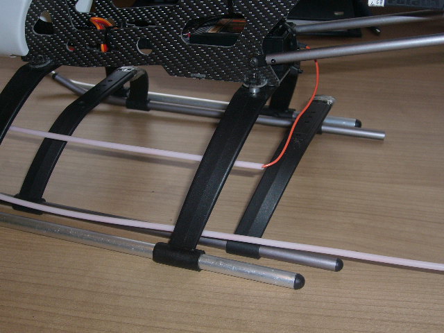

Hab jetzt das neue Landegestell bekommen. Hab mir das vom Logo 10 bestellt.
Sieht anders als die anderen Logo-Gestelle, die hier im Forum schon verwendet wird. Sieht haargenau wie das Original-Hurri-Gestell aus, nur breiter und deutlich höher.
Hier mal 2 Fotos. Beim 1. Foto habe ich das originale Gestell mit drunter gestellt, um den Unterschied zu zeigen.

Hab auch das Logo 10 Landegestell angebaut. Ging einwandfrei, musste nur minimal die Bohrungen nach innen vergrößern. Das LG ist wesentlich höher und mein Hurri sieht dann mit der 600´er Haube nicht mehr wie so wie ein Dackel aus.
