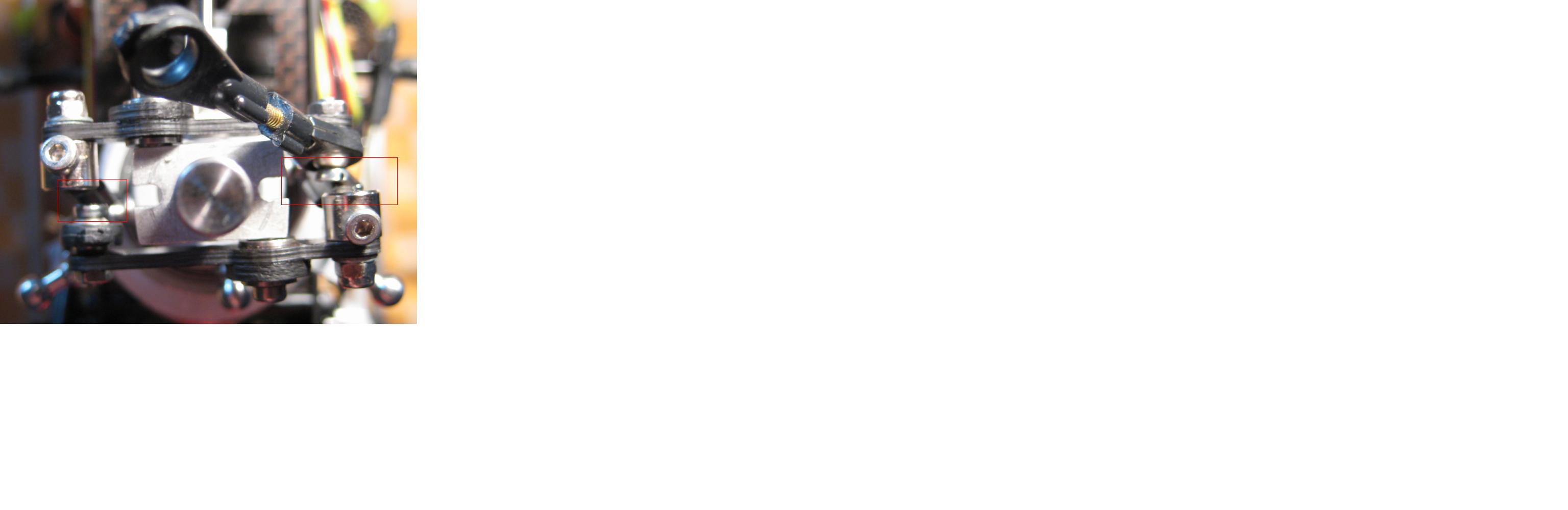

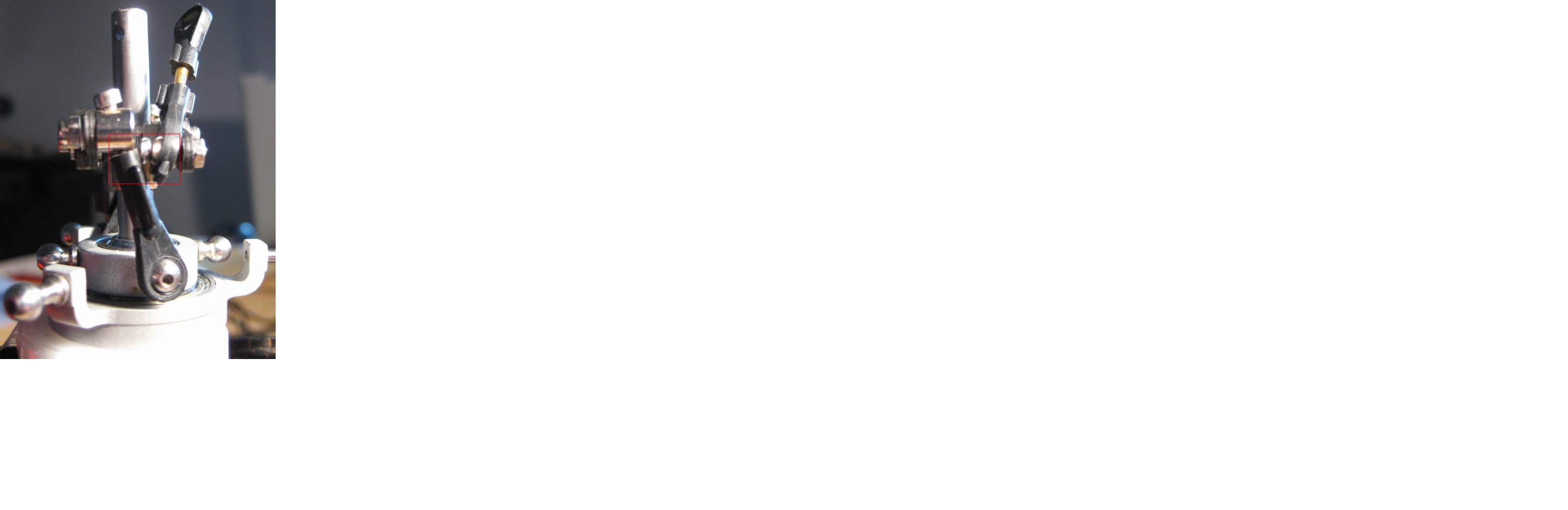

Ein Msysterium bleibt aber noch und das ist die Konstruktion des Pitchkompensators. Wenn die Gestänge so einstelle, dass bei 0 Grad Pitch die Arme des Pitchkompensators zueinander waagrecht stehen, so stopen bei zyklischen und kollektiven Steuereingaben die Gestänge vom PK zur Paddelstange und vom PK zur TS-Innenring aneinander (rotes Rechteck auf den Bildern).
Wie habt Ihr das gelöst?
Einfach die Gestänge der Servos zur TS verkürzen und die anderen Gestänge entsprechend verlängern bzw. anpassen. In der Bauanleitung findet man diesbzgl. keine Informationen.
Pitchkompensator RoXXter 11 - Seitenansicht
Pitchkompensator RoXXter 11 - Draufsicht
Gruß Jan

2 Lösungsansätze:
bei Mikado gibts diese Kugeln mit einer senkung (und der passenden senkkopf-schraube dazu) - da steht nix mehr über.
Variante zwei.
Anleitung Seite 23 - hast Du die Passcheibe 3051 zwischen Lager und PK-hebel eingebaut? wenn ja, mach mal noch eine rein. der fehlende 1/10mm wars bei meinem auch.
Variante drei: die schraube, mit der die Kugel am Scherarm festgeschraubt ist, kopf abschleifen (aber dann bekommst sie halt nur schlecht wieder runter.
Variante vier: reklamieren/zurückschicken/telefonieren. wenn das 9 von 10 Leute machen, sind die gesenkten Kugeln ja dann vielleicht ab werk dabei. (gibts ja nur im 10er-pack für 6€ :( )
grüsse Wolfgang (bei dem Ölbad der Ts nicht geholfen - das lief so streng, da hat kein Öl dazwischengepasst. Presspassung in wurfpassung ausschleifen wars dann - neigelager dann natürlich ein-loctiten)

So nochmals geschaut,
3066 Pitchkompensator-Gelenk sieht auf dem Bild von Jan irgendwie verkehrt aus!
Ich habe da locker einen mm mehr zu 3035 dem Kugelkopf. :roll:
Schau mal wo meine Schraube in der Bohrung sitzt und wo Deine ist Jan, meine aussen zum Kugelkopf und Deine innen.
muss nochmal genau gegenueberstellen die 2 Bilder.... :idea:
Gebe spaeter Bescheid habe gleich ein Essen, Michael
#12 Re: RoXXter 11 - Frage zu TS und TS-Servos.
Verfasst: 07.12.2008 22:52:53
von jsifly
Hallo Michael und Wolfgang,
die Paßscheibe 3051 ist bei mir drin.
Wenn ich Michaels Bild anschaue, gehen mir einige Kronleuchter auf :shock:, die Verbindung zur TS geht bei Dir ja (fast) senkrecht nach unten.
Durch die schiefe Bohrung im 3066 stößt bei mir die Schraube des Kugelkopfes an die Kugelpfanne 3035.
Bei Michael ist die Bohrung relativ gerade, sehe ich da zusätzliche Löcher im 3066 :oops:
Werde dann wohl mal ein bisschen Bohren.
Was habt Ihr eigentlich für eine lichte Höhe zwischen Domplatte und TS bei 0 Grad Pitch?
Gruß Jan
