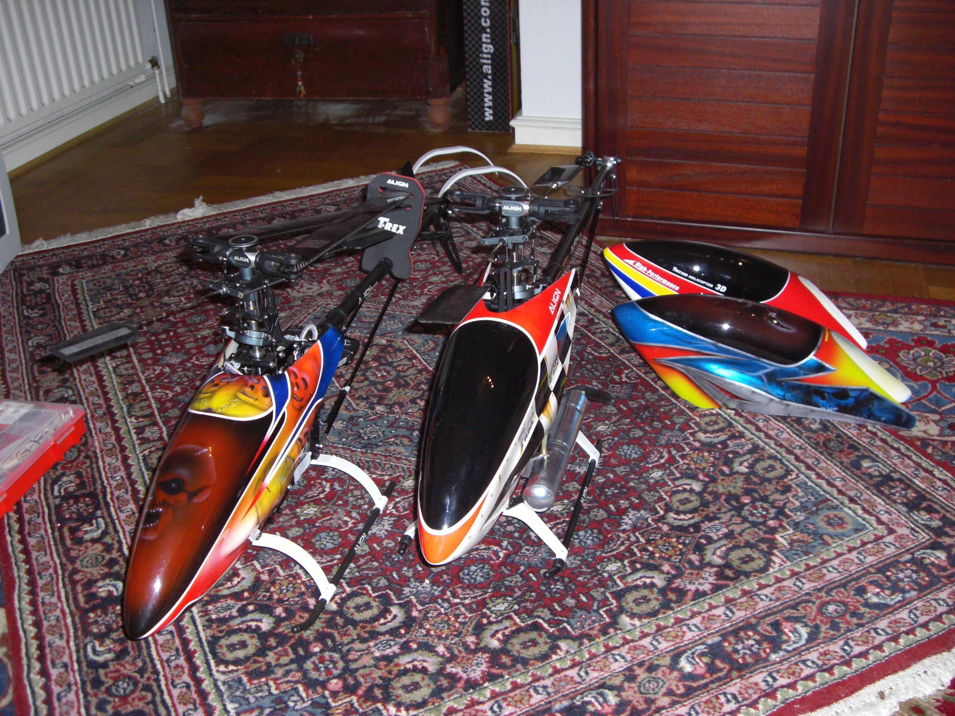

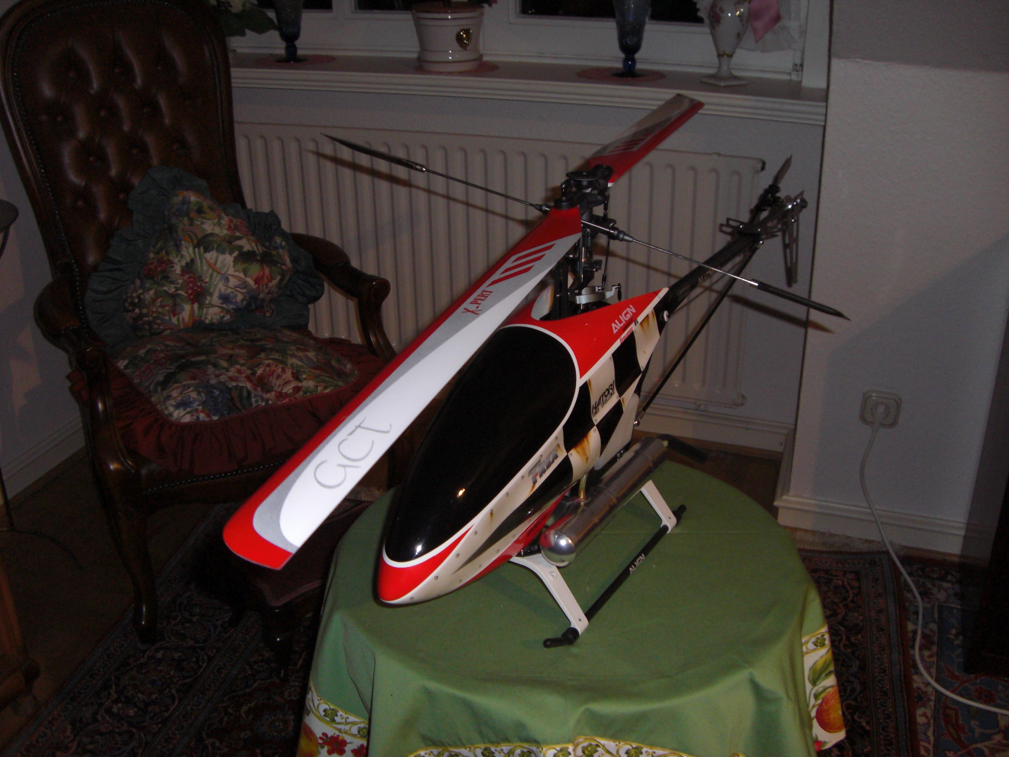

Ich habe auch den Trex600 nitro Pro îst ein super Heli und du wirst dein Spaß haben.
So wie ich dich verstanden habe willst du ja auch mal richtig 3D fliegen ?
Deine austattung ist nicht schlecht.aber wenn du Später mal richtig 3D mit schnellen Rückwärtsflug und alle schikannen machen willst
würde ich einen Spartan ds760 oder gy611 oder änliches nehmen dann hast du ein richtig gutes heck wie angenagelt.Der 401 stöst im schnellen rückwärtsflug
schnell an seine granzen und dreht raus.Und für die TS.kann ich dir sonst noch die BLS451 empfelen schnell und stark.
Natürlich geht es so wie du es hast auch super.
meine ist :
OS 50 Hayper - Hatori 522
4-BLS 451auf TS.und Gas
GY611- 9256
R6014 Fasst
ATG Drezahlregler
Blätter NHP 600,Blatschmied X-Pert GCT 600
Col Power 30% Nitro

Gruß JOSCHI
