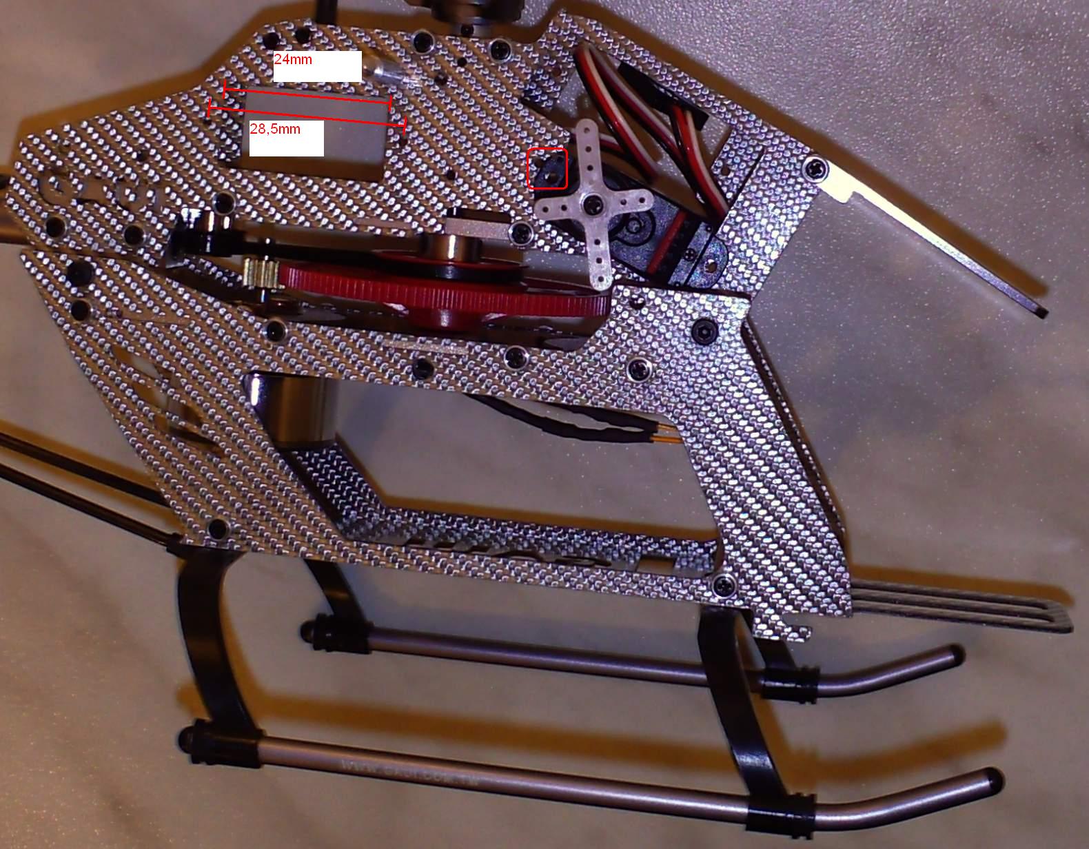

so, nachdem ich grad noch mal 5min zeit fuer das helichen hatte, erstes problemchen gefunden..
auf dem bild von gaui http://www.gaui.com.tw/images/ep200/200V2FES/7.jpg
sind futaba S3154 verbaut (war wohl nen vorserien modell)
die haben noch mal die servohalterung vergroesert :evil: , nun sind die S3154 ca 2mm zu klein, der S3156 denn ich noch hier hab wuerde grade so eben reinpassen wenn man die schraube leicht schraeg mit gewalt reindrehen wuerde
abstand von lochmitte zu lochmitte fuer die TS servos ist nun: 28,5mm
S3154: 25,5mm
S3156: 27,5mm
am WE bekomm ich ne digicam dann mach ich bilder von der neuen CFK platte...
hm... entweder ich hab nun 3 falsche TS servos oder ich bastel die S3154er irgendwie zurecht :bounce:

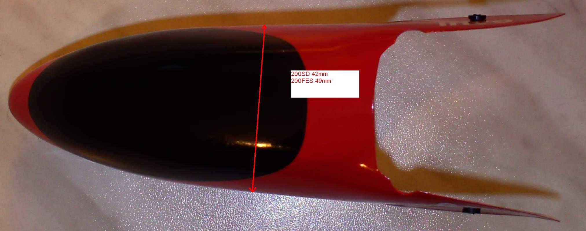

so die 200FES haube ist etwas breiter als die alte:
Haube breiter geworden

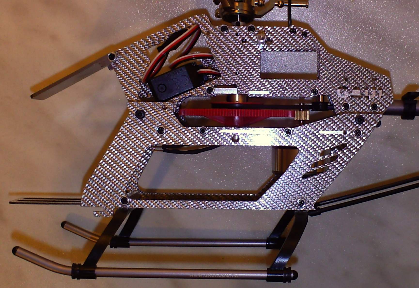

neue cfk blatte von links
mechanik links.JPG (226.05 KiB) 2157 mal betrachtet
und hier noch mal die leicht veraenderte cfk blatte gegen ueber der auf der gaui seite
vorne nen futaba S3154 der mit der veraenderten cfk blatte nicht mehr passt...
neue cfk blatte von rechts
#5 Re: (kleiner)baubericht 200v2FES + GU365
Verfasst: 28.11.2008 18:07:40
von Fred-von-Jupiter
Naja , auf dem Foto von der GAUI HP, passte es aber auch nicht sooo richtig, oder sehe ich das falsch, ich woltle auch diese Servos einbauen. Da muss ich mir was anderes überlegen.
bin schon gespannt auf das Video vom Erstflug,
#6 Re: (kleiner)baubericht 200v2FES + GU365
Verfasst: 28.11.2008 18:09:50
von ALFi
die savoex SH-0254 koennten recht gut passen
loch zu loch 28,4mm
und 22,8mm breit
sonnst noch jemand ne idee welcher server da gut passen wuerde?
lochabstand 28,5mm
breit max 24mm und max 12mm tief
darf auch mit metallgetriebe und digital sein =)

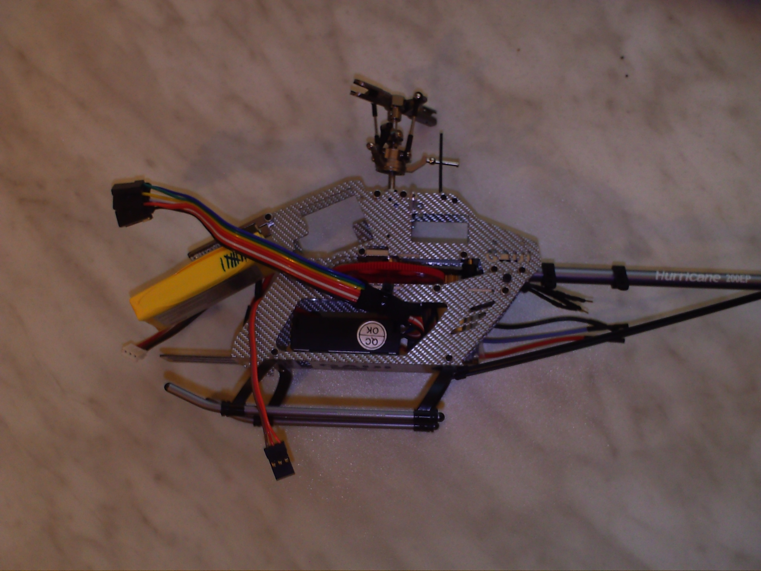

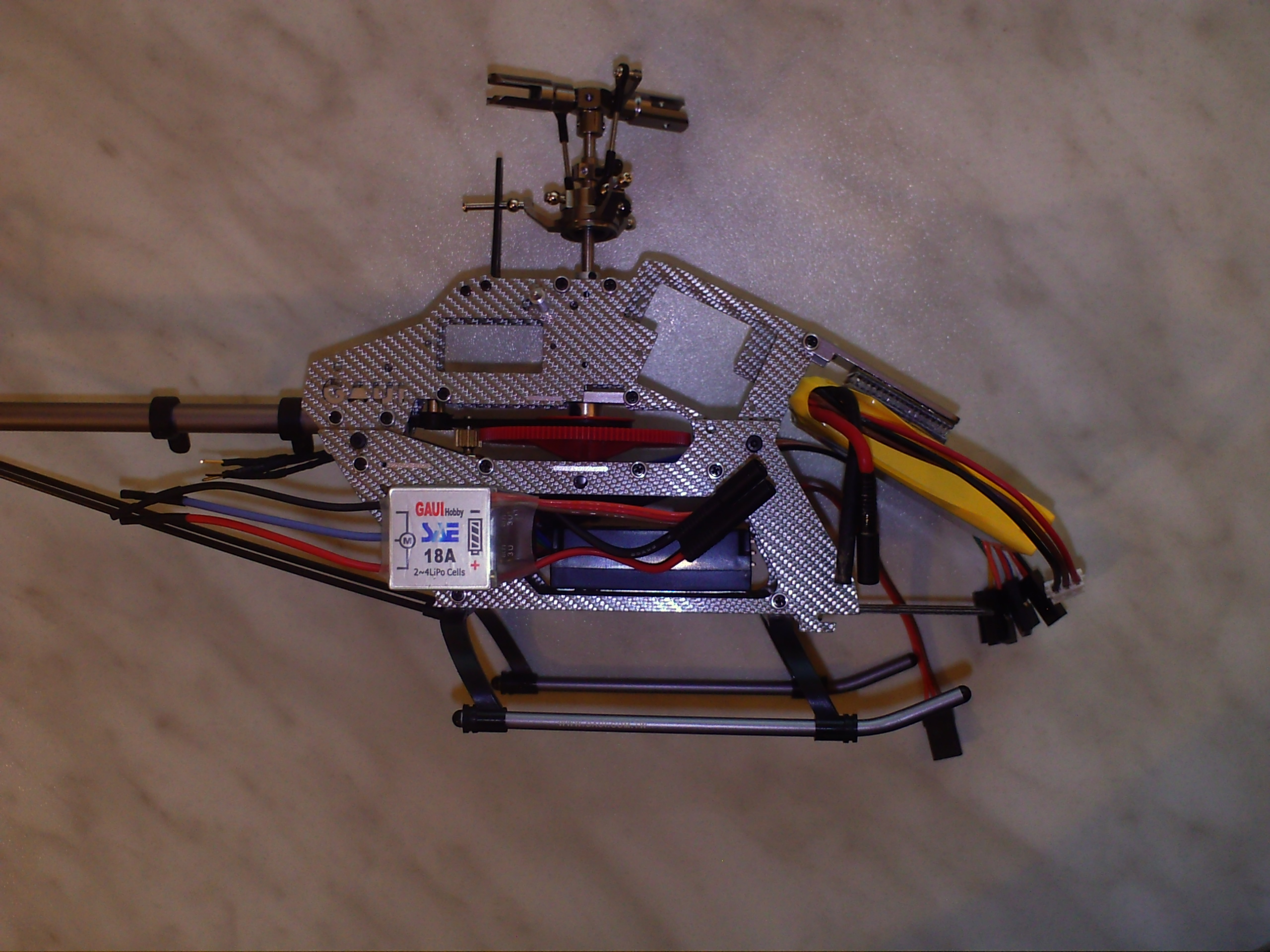

so gerade eben mal nen bisschen zum bauen gekommen:
1. alle schrauben geprueft und einige mit sicherungslack wieder eingesetzt
2. leider sind fast alle schrauben am chassis kreuzschlitz.. beim SD ist der grosteil inbuss (also eher nen rueckschrit beim FES)
3. die huelse auf der heckwelle sitzt deutlich besser als beim SD, fast ein bisschen zu fest, tropfen teflon oder oel sollte das loesen (mal sehen obs beim FES auch 3 oder mehr versionen der heckwelle geben wird)
4. den 18a regler programiert.. geht genauso wie beim 12er vom SD
5. den regler festgeklebt
6. den GU festgeklebt
7. nen akku vom SD mit klett versehen und an die neue akkuplatte geklettet...
8. den motor 180° gedreht damit die kabel hinten rauskommen
9. bis jetzt stimmt der schwerpunkt 100% mal sehen wie sich das veraendert wenn servos und empfaenger drauf sind
ansonsten hier noch 2 bilderchen...
