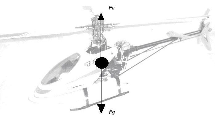

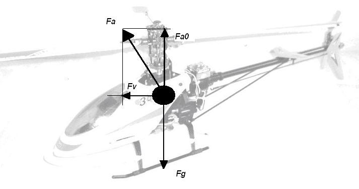

#7 Re: Zyklischer Pitch verdreht?
der Heli wird ja durch das Neigen der Rotorebene gesteuert. Steht die Ebene parallel zur Erdoberfläche (also senkrecht zur Gewichtskraft des Helis, siehe Bild 1 unten - der dicke Punkt ist der Schwerpunkt wo die Kräfte angreifen), ist der Heli in Ruhe, die Kräfte gleichen sich aus. Gibt man Nick nach vorne, neigt sich die Rotorebene nach vorne. Die Auftriebskraft Fa des Rotors wirkt nun schräg nach vorne, zerlegt man die Kraft nun in die Kraft welche die Gewichtskraft des Helis ausgleicht (Fa0 = -Fg, siehe Bild 2) und eine "Vorwärskraft" bewegt sich der Heli in die Richtung von Fv. Fa im Zustand des Vorwärtsfluges muss zwingenderweise etwas größer sein als Fa im Schwebezustand, deshalb muss man beim "nach vorne losfliegen" etwas mehr Pitch geben. Ist der Heli mal in Bewegung, wird das Blatt durch den "Fahrtwind" stärker angeströmt, wodurch es einen größeren Auftrieb erzeugt weshalb man nun Pitch zurücknehmen muss.
Die Bewegung der Rotorblätter muss man sich wie ein Tragflügel vorstellen. Stellt man den Tragflügel an, erzeugt er eine Auftriebskraft, somit wird er sich nach oben bewegen. Steuert man den Flügel wieder zurück in seine Neutralstellung, erzeugt er keine Kraft mehr nach oben und bleibt er in seiner soeben erreichten Höhe. Stellt man ihn negativ an, geht es wieder abwärts.
Spielen wir mal eine Rotorumdrehung bei Nick durch. Wir sitzen auf dem Rotorblatt und fangen in der Position an, wo der Rotor in Richtung Heck zeigt, das Blatt ist dabei in Neutralstellung. Der Rotor dreht sich nach vorne, wobei er sich langsam in Richtung negativ Pitch verstellt. Wie der Tragflügel eines Flugzeugs wird eine Kraft nach unten erzeugt, das Blatt geht nach unten. 90° später hat das Blatt seinen maximalen Anstellwinkel erreicht, hier geht es nun mit der größten Kraft und der größten Geschwindigkeit nach unten. Der Rotor dreht sich weiter, das Blatt wird wieder in Richtung Neutralstellung zurück ausgelenkt, die Abwärtsbewegung wird langsamer. Wir erreichen einen Winkel von 180°, das Blatt schaut nun nach vorne, der Anstellwinkel beträgt 0°, das Blatt geht nun weder hoch noch runter, es bleibt in seiner Neutrallage. Dreht sich der Rotor nun weiter, stellt sich das Blatt positiv an, es wird Auftrieb erzeugt, das Blatt geht nach oben um ganz hinten an dem Punkt, wo wir gestartet sind, wieder in Neutralstellung zu stehen wo kein Auftrieb mehr erzeugt wird. Durch diese Bewegungen wird sich die Rotorebene nach vorne neigen, der Korpus wird dieser Bewegung folgen und der Heli wird Fahrt aufnehmen.
Ich hoffe, man versteht was ich da geschrieben habe...
Gruß, Alex

#9 Re: Zyklischer Pitch verdreht?
Im ersten Moment neigt sich die Rotorebene, der Körper des Helis verharrt aufgrund seiner Massenträgheit in seiner Position. Je nachdem wie hart die Kopfdämpfung ist neigt die Rotorebene den Körper schneller oder langsamer, bis die Rotorebene wieder senkrecht zur Rotorachse steht.
Bei der Neigung der Ebene spielen mit Sicherheit beide Kräfte eine Rolle, sowohl die Aerodynamischen Kräfte der Rotorebene als auch die Kreiselpräzessionskraft. Es wirken jedoch beide Kräfte in die gewünschte Richtung, sodass sich z.B. bei Nick der Heli nach vorne neigt.
Gruß, Alex
Gruß, Alex
