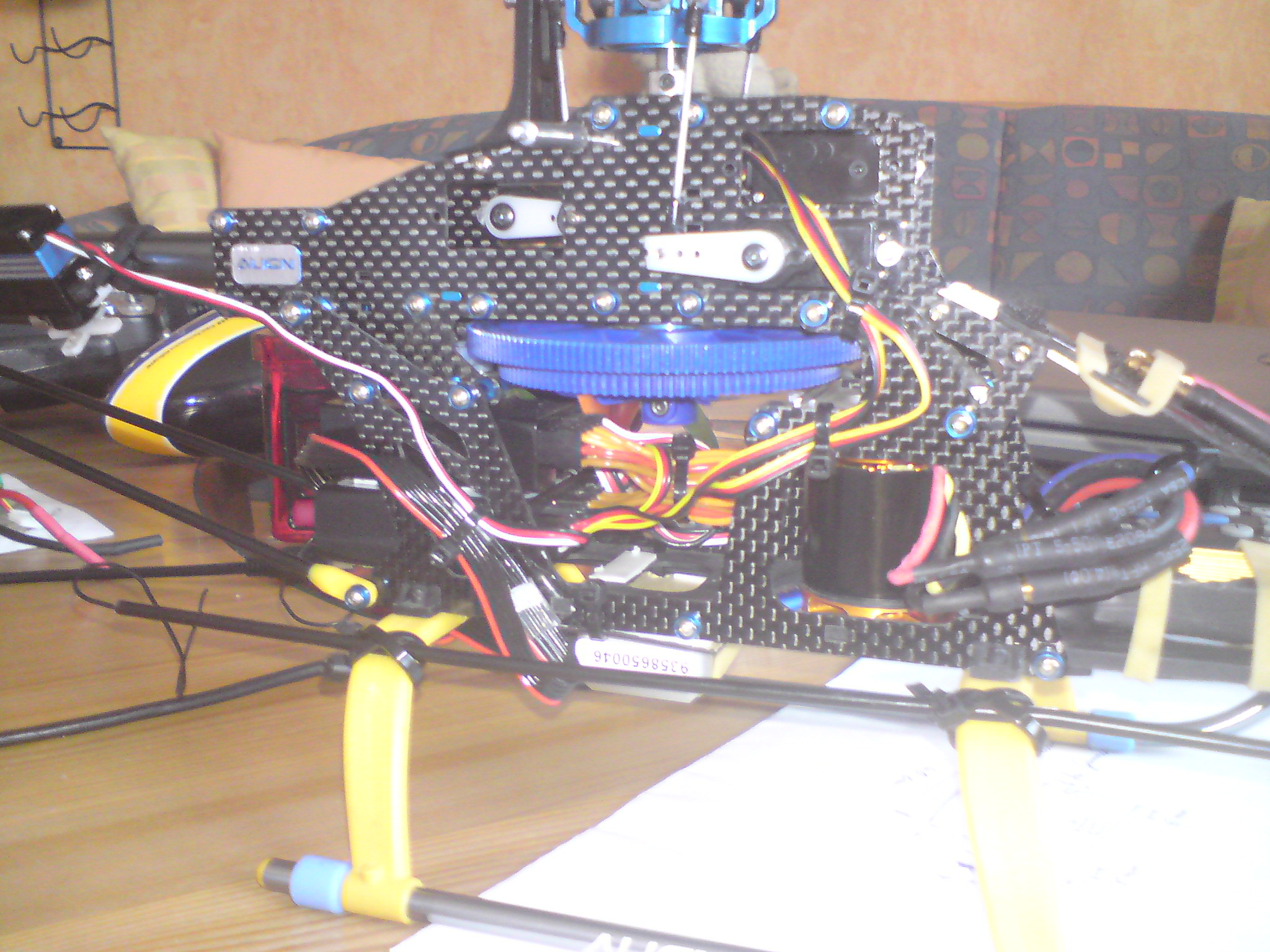

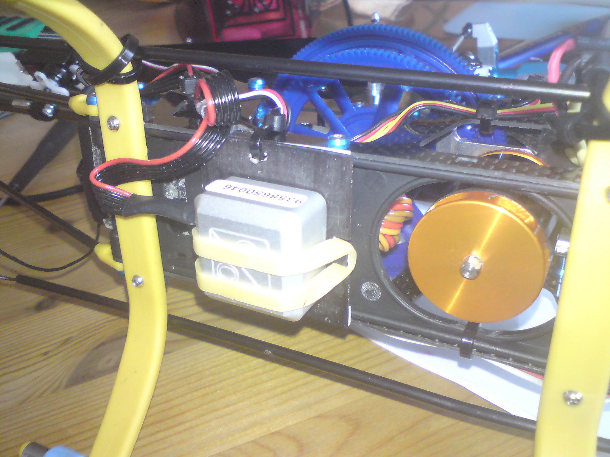

Hey Heli-Flieger,
da die V-Stabi Einheit anscheinden auf meinem T-Rex450 Heck zu stark vibriert, habe ich sie mit hilfe einer kleinen Holzplatte auf die Unterseite des Chassis montiert. :idea: Glaubt ihr dies ist sinnvoll? In Hinsicht auf die Vibration und Empfindlichkeit??? Ausserdem ist der Gyro so weiter vom Drehpunkt entfernt, macht dies etwas?
Habe leider noch immer das Problem, dass der Heli sich beim Ultra Mode aufschauckelt! :?
Danke für eure hilfe! Habe mal noch zwei Bilder vom einbau angehangen.

sungamer hat geschrieben:Habe leider noch immer das Problem, dass der Heli sich beim Ultra Mode aufschauckelt! :?
welche Servos hast Du drin?
Unterm Chassis würde ich den Sensor auf keinen Fall montieren, bei nem harten Aufsetzer oder Crash zerdengelt es Dir dann das teuerste Teil am ganzen Heli

Servos habe ich die 65HB. Glaubst du wirklich, dass das massive Gehäuse kaputt geht beim Crash? Welche Stelle ist den dann sinnvoll???

Den Sensor dort unten montiert finde ich Absturz-technisch nicht sonderlich optimal. Für den Sensor selbst ist das schon okay solange die Achs-Ausrichtungen passen. Bei deinem Foto sehen die Gestänge auch arg schief aus. Bist du dir sicher das du die soweit außen einhängen musst?
-klaus
Team heligarage.at
PICC-SEL
Beiträge: 3988
#10 Re: Ist diese V-Stabi Einbauposition sinnvoll???
Beitrag von PICC-SEL »
Die länge kommt hin, denn wenn man die Blatthalteranlenkungen so verlängert hat, dass bei fast vollem Ausschlag ca. 10-11° cycl zustande kommen, hat man sonst einen zu hohen PG Wert, und dadurch Interferenzen und zu wenig cycl. Ausschläge bei voll negativ und positiv Pitch. Ein Loch weiter innen kann man probieren, dann läuft alles gerade, kommt halt darauf an wie er sich dann verhält....

derSensor muss sich frei bewegen können. Das geht mit dem umspannten Gummi nicht. Ich habe 4 Lagen Flabeg-Spiegeltape unterm Sensor, do dass der sich schön frei bewegen kann
Die Bodenplatte erzeugt viel zu viele Schwingungen. Also, ab nach oben zu einem schwingungsfreien Untergrund.
Ich habe schon ziemlich schlechte Erfahrungen mit Heckdrifts am Anfang gemacht. Und ich kenne noch einige Andere, die mit den Problemen gekämpft haben.

worldofmaya hat geschrieben:Bei deinem Foto sehen die Gestänge auch arg schief aus.
Ist normal wenn man die Gestänge im dritten Loch einhängt!

sungamer hat geschrieben:Also, ab nach oben zu einem schwingungsfreien Untergrund.
Wohin den? Auf dem Heckrohr sollen auch viele Schwingungen sein... Das Gummi ist nur zur sicherung!

Hallo Patrick,
da wo die VStabi-Zentraleinheit steht, ist das nicht direkt und schwingungsarm mit dem Chassis verbunden ? Oder an der Empfängerposition ? Heckrohr ist auch nicht gut. Da hast Du Recht.
Ich habe meine VStabi-Unit auch einfach an die Chassisseitenwand gepappt. Könnte man mit dem Empfänger ja auch machen.
Der Gummi sichert zwar vielleicht den Sensor gegenüber Runterfallen, überträgt aber leider auch wunderbar Schwingungen.
Wieviel Grad kollektiv bzw. zyklisch erreichst du mit den Hebeln ?
Das Einkippen in Kurven hat auch mit Bell+ALS auf der Rollseite zu tun. Ich habe bei mir Bell von 90 auf 60 reduziert und ALS auf die Hälfte von Bell.
Dann wird es viel ruhiger.
Gruß Thomas

Den Sensor unter den Heli zu setzen halt ich mal für überhaut nicht richtig .
Ein harter aufsetzer und das Teüre Teil ist hin.Das riesiko würde ich nie eingehen.
