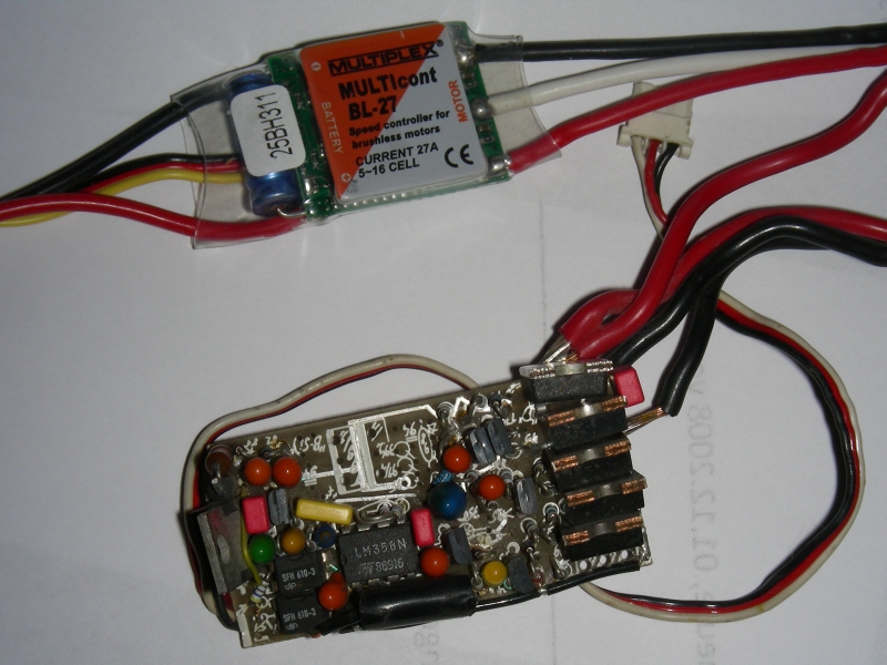

Regler (tschuldigung: Steller :D ) ist auf den Fotos ein Rondo400, den hab ich in der Zwischenzeit leider gegrillt. Er war eh zu ungenau in der Stellkurve.
Zum Geburtstag gabs von einem Kollegen einen Kontronik Easy3000. Der macht seinen Job wunderbar (kann man da die Bremse ausschalten? Wenn ja: wie? Find ekeine Unterlagen dazu)

Die Umstellung vom Rondo auf den Easy brachte schon mal mit sich, dass der Motor (dank verringerten Innenwiderstandes, nehme ich mal an) sehr viel höher drehen mag, mehr Drehmoment entwickelt, und ich dadurch den Pitch von 14° auf 8° reduzieren konnte.
Was die Stromaufnahme gewaltig absenkt, und den armen 280er schont.
Für ein BL-System ist darin wahrscheinlich kein Platz, das vordere Servo findet sonst keinen Platz mehr.

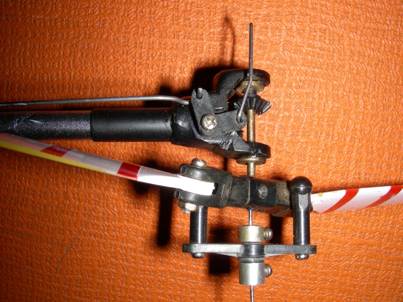

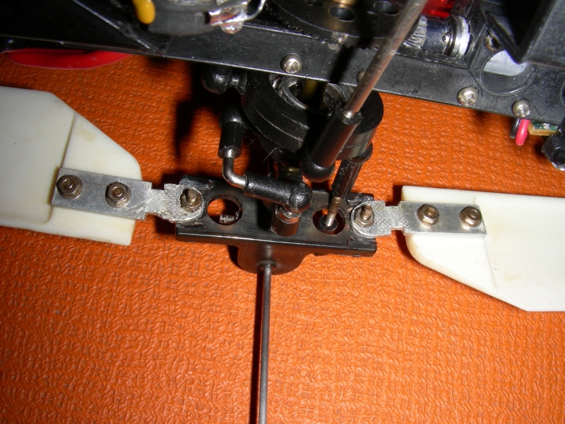

Bilder von unten...?
Ich hab mal exclusiv für euch grad welche gemacht:
Wie man sehen kann, ist sie mit der heutigen Version der Hornet-X FP in vielen Details noch baugleich, bzw. bauähnlich.
Rotorkopf von unten
Rotorkopf von unten
Heckmechanik von unten

Der Rotorkopf (bzw. die Paddelstangenaufnahme und das HeRo-Gehäuse sind modifiziert. Ersteres, weils anders gar nicht funktioniert, letzteres, weil's so schöner ist :wink:
