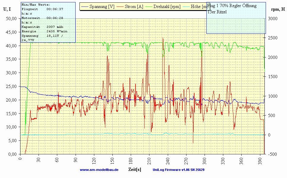

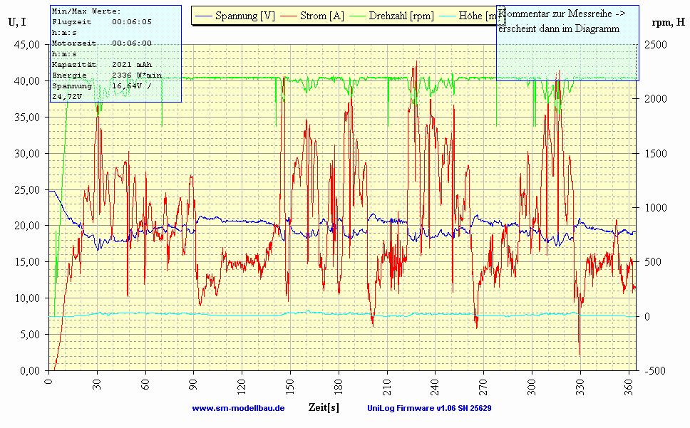

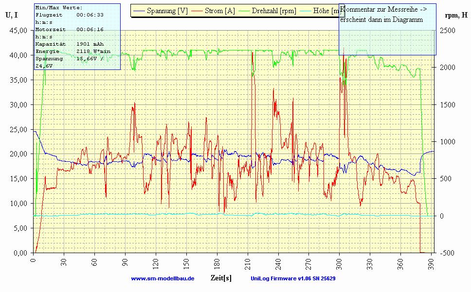

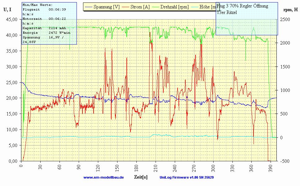

Ich bin heute drei Akku mit meinem ganz neuen Unilog Logger mit Drehzahlmessung geflogen. Die Drehzahleinbrüche die ich bis jetzt eindeutig hören könnte sind jetzt auf dem Diagramm zu bewerten.
Ich fliege den Standard Motor mit 6S 2600mAh Lipos von Align 25C. Ich nutze ab heute den 13er Ritzel mit 80% Reglerönnung am Jazz 80.
Flug 1 :
Flug 2 :
Am Anfang bin ich auf GV2 gegangen mit 90% Regleröffnung dann wieder GV1 mit 80%
Flug 3 :
Da beiden ersten Akku extrem heiss geworden sind uns ausgeblasen ausahen, habe ich die Regleröffnung auf 70% reduziert, deswegen ist die Drehzahl etwas kleiner.
Es ist eindeutig zu sehen dass nach 5 Minuten was recht kurz ist, dass die Spannung noch weiter runter geht ! Ich hab ca. 2100 mAH nachgeladen können für alle 3 Lipos.
Was halten Sie davon ? soll ich den Ritzel noch auf 14 / 15 Zähne erhöhen und die Drehzahl bei 2400 Upm bei weiniger Regleröffnung ? Oder sind meine Lipos nicht mehr OK ?

#4 Re: Sind meine Lipos nicht gut genug ?
Das ist zu kalt. Damit killst sie nur.
mindestens 20Grad, besser mit gut handwarm.
die Spannungseinbrüche sind schon recht krass - dass da die drehzahl einbricht ist kein Wunder.
ein 2500er 6s-Akku, der bei 40A Peaks um 3V einbricht - das wären ja gerade mal 15C in Peaks - ist schon recht schlapp.

#5 Re: Sind meine Lipos nicht gut genug ?
Also die Logs sehen gar nicht gut aus - die Spannung liegt oft unter 18 V, das sind weniger als 3.0 V / Zelle ( einige male runter bis auf 2,5 V / Zelle bzw. 15 V Pack -> geht in Richtung Tiefentladung ) und damit für den Akku echt kritisch. Ein Lipowarner hätte da schon häufig Alarm geschlagen. Ich kann mich meinen Vorrednern nur anschließen : Akku vorwärmen, am besten über 30°C , möglichkeiten dazu wurden bereits vielfältig beschrieben. Bricht der Akku dann auch so extrem ein kannste ihn vielleicht noch für was anderes nehmen, im Heli würde ich den nicht fliegen, denn dann hat der schon nen Schuß weg, die Einbrüche sind schon krass.

#13 Re: Sind meine Lipos nicht gut genug ?

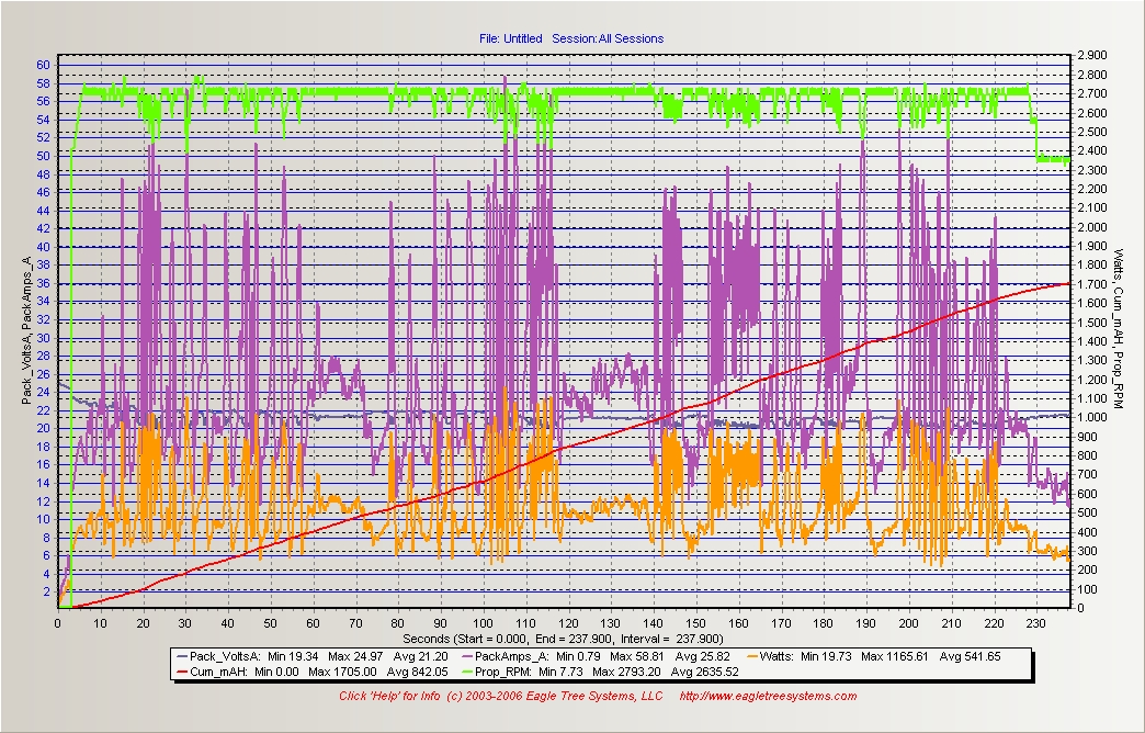

meiner Meinung nach hat das mit der Temperatur in deinem Fall nur 2t Rangig was zu tun. Auch nach 3 bis 4min liefern deine Akkus nur eine sehr schlechte Spannungslage und brechen krass ein. In meinen Augen sind die Akkus nur noch ein Abfallprodukt, zurückzuführen auf "leerfliegen". In dem einen Log hast du den Akku bis auf 14,1v leergeflogen was 2,35v pro Zelle bedeutet, wenn du das 5mal machst, ist der Akku so gut wie hin.
Hier mal von mir ein Log.
Es handelt sich um 6S SLS ZX 2500mah 30C die ich kalt geflogen habe, Anfangstemperatur des Akkus ca. 10 Grad.
- Protos 500 Scorpion KV880 JAZZ 67% 13 Pitch 2730RPM.jpg (752.56 KiB) 859 mal betrachtet

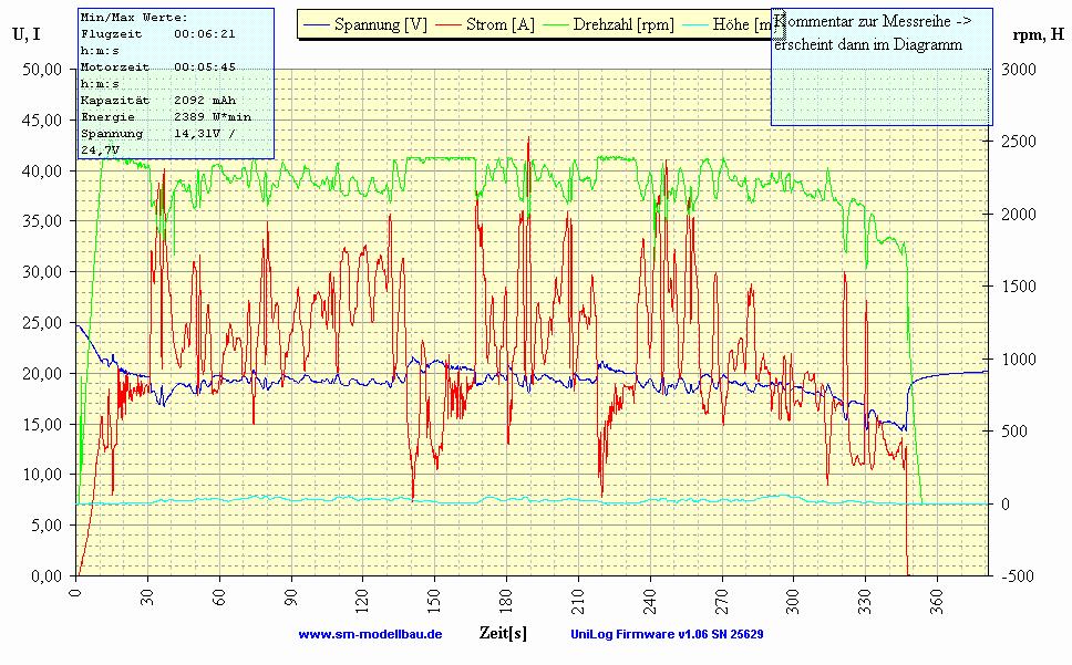

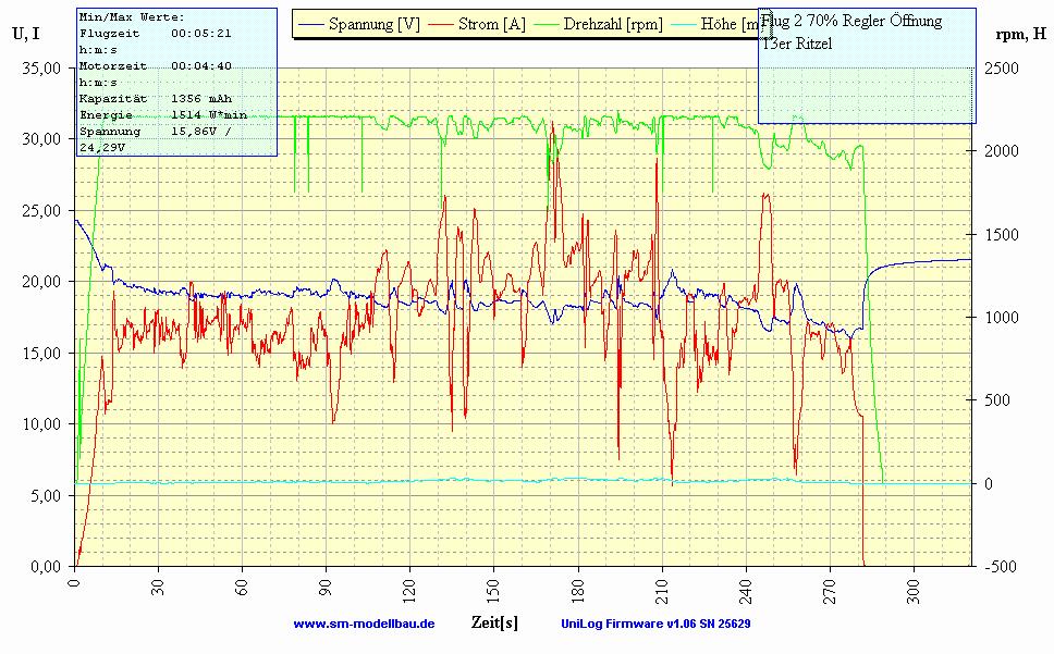

Hier sind die Logs

Akku 2 und 3 sind definitiv zu schlecht. Was ist mit 1 & 4 wenn ich die Zeit auf 5 Minuten begrenze ?
