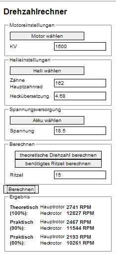

Also laut Drehzahlrechner müsstest du viel höher liegen. Siehe Bild.
Ich fliege auch den YGE, aber den 100er. Hab das 14er drauf, bin mit 82,5% Regleröffnung auf 2400U/min. Werde jetzt den Scorpion 3026-1600 reinmachen und das 15er, der Align Motor packt das 15er kaum noch, mit 5s noch weniger.
