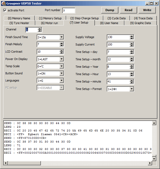

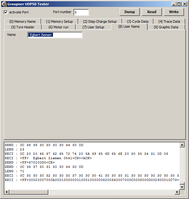

Am Ladegerät muss man unter Einstellungen auf der Seite 2 PC-Einst. auf aktiv setzen. Nun kann das Programm gestartet werden. Das Programm will am Anfang erstmal die Nummer der Schnittstelle wissen. Nun kann man mit Read bzw. Write die Einstellungen auf den Seiten 0 bis 9 auslesen bzw. zurückspeichern. Alle Einstellungen kann man auch am PC vornehmen und in das Ladegerät zurückspeichern. Mit dem Button Dump werden alle Akkudaten auf einmal ausgelesen. Die Daten werden in der Datei Test.XML im Programmverzeichnis abgelegt. Die Datei wird bei jedem Auslesevorgang neu geschrieben. Wenn man sie als Backup aufheben möchte, dann sollte man sie also vor dem nächsten Lesevorgang abspeichern. Ein paar Eindrücke kann man den angehängten Screenshots entnehmen:
Meine Lieblingsfunktionen sind die Backupfunktion und die Möglichkeit einen im Ladegerät definierten Akku als Vorlage für einen neuen Akku zu kopieren. Die weiteren Neuigkeiten findet man in der Datei 6444 General Info-deutsch.pdf. Ich denke, dass mit dem Update das Ladegerät noch weiter in der Funktionalität aufgewertet wird und kann es nur jedem empfehlen.
