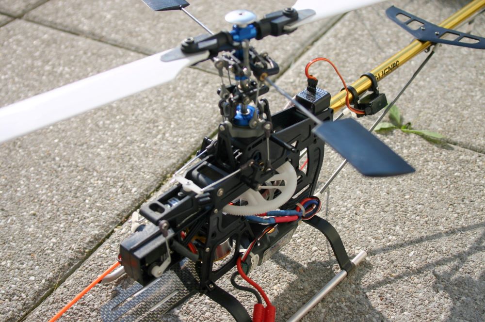

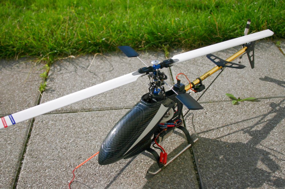

ich wollte euch mal meinen T-Rex vorstellen. :shock: Den habe ich heute auf XL umgebaut und fast alle Plastikteile schwarz gefärbt.
Der nächste Umbau wird dann noch 120°. Muss noch ein paar andere Servos besorgen :roll:

als ich mein Rex zusammen baute stellte sich mir auch die Frage ob ich nicht kurzerhand die Srühdose nehme und den Rex schwarz spraye.
Doch ich hatte Angst dass es nicht gut aussehen wird. Also hab ich es gelassen, aber auf deinen Bildern sieht das richtig stark aus.
Ich glaube mein Rex wird auch noch schwarz gesprüht ;-)

Hi, das ist nicht gesprüht - das habe ich mit Textilfarbe eingefärbt.

Wie haste das gemacht, genauso wie die Ostereier Methode??

genau! Wasser erhitzt, Farbe rein, Temparatur halten, Teile rein und abwarten. Hatte die Teile ca 45 Minuten drin. Ist alles schon schwarz geworde - wobei das Chassis beim genauer Hinsehen einen Blaustich hat.

Was für Farbe haste da genommen, bzw wo bekommt man die??
Ist das ganze nun auch "kraz fest"

keine Ahnung - Textilfarbe schwarz - hat meine Freundin gekauft - müsste ich nachfragen. Ich weiß nicht, ob die kratzfest ist. Habe noch nicht lange genug getestet. Soweit ich das sehe, ist die Farbe eingezogen in das Material... :roll:
