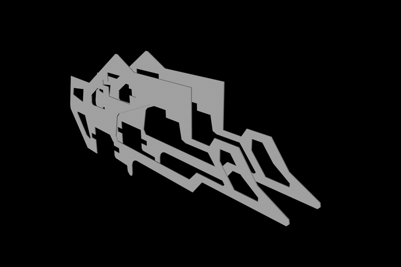

So, nach nochmaligem Telefonat mit meinem Cinema Kumpel ist er heute Abend mit seiner Software (Und einem mittlerem Berg an Literatur :D ) bei mir vorbeigekommen und hat sie mir erst einmal vorübergehend geliehen... Man ist das ein mächtiges Programm, aber nachdem er es mir noch eingedeutscht und die die Grundlagen erklärt hat, hab ich mich dann vorhin mal drangesetzt und den oberen Chassisteil schon mal in Szene gesetzt. Das Ergebnis will ich euch nicht vorenthalten, es ist zwar (noch) nicht viel zu erkennen, aber ich finds für den ersten Versuch ganz gut... Morgen werd ich mich dann mal mit Materialien und Drehkörpern auseinander setzen
erste Gehversuche...

Aus welcher Art Oberfläche hast den Rahmen gebaut? Sieht für mich viel zu detailliert aus. Oberflächentyp muss Polygone sein. Den Seitenteilen Tiefe zu geben macht keinen Sinn, die Sim's haben eh alle doppelseitige Oberflächen. Modellieren sollte man nur was unbedingt benötigt wird. Den Rest macht man mit Texturen. Obj ist eigentlich gebräuchlich... was wird sonst angeboten? Cinema hat ja eine Menge möglicher Formate.
Meinst du mit "Metaseq" -> Metasequoia? Der kann Obj... sonst mit DXF kommt man glaube ich auch in Cinema rein, wie gut ist eine andere Sache. Da wäre obj oder eventuell 3ds besser.
-klaus

worldofmaya hat geschrieben:Aus welcher Art Oberfläche hast den Rahmen gebaut? Sieht für mich viel zu detailliert aus.
Ein Seitenteil besteht aus 181Punkten, die zu 192 Dreiecken von hand verbunden wurden... ( Vorder- und Rückseite zusammen )
worldofmaya hat geschrieben:doppelseitige Oberflächen. Modellieren sollte man nur was unbedingt benötigt wird. Den Rest macht man mit Texturen.
Das heißt, ich sollte einfach ein flaches Polygon für den Rahmen nehmen? Würde das nicht bedeuten, wenn ich genau von hinten drauf sehe, eben gar nichts sehe, weil das reine Polygon ja nur 2 Dimensional ist ?
Mit Texturen arbeiten wollte ich heute probieren, wenn ich Dich richtig verstehe, gebe ich dem Rahmen nur die äußere Form vor und mache die Aussparungen mit einer ensprechend durchsichtigen Textur? Wenn ja,
kann ich da nicht noch weiter gehen, ich nehme einfach nen Quader als Rahmengrundlage und projeziere dann einfach nen Scan vom Bauteil mit entsprechenden Durchsichtigkeiten da drauf? Sicherlich optisch nicht die 1A Lösung aber performacetechnisch dürfte das dann das Optimum sein...

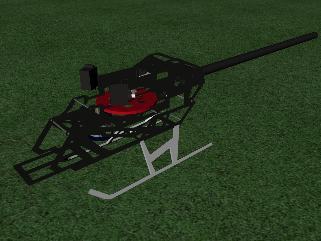

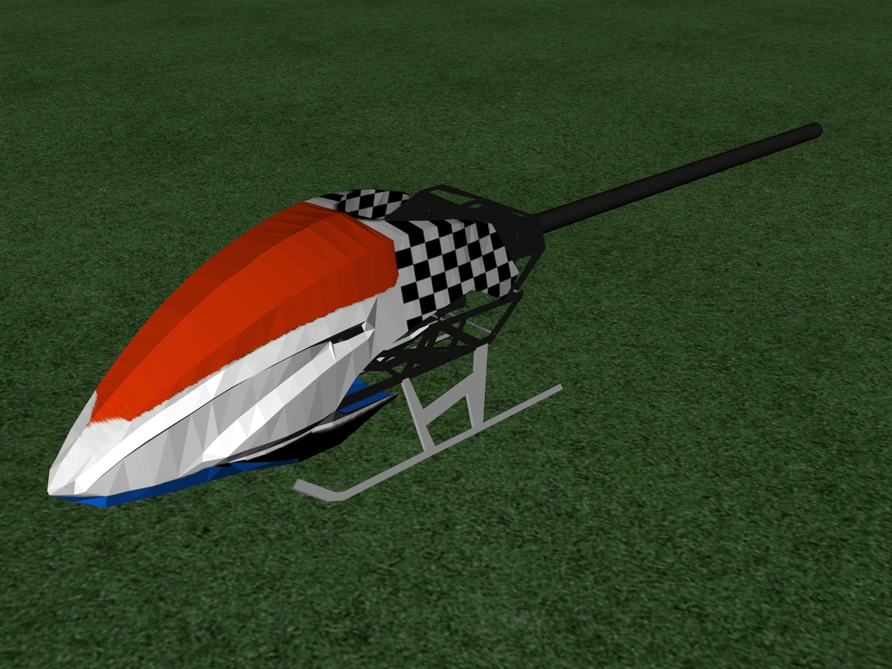

Anbei mal nen kleiner Baufortschritt :D
ich war vorhin mal so whnsinnig, das Modell als *.obj zu nach Heli-X zu exportieren, mit dem Ergebnis, dass man gar nichts sieht :( ...
Ich habe dann festgestellt, dass beim Export Cinema 4d keine *.mtl Datei erzeugt, ich vermute mal, dass die Unsichtbarkeit genau daran liegt. Wenn mir hier jemand nen Tipp geben kann, wäre ich wirklich sehr dankbar. Einzig andere Lösung die mir dazu einfällt, ist die Datei dann wiederum in Blender zu importiern und dort die ganzen Materialien neu zu erzeugen.
Das Chassis ist nun nur noch aus einfachen Polygonen aufgebaut, danke für den Tip !

das sieht ja schon super aus. Beim Import in HELI-X kann ich natürlich helfen. Schick' doch einfach mal, was Du hast, und dann bekommen wir das hin. Einige Randbemerkungen:
1. HELI-X erwartet Rotoren.
2. Es werden nur Polygone aus Dreieicken und nicht aus Vierecken unterstützt.
Meine E-Mail-Adresse hast Du ja.

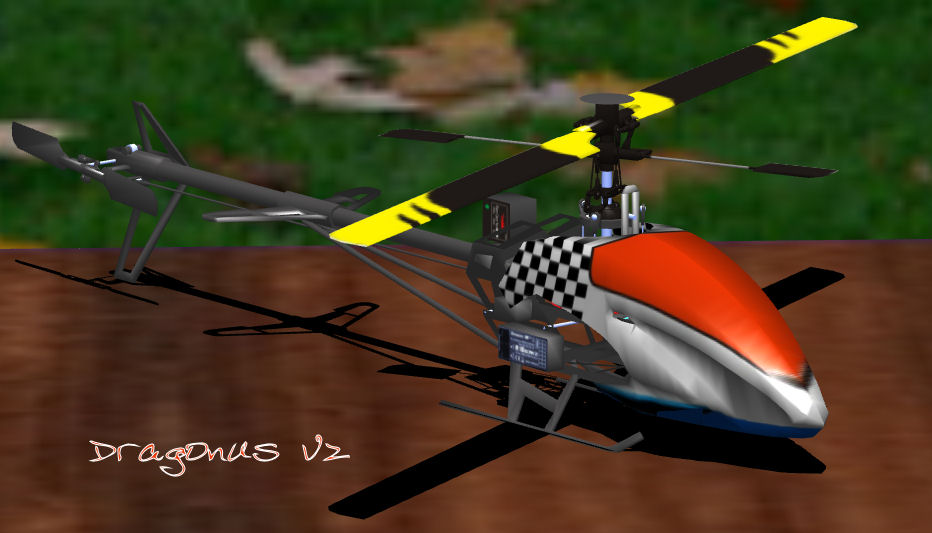

So, ich habe fertig.... :mrgreen:
dank der umfangreichen Hilfe von Michael fliegt der Dragonus im Heli-X. Bis ich ihn verööfentlichen kann muss ich aber noch die Parameter verfeinern und mir nen eigenen Sound aufnehmen, denn den jetzigen hab ich mir von einem anderen Modell "geborgt"

Fertig...
Ab sofort könnt Ihr euch das Modell hier runter laden: http://www.heli-x.info/models.php?start=30
Den entzippten Ordner Einfach in das entsprechende Verzeichnis von Heli-X packen und dann viel Spaß damit.
Für das Modell sind 2 unterschiedliche Parameterdateien hinterlegt, einmal mit nem standard Piezo Kreisel mit Drift und ohne HH und einmal mit nem perfekten HH Kreisel. Wenn Ihr lieber letzters fliegen wollt, einfach die Datei Dragonus401.xml in Dragonus.xml umbenennen.

Hut ab und Alle Achterln :)
Ich wollte mal versuchen den Hurricane für den Reflex zu machen... Hab ich dann aber wegen Zeitmangels aufgegeben leider :oops:

heli sieht echt cool aus *respect*
sagmal geht der im reflex sim?
und wie stehts um die flugeigenschaften, haste da schon n gutes setup?
freue mich über feedback,
lg, heliboon
