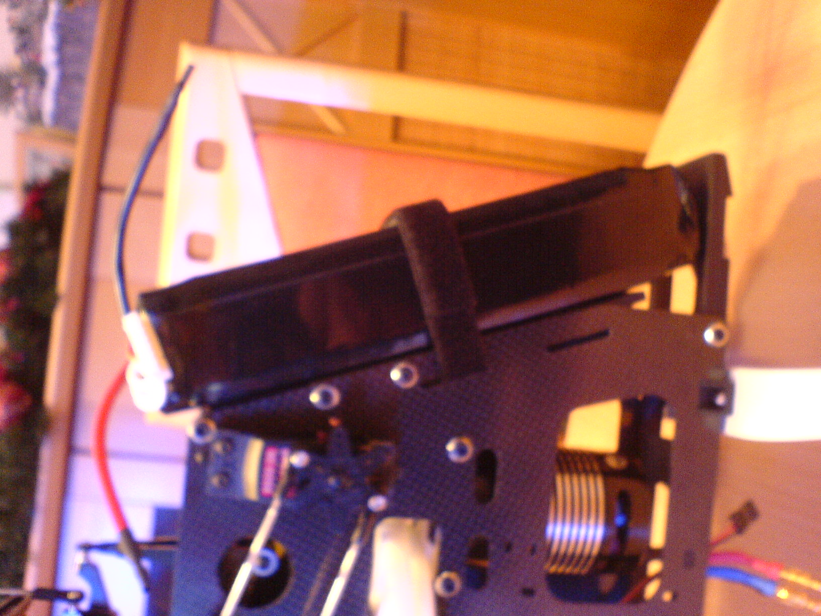

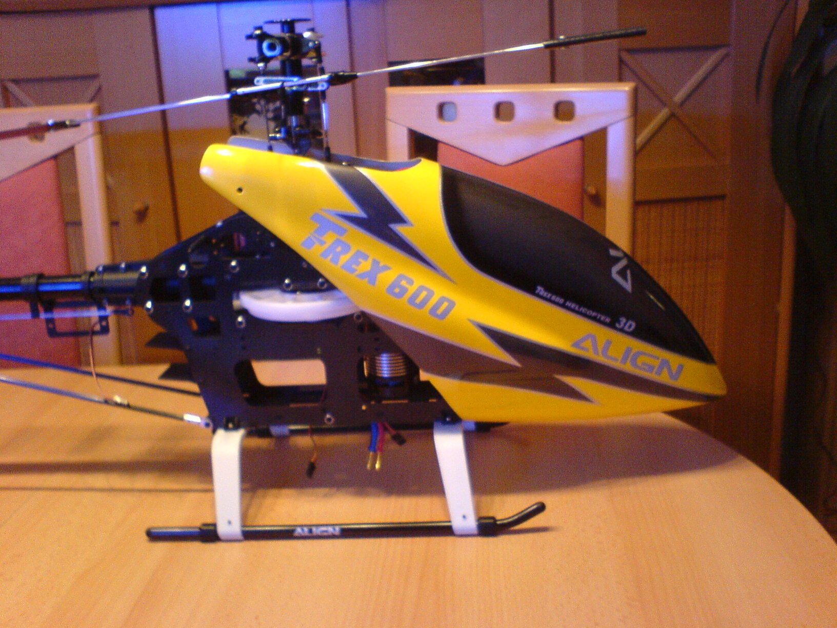

Hallo zusammen,
Mein Name ist Thorsten und habe nun nach einjährigem trex 450 fliegen
meien kleinen einen großen Bruder gegönnt.
Und zwar einen T rex 600 ESP.
Nun habe ich folgendes Problem.
Bei meiner Combo war dieser Akku dabei: APLUS 5300mAh-22C 6S1P

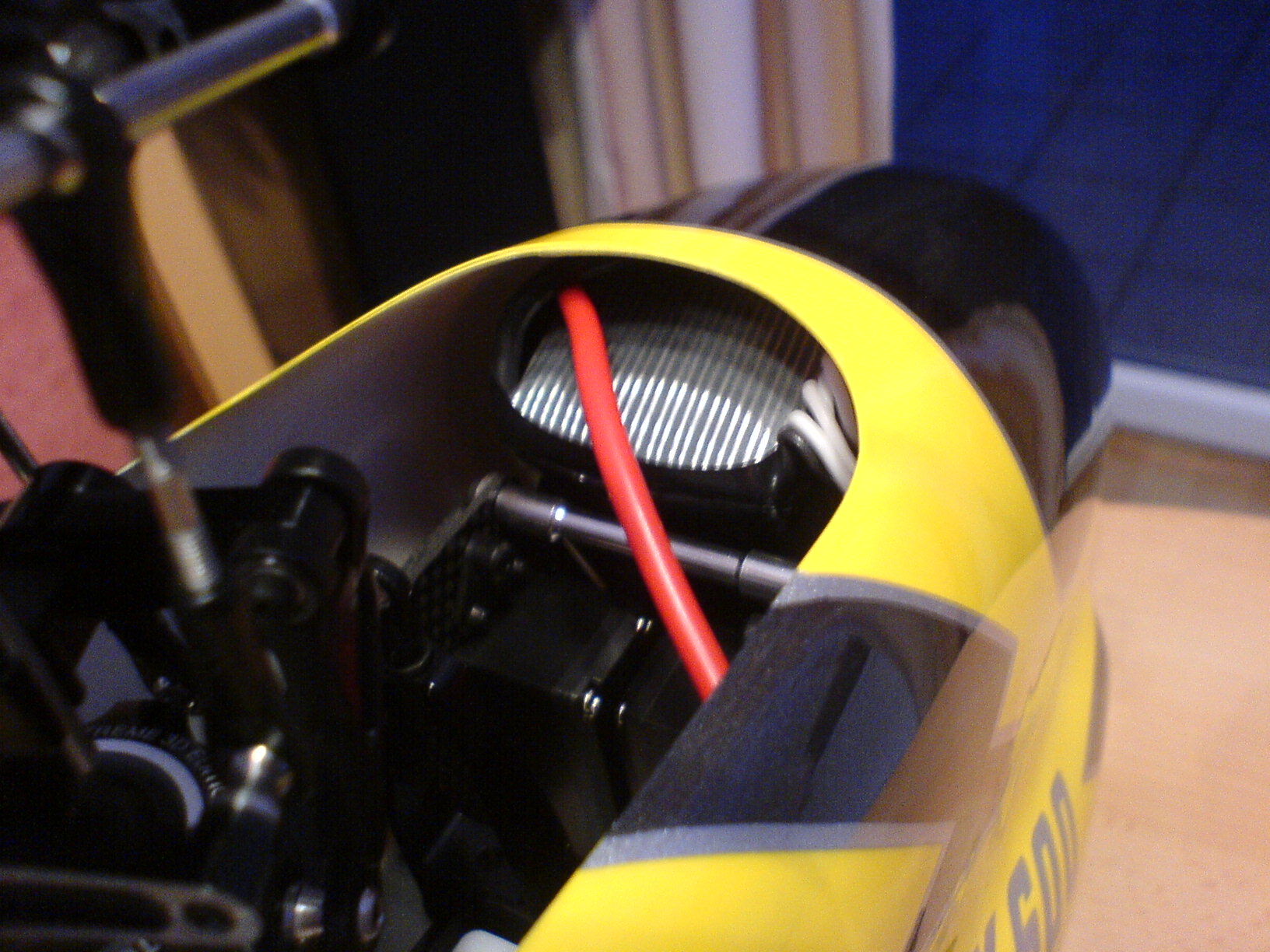

Dieser hat jedoch eine länge von 193mm und deswegen bekomme ich die Haube nicht drüber.
Hat jeman von euch eine Idee wie ich diesen Akku unterbekomme.
Bin für jede HIlfe sehr dankbar.
Vieleicht hat ja auch schon jemand solch ein Pack.
Füge noch Bilder hinzu.
Thorsten

Man kann die Kunststoffplatte hinter dem Luipo schräg stellen.
Dafür sind da auf jeder Haube ein weiteres Loch.
Denke, dass ist zum Schwerpunkteinstellen gedacht.
Geht es dann vielleicht?

schneide doch an der haube etwas material weg.
das habe ich bei meinem rex auch so gemacht, habe mein lipo auch senkrecht stehen.

Nee, Akkuauflage schrägstellen ist schon das Mittel der Wahl...

danke passt schon inzwischen. :)
