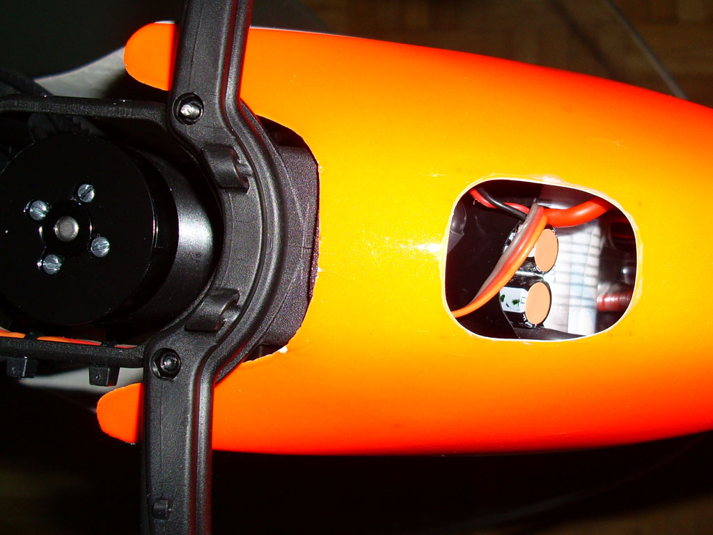

Glückwunsch zum Protos. Du wirst es nicht bereuen. Lass Dir ein bisschen Zeit beim bauen. Es passt zwar eigentlich alles recht gut zusammen, aber da es ja ein echter Bausatz ist, macht es Sinn sorgfältig vorzugehen. Melde Dich, wenn Dir was unklar sein sollte. Ein für mich wichtiger Tipp ist eine Aussparung unten in der Haube vor dem Regler. Ohne die Öffnung wird die Haube nicht richtig durchlüftet und es bildet sich ein Wärmestau durch den doch recht warm laufenden Motor. Das belastet Regler und Akku unnötigerweise.

Das empfohlene Lüftungsloch für den Regler.

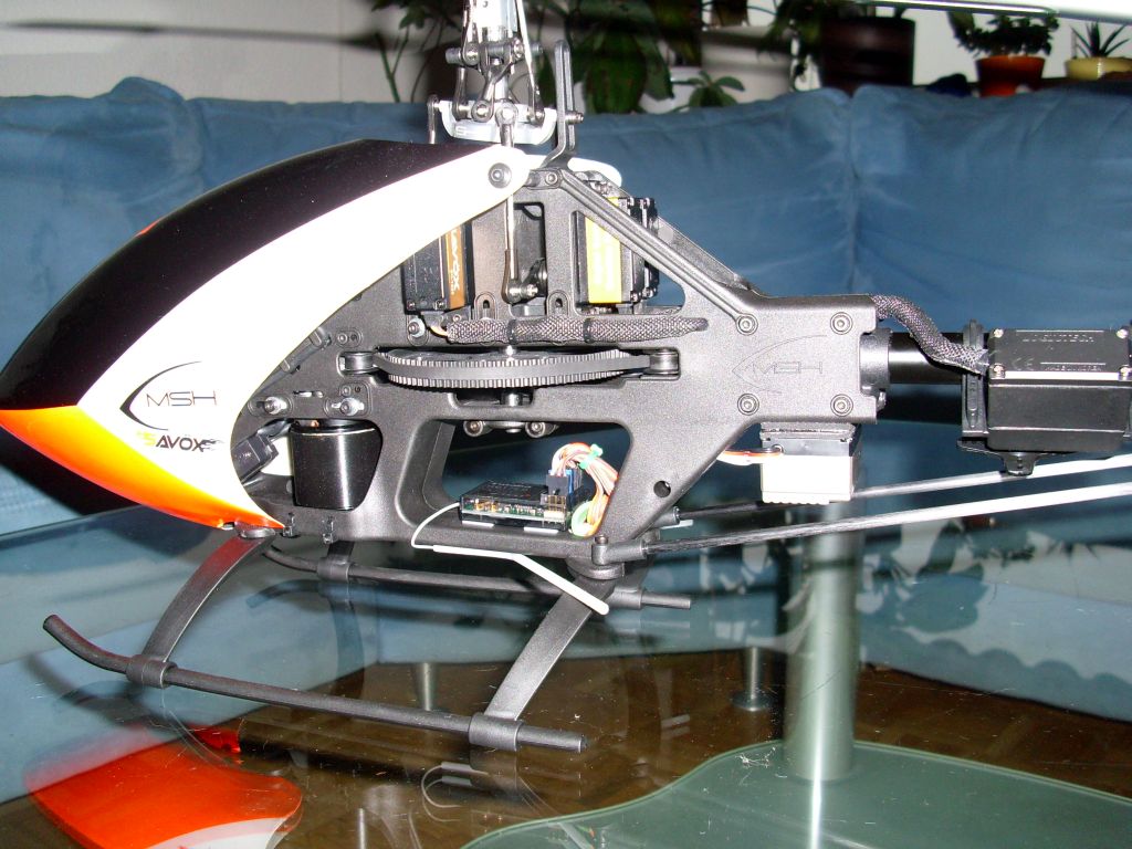

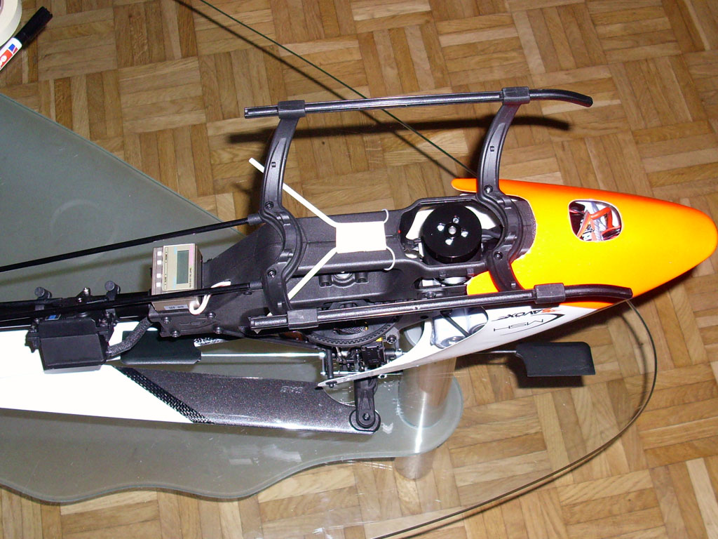

Während sich die Antennenverlegung bei Spectrum ja quasi von allein erledigt, bedarf es bei Futaba noch einer kleinen Stütze.

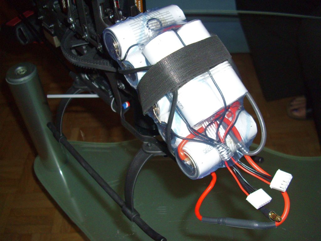

Der 7S A123 Pack.
Der 7S A123 Pack.
Die gegebenen Möglichkeiten für eine saubere Kabelverlegung sind einfach genial.
