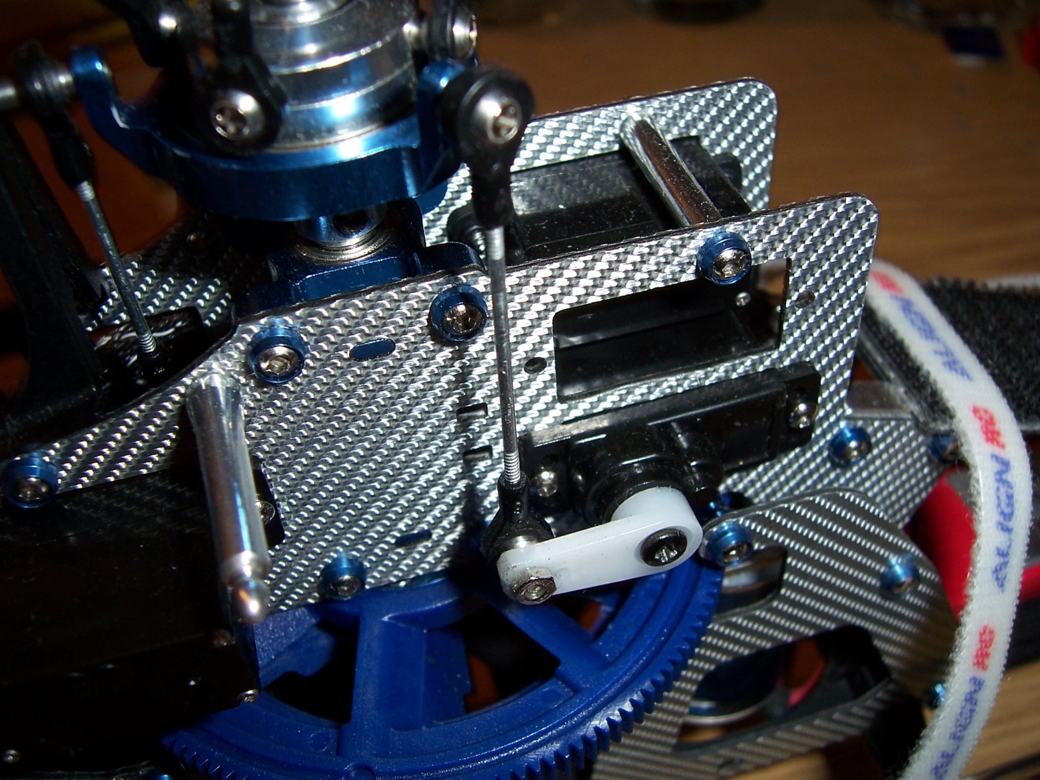

Wo ich noch nichts hier im Forum gefunden habe (vielleicht auch falsch gesucht), wäre die exakte verbindungsanbringung der Servos mit den Gestänge ... habt ihr hier Bilder und Ratschläge wie man diese am besten anbringt...

Die vorderen Servos für die Taumelscheibe solltest Du von innen in das Chassis schrauben, sonst schauen sie seitlich zu weit heraus und die Gestänge laufen nicht mehr senkrecht zur Taumelscheibe. Dazu musst Du nur die Strebe oberhalb ausbauen, dann kannst Du die Servos in die Aussparungen kippen. Dann solltest Du auch gleich die einarmigen Servohebel montieren. Die Kugel kommt dann in das 2. oder auch das 3. Loch von innen. Den Servohebel vom rechten Rollservo musst Du kürzen, aber bitte nicht mit dem Seitenschneider abkneifen, sondern am Loch schneiden und den Überstand wegschleifen. Das Nickservo bekommt selbstverständlich auch diesen Servohebel.

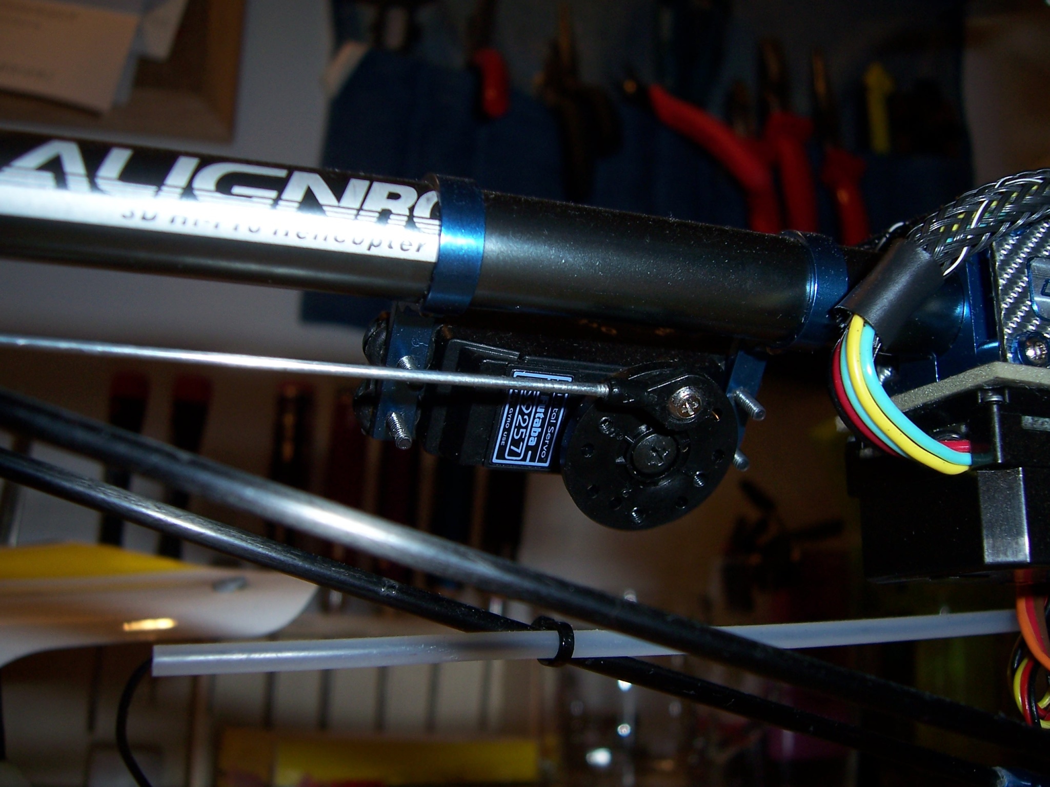

Ähm was ich noch benötige ist die Angabe wie ich den Heckservo genau anbringe, bei mir ist der recht schief und ob die anlenkung dann genau passt ist fraglich oder? hat hier jemand ien bildchen für mich von seinem Heli (in nahaufnahmen selbstverständlich :) )

Hier noch zwei Bilder, ich hoffe es hilft dir.
