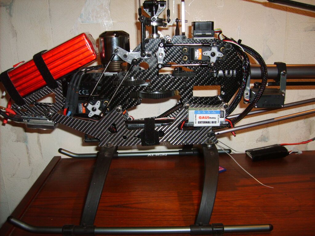

Ich fliege die ABF4000 ( liposhop.at ) und die 3700 er MyLipo.at . Bilder in meiner Gallerie / Video auf Myvideo unter Himmeltraktor .
Im direkten vergleich liegen die My Lipo etwas vorne .
Und Beide sind sehr gut für den Hurri.
Mit knapp 2,5 kg brauchst du auch die Kapazität um auf sportliche 5-6 min. Flugzeit zu kommen .
Wenn du einen extrem 3 D Flugstyle haben willst würd ich dir eher einen TRex 500 ans Herz legen .
Kleinere Lipos machen nur mit deutlich abspecken Sinn ( max. 2 - 2,1 kg )
Timmy hat sich da beim Testen ordentlich verausgabt ! und kahm dann auch nur auf 3- max. 5 min. Flugzeit .
Wichtig ist die richtige Wahl des Motors und der Blätter . ( Gaui Motor + Maniac = Stromfresser )
Mein Heli hat nun dank Paddellos von Gaui und allen Möglichkeiten ( Hohle Welle , CFK , u.s.w. ) ca. 2 Kg mit den 2500 er - flugzeit deider nur 4 min. :(
