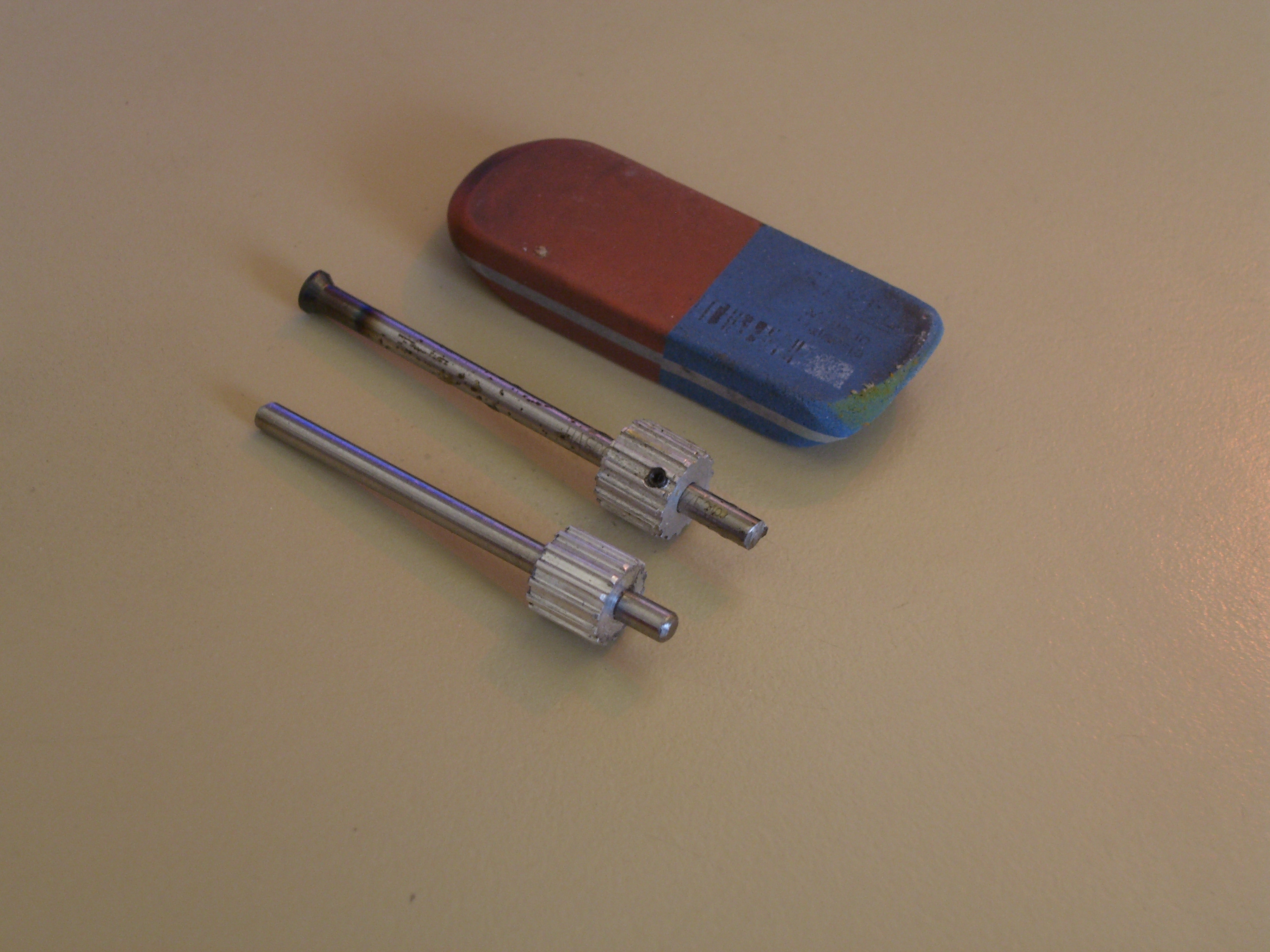

Basti
Beiträge: 3590
Wohnort: Bonn
#15 Re: Heckdrehzahl verdoppeln - wie?
Beitrag von Basti »
Ich würds nicht so kompliziert angehen... :wink:
Einzig die 2 Riemenräder sind ohne weiteres leicht zu tauschen :roll: und ich wette mit 15 zu 10Z kommt er schon hin und das geht grad noch nett ins 12er Heckrohr..
Und die gibts bei Yogi
8&9mm Durchmesser 14&15Zähne
Basti :evil5:
