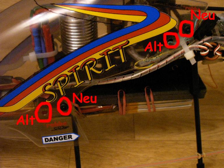

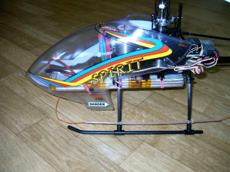

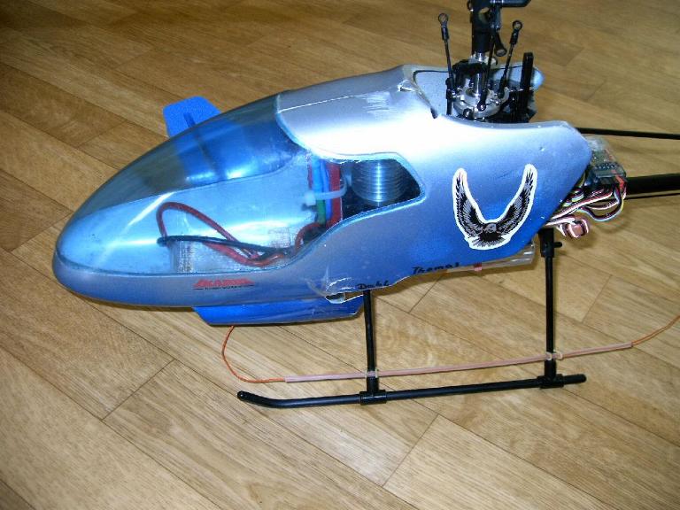

mein erster Lipo dümpelt gerade so am Lader, da hänge ich den Zweiten mal an den Heli... 3S3P... und - siehe da... wenn ich den Lipo so weit nach Vorne ziehe, das der Schwerpunkt stimmt, kann ich vom ECO8 die Haube aufsetzen, aber die Orginale passt da nimmer hin...
Der Heli ist ein Pro mit ohne welchem Rumgetune... Alu am Heck oder so... gibts da nan Tip? (bin auch der Meinung, das Thema schon gelesen zu haben... war aber sicher 'Mittendrin... statt nur dabei :-) )...
Selbst wenn ich den Empfänger mit nach Vorn baue, reicht es nicht - und ich will das gar nicht, weil ich keine Störungen habe und auch keine will :shock: ...
Mal ein paar Bilder...
mit Rot makiert Tülle & Halter

Hi Flusi,
schnelle und einfache Lösung?? Blei vorne rein...... :shock: :)
Nee, mal im Ernst:
Kann sein das die Haube vom Pro etwas kürzer als die vom SE ist ??
An meinem SE passt das ohne Probleme, und der Schwerpunkt stimmt 1a.
Empfänger und Gyro habe ich auch hinten angebracht.
Seltsam....
Ach ja: Akku´s sind 4.800er :) :)

Jürgen110 hat geschrieben:Hi Flusi,
Nee, mal im Ernst:
Seltsam....
... muss ich also mal die SE versuchen... die vom ECO kommt da jedenfalls net ran... :roll: :D
Das mit 4800 war klar - sorry... echt blöde. Habe in der Bestellung noch einmal nachgesehen... da stehts ja drin. Aber auf den Akkus echt sonst kein Hinweis :shock: ...
Mal sehen, was ich mach - mit Blei wäre auch ne Lösung... :evil: oder nen Empfängerakku... :x :D ... naja - mal schaun... :roll:

Beitrag von martin_p »
hello,
bei meinem spirit-se musste ich mit dem 3sp3-lipopack auch sehr weit nach vorne. um das zu lösen, musste ich ebenfalls die haube unten relativ weit nach vorne aufschneiden. der akku schaut also unten eigentlich fast komplett raus. der schwepunkt passt damit ziemlich genau. ok, optisch ist es nicht mehr so toll, aber dafür wird der akku automatisch ein wenig gekühlt. :)
martin

martin_p hat geschrieben:hello,
martin
Na... das es bei meinem Pro net geht ist ja das Eine... aber ein SE sollte doch so halbwegs vergleichbar sein - und wenn das bei Jürgen geht... :roll: komisch das...
Das mit dem aufschneiden habe ich auch schon überlegt. Ganz was anderes bleibt wohl auch nicht, oder?!
Bin den ersten Lipo gerade im ECO geflogen. Allerdings fliege ich normal 12 Zellen, da sind dann die 3S ein bisschen wenig an Drehzahl. Aber... von 2300g auf 1920 runter... und dann geht es doch so einigermaßen - auch ohne Ritzelwechsel... aber - ich denke, da wäre ein 4S besser. die 4,8Ah sind da vom Pack ok. Bin gerade noch am Laden... mal sehen, was da so nach 10 Min. rein passt...
Aber das ist ein gaaanz anderes Thema :-)
Danke für deine Info...

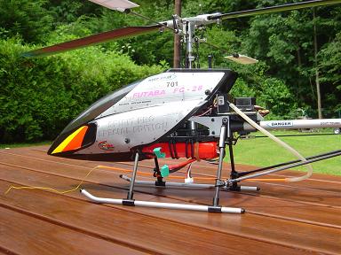

Hi Zusammen,

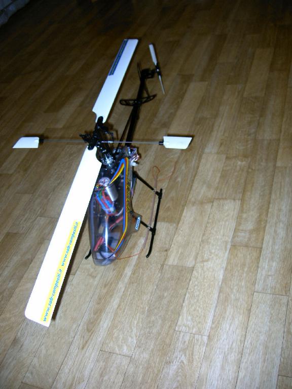

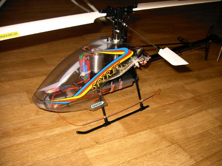

nach dem ich heute die Ersatzteile von Rainer eingebaut habe, habe ich mir auch noch einmal die Sache mit den Lipos angesehen. Konnte ja nicht angehen, das ich da Hightek-Akkus liegen habe und der Hubi mit Kurbel betrieben werden muss... und siehe da... mit etwas 'Geduld und Spucke' geht's doch.
Allerdings hinkt die Lösung. Besser wäre ein Akkuschacht aus GFK / CFK... am Besten gleich mit festen Steckern. Akku reinschieben und fertig... So sieht das aus wie'n Flickenteppich - nicht schön.
Aber - es geht erst einmal.
Mit 10ner Stange vorher 1548g jetzt mit 3S3P 1291g... 257g weniger. Auf den Erstflug bin ich gespannt...
Bilder

martin_p hat geschrieben:hello thomas,
mit dem 3s3p akku passt das mit dem schwerpunkt gerade mal so. wenn man einen empfängerakku nimmt, kann man mit dem flugakku wieder etwas nach hinten. aber aufschneiden muss man auf jeden fall.

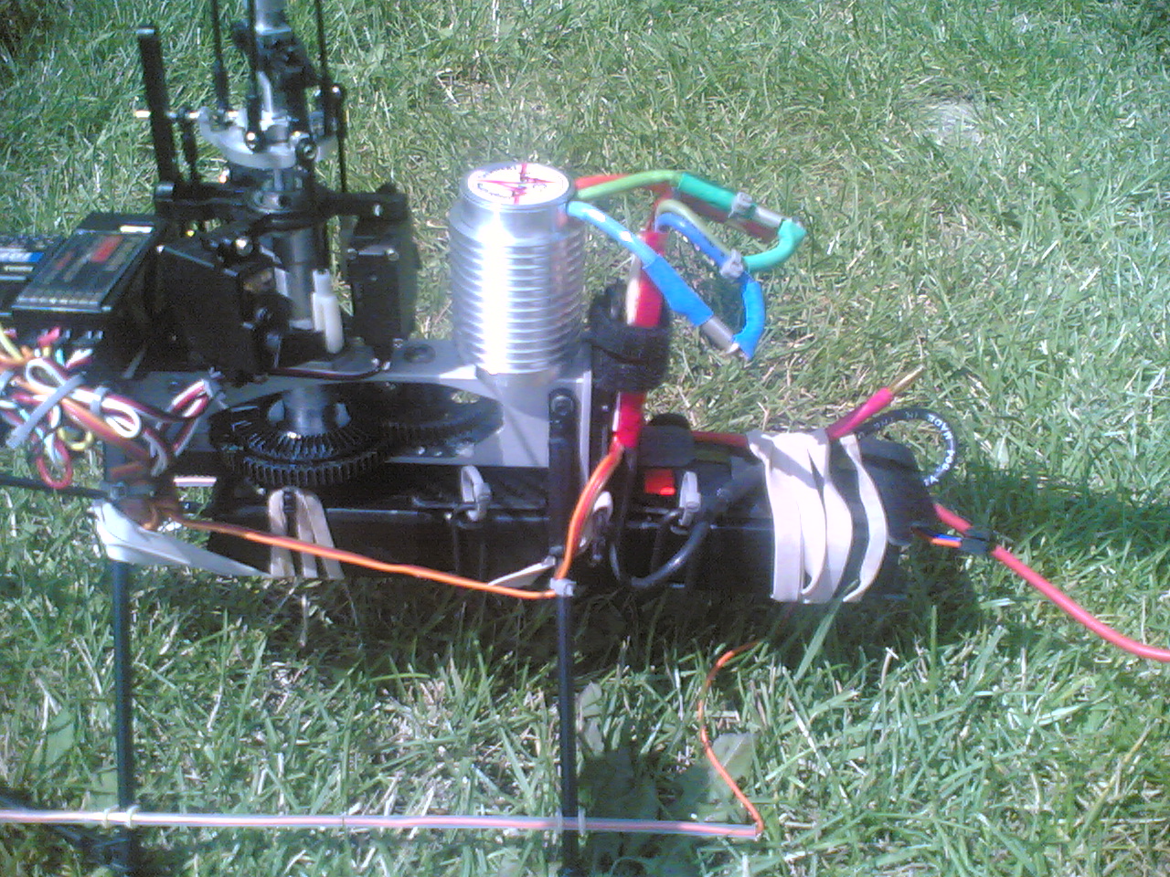

Also, ich musste nichts aufschneiden :scratch:
Ich frage mich bloss, WARUM ??
Mit den gleichen Akku´s, die Flusi hat, passt bei mir Schwerpunkt UND Haube wunderbar.....
Wobei der Feigao-Motor rd. 17 Gr. schwerer ist als er Twist 8)
DAS könnte es ja vielleicht schon sein,oder ??
Anbei nochmal Bilder:
Mit freundlichen Grüssen
Jürgen

Beitrag von Flusitom »
Moin Jürgen,
ja - wird der Motor sein.
Wenn ich mir ansehe, wo dein Akku hinten abschließt im Vergleich zu meinem, sind es ein paar Gramm. Wenn ich den Akku drehen würde, so das die Kabel nicht an der Haube anliegen, wäre wahrscheinlich sogar noch etwas Luft... passt schon. Nur warum das dann bei Martin nicht ohne Empfängerakku klappt, wundert mich dann auch...
Grüßle
Thomas
Herzlichst
Thomas
Juergen110
Beiträge: 3762
Wohnort: Hattingen a.d.R.
Beitrag von Juergen110 »
Flusitom hat geschrieben:Moin Jürgen,
Hi Flusi,
ich habe den Akku so, das die Kabel "von hinten nach vorne" gehen :) :)
Das hat den Vorteil, das ich den Akku unterschnallen kann, Haube aufpfriemeln, und DANN erst den Akku anschließen brauche 8)
Flusitom hat geschrieben: Nur warum das dann bei Martin nicht ohne Empfängerakku klappt, wundert mich dann auch...
Andere Akku´s :) :)
Ich vermute mal, das es ein Kokam 3.200 ist.
Der ist noch leichter als unsere, macht aber deshalb mehr "Schwerpunktprobleme :lol:
Jürgen

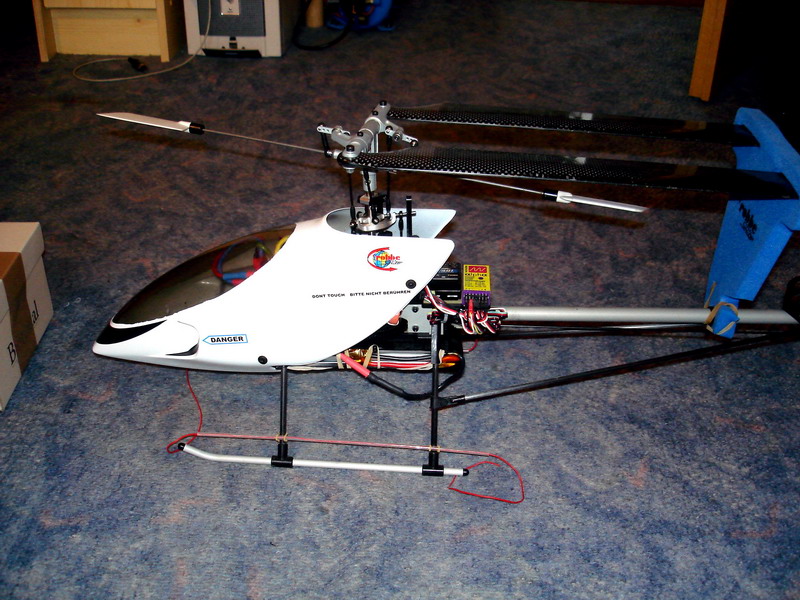

Beitrag von waldo »

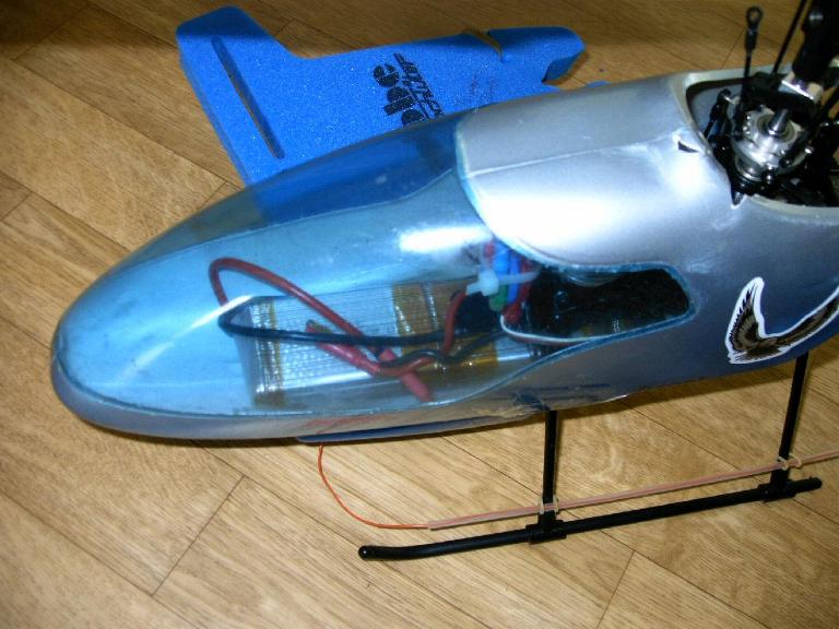

bei mir geht die Haube drauf,Schwerpunkt passt,
Akku anstecken auch kein Prob.,
lg
w@ldo
spirit verkl..JPG (32.81 KiB) 606 mal betrachtet

Beitrag von ER Corvulus »
..aber Thomas hat ja auch eine andere Haube - oder täuscht das wegen fehlender lackierung.
Kann man den Akku nicht einfach umpacken:
(ein "==" entspricht einem 3er-Pack, "<" ist vorne, "x" ist der schwerpunkt des Packs der "." ist wegen Foramtierung ..)
Edit: (irgendeiner klaut hier Leerzeichen.. :angryfire: )
Lieferzustand
:......... x
Vorschlag von mir:
: .......x
damit dürfte der Akku ja viel kürzer werden und der "Dicke" Teil liegt nicht in der Haube.
Grüße Wolfgang
P.S. ja, ich weiß, an Akkus über 150€ rumbasteln... :(
Zuletzt geändert von ER Corvulus am 24.07.2005 22:19:57, insgesamt 1-mal geändert.
Hallo!
@Waldo:
Was hast Du denn für einen Lipo-Akku genau, wie schwer ist der denn?

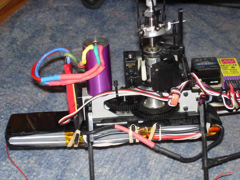

Beim Schwerpunkt kommt es einfach auf jeden mm an. Wenn ich einen ca. 80 Gramm Empfänger-Akku verwende, dann kann ich den Akku ganz hinten montieren und es passt. Ohne Empfängerakku muss ich ca. 3 bis 4 cm mit dem Akku nach vorne...
Ich habe mir jetzt die cfk-Platte vom SpiritLI montiert. Jetzt hält der Akku sehr gut und alles passt....
Den Riemenantrieb habe ich noch nicht montiert, weil der Starrantrieb funktiniert nun super (habe das Heckrohr um ca. 4 mm gekürzt...jetzt kann da nix mehr verrutschen)....
Bei mir schaut das jetzt so aus:
lg
Martin
Akkumontage/Position
