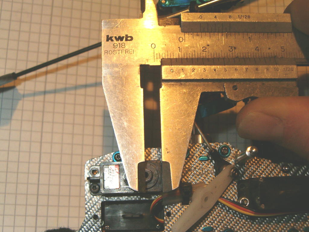

- Nur als Muster habe ich das alte Servo genommen. Ich brauche aber den Abstand.
- pict0003.jpg (414.19 KiB) 252 mal betrachtet

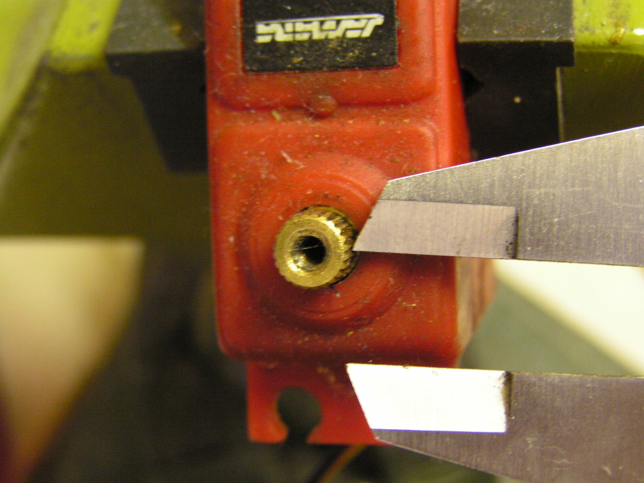

also ich komme beim HS56-HB auf 6 mm, evtl. auch auf 6,1, so genau hab' ich die Schieblehre wohl beim Auflegen nicht im Griff.
So sollte man aber hinkommen:
Gruss,
Thilo
Gruss,
Thilo

das hilft nun wirklich weiter. Der Abstand ist also nur knapp 2,5 mm weiter, als bei den HS-65MG. Was mir dann wohl mehr Probleme macht, ist der dünnere Aufbau.
Bei allen Versuchen, den Kopf einzustellen, habe ich mir die Finnless Videos min. 3 mal angeschaut und kam dann immer noch nicht zu einem Zufriedenstellenden Ergebnis.
Nun mache ich erst einmal die Anlenkungen um 2,5 mm länger und dann muß ich mal schauen, wie viel dieses dünnere Getriebegehäuse an den HS-65MG noch zu meinem Porblem beiträgt.
Danke für die Messung und das Bild. Hat wirklich viel weitergeholfen.
